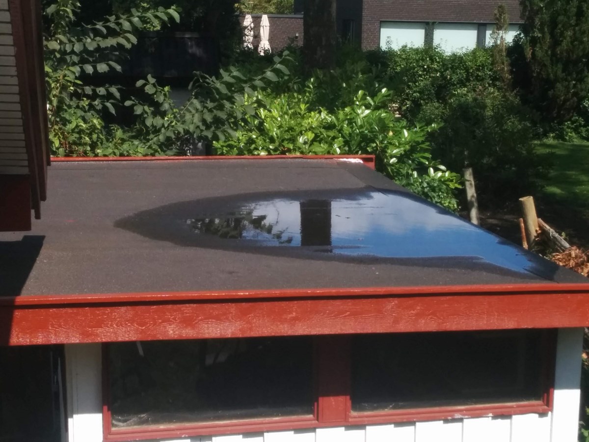

Ujævnhed på paptag aaev 16 03-08-2021 21:28 Hej,Jeg har et ujævnhed på et flad paptag, således at vandet samles der (se billedet). Kan man bare udjævne der med asfalt eller er det mer vanskeligt end det?Mvh,/Anton 4 svar Følg tråden Annonce Annonce Annonce
aaev Trådstarter 16 03-08-2021 23:34 Det findes ikke en tagbrønd, men tagrender sidder til høyre side (når man kigger på billedet). Så vidt jeg forstår er det et slags træbelægning ovenpå træbjælker, som sidder under tagpap. Beklager hvis det er et dumt svar på det sidste spørsmål!
bellebuh 93 7100 03-08-2021 23:58 Der er nok ikke meget fald på taget....men det ser ud som om det lige er den sidste opkant der holder vandet tilbage.Du kan forsøge at banke nogle små kiler ind mellem krydsfiner og spær nedefra - cirka under midten af vandpytten. Brug feks 5 kiler med 15cm mellemrum og bank lidt på dem skiftevis til du har hævet pladen f.eks 5mm fra spæret (evt 2 spær).Hvis det ikke er nok kan du prøve at banke dem en smule længere ind.Det er sandsynligvis et spær der buer lidt nedad, så tjek spærrene under vandpytten så du kan lokalisere "synderen".Mvh Henrik -viden er roden til alle problemer og alle løsninger-
BOFH 3908 8600 03-08-2021 23:59 Taget ser ud til at have sat sig da det ikke længere clearer kanten imod tagrenden, sikkert pga underdimensionerede bjælkespær.Du kan godt lave et quickfix med tagmasse el lign. men vandringen nedad vil fortsætte indtil der er lavet en forstærkning./BOFH Giv mig min kop kaffe og et serverrum!
