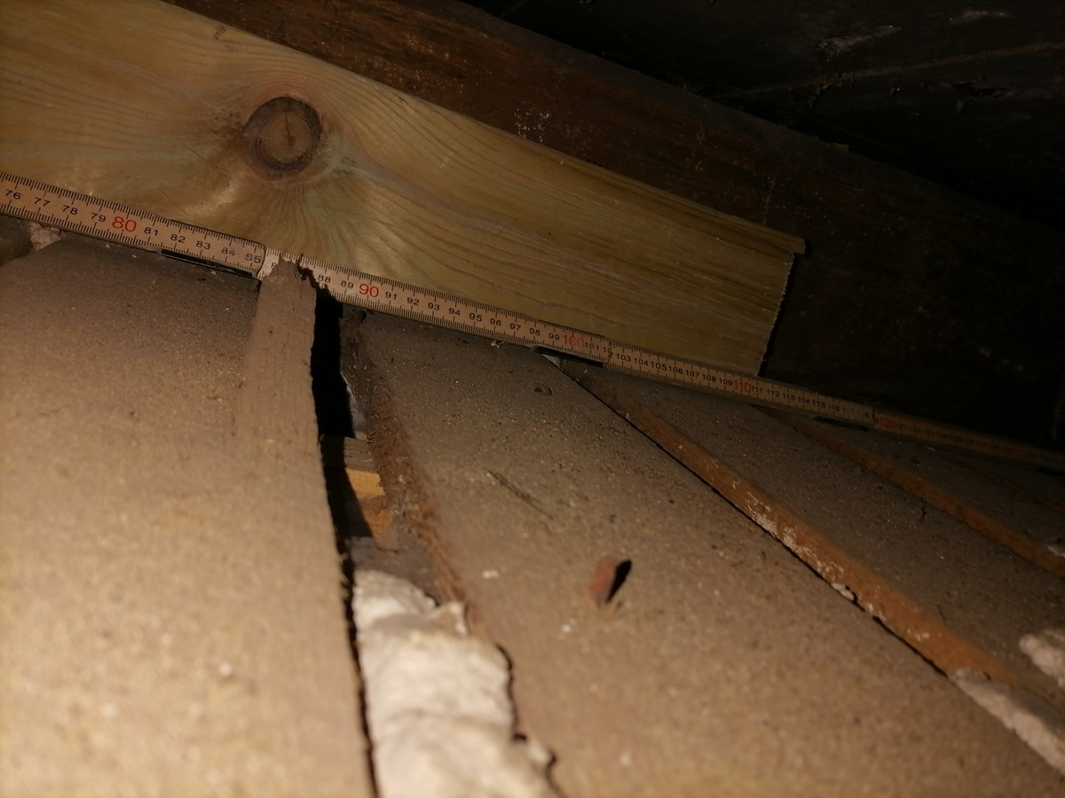

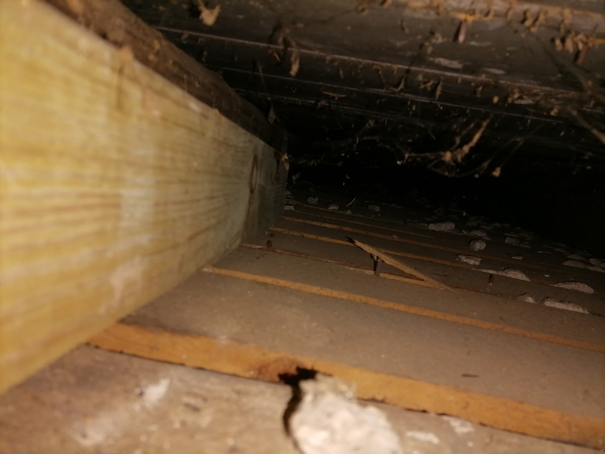

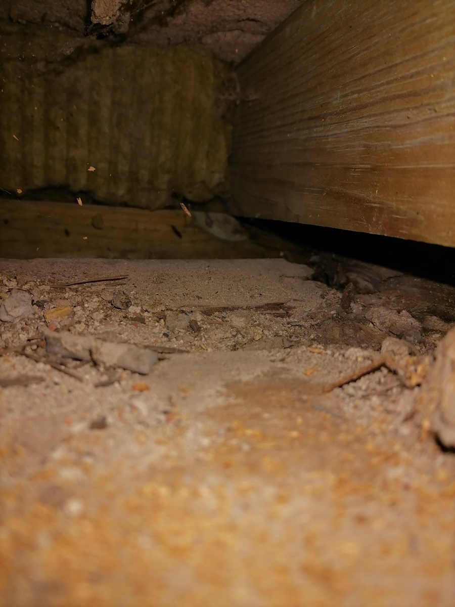

Hej alle sammen jeg prøvede at skrive i jura men der var ikke meget respons så nu prøver jeg her, jeg har splittet lidt gulv af nu på første sal og fået taget billeder, havde ikke billeder fra dengang da forsikringsskaden blev lavet,jeg havde råd i bundremmen og de tværgående bjælker,bundremmen blev skiftet ud og der blev skruet regler ind på siderne af de tværgående bjælker,har nogle spørgsmål ang fremgangsmåden det blev lavet på,Dengang havde jeg ikke forstand på huse overhovedet, men nu har jeg været inde og læse på det og der står man skal understøtte bjælkerne og det blev der ikke gjordt,han fjernede flere meter bundrem af gangen hvor alle de tværgående stod frit i luften, og så er der blevet brugt alm skruer til at skrue reglerne på de gamle tværgående bjælker, min kæreste sagde han var hurtigt oppe på værelset og kigge da jeg ikke var hjemme,vidste ikke lige hvorfor han var der oppe for han skulle ikke lave noget inde på værelset, men nu når jeg tænker mig om er det nok fordi der ikke blev understøttet og der er noget der er sunket, fordi jeg først tænker over det nu er fordi jeg var gået i gang med at spule mit hus for maling og løst puds og der er dukket mange revner op, hele vejen igennem muren og de var der ikke dengang jeg renoverede hele huset, men nu er det ved at være Ca. 7 år siden, er det noget jeg kan gøre noget ved nu eller mener i det er lavet rigtigt?

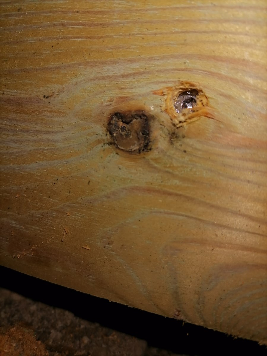

Nu har jeg også målt, der er skruet en regel i længen 111 cm på siderne af de tværgående bjælker, og den sidste skrue er skruet 47 cm inde på reglen fra bundremmen med alm skruer, ville det kunne holde noget som helst og reglerne er 10 cm høje

Hej tak for svar begge 2  jeg er ikke ordblind ihvertifald ikke hvad jeg ved af,måske jeg har lavet stavefejl  det er forstået korrekt Mcarpenter  det er alle de tværgående der var råd i hele vejen hen langs huset,muren blev pillet ned ca 1-1,2 meter ned og så var bundremmen og de tværgående bjælker synlige,isolering skulle jeg selv stå for i skunken sagde taksatoren,jeg kan bare ikke forstå hvordan man kan fjerne flere meter bundrem af gangen hvor flere af de tværgående bjælker stod frit i luften,går ud fra det er mange tons sådan et tag vejer,men som sagt vidste jeg ikke noget om huse den gang,han var oppe på mit værelse at kigge i ikke så mange sekunder,havde ikke noget værktøj med da han ikke skulle ind på mit værelse og lave noget,og da jeg tog et stykke gulv af i går kunne jeg måle den regel han havde skruet ind i den tværgående bjælke kun var skruet på 47 cm inde med en alm skrue,troede man skulle længere ind og så bruge bolte for at få noget støtte,kan da ikke bevise hvad han skulle på mit værelse men kan ikke se hvad det ellers var for,jeg vil bare sikre mig fremgangs måden er rigtigt,for så vil jeg gå i gang med at fræse jern i muren,ellers vil jeg prøve at skrive til dem,har snakket med taksatoren og han sagde jeg selv skulle kontakte dem.jeg kan ikke rigtig finde en video om fremgangs måden kun af gulv strøer og der bruger de bolte og fæstner reglen længere inde ind 47 cm,og der er heller ikke så meget vægt på.

og der er kun skruet en regel på den ene side af de tværgående bjælker,ville man ikke få meget mere stabilitet hvis man havde brugt samme højde regler og skruet en regel på i hver side som du sagde og så brugte bolte i stedet for alm skruer,og så boltede dem i zig zag eller hvad det nu hedder  og så startede længere inde med at bolte reglerne på end 47 cm fra det rådne?

1" Grunden til at jeg ville have lagt en regel på hver siden af Gulvstrøer/Bjælke
er som du også selv er inden på "PGA" stabilitet så Gulvstrøer/Bjælke ikke kan vride sig,
så den får en lige understøttelse.
2" "Lasken = det stykke Tømmer der er sat på siden"
selvfølgelig jo længer man kan lave lasken jo støre styrke, men i sådan et tilfælde som dit
hvor der ikke er meget plads at gøre med. tror jeg hælder ikke at jeg ville kunne få meget mere and 100cm ind.
Uden at skulle have gulv op eller loft ned
Men Lasken skal være fast gjort forsvarligt så den på ingen måde kan skubbes fra det oprindelige tømmer
om det gøres med skruer eller bolte,
som sagt jeg hade valgt  at bruge 8 skruer "6,0x120" på hver lask på hver side som minimum sammen med Lim
grunden til at jeg ville bruge skruer er pals mangel. men ellers vil jeg sige at der skulle have 3 gemmen gåne bolte pr 300mm Ø12
Om lasken kun er 95mm høj, og ikke i fuld højde. er kun ens OCD det går ud over.
har ikke nogle betydning, bare lasken sider forsvarligt fast til Gulvstrøer/Bjælke
3" "Soldater  = understøttelse "
 lave 1 måske 2 uden understøttelse. kan gøres forsvarligt uden problemer. men at støtte med soldater er altid nummer et, men skal der laves mere and 2.
så er det ikke bøvlet vejr, at undvære Soldater.
det er flere ting der spiller ind.. om jeg vælger at gøre det uden eller med Soldater
