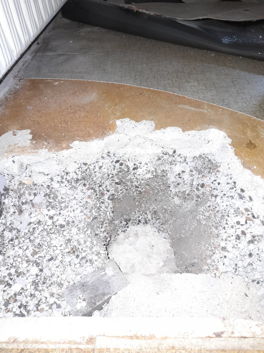

Jeg sidder lidt stramt hvad angår om jeg skal lave gulvvarme i nyt køkken og gang (hænger sammen efter mur er væltet) eller ej. Jeg har overvejet Uponor Minitec pga lav bygge højde og pris da jeg mangler tid og penge ( gør vi alle ik det ^^) men hertil mit spørgsmål:
Jeg har en gulv bestående af gammelt lamelplank (fjernet)
Vinyl (yep, rigtigt nederen)
50mm slidbeton
150mm Leca blokke eller leca med lim.
Derefter et terrændæk.
Billede vedhæftet ved lille hul.
Men kan jeg "nøjes med at fjerne slidbeton, spartel ud, gulvplader med Uponor minitec over?
Mvh Martin
Ja det burde kunne lade sig lave, men det vil vel også løbe op i pris.
Du kan jo også skære riller og bruge almindelig gulvvarmeslange, det er den billigste løsning.
(og jeg fornemmer jeg ikke behøves at nævne du bør isolere med 350mm flamingo under   )
Kik eventuelt denne gamle tråd, hvor der fræses slanger ned i betongulvet ​L I N K​​​
