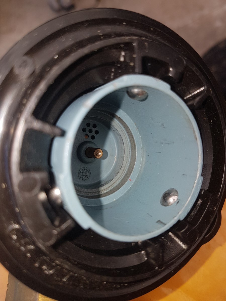

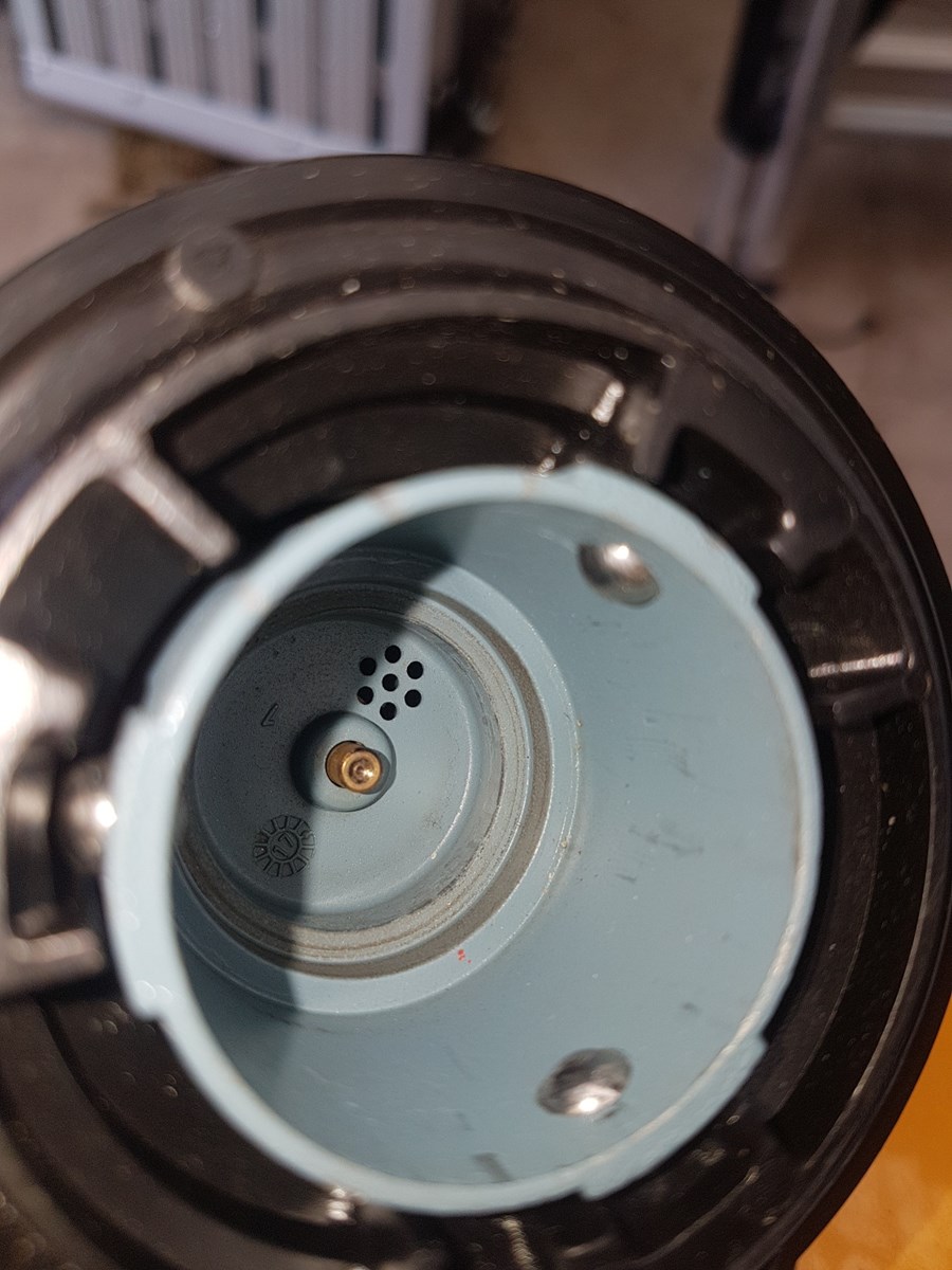

Ja den type ventil har ingen kontraventil, den virker på den måde at ventilen bruger gasflaskens ventil, så det er den lille stift i midten der bevæger sig.
 Lukket
Åben
je_ns skrev den 22-07-2021 12:31:23
 Lukket
Åben
 Jeps - alle regulatorer med click-on, så altså f.eks alle danske regulatorer fungerer ved at stiften i midten af regulatoren trykker ned i flasken. Selv de almindelige lavtryksregulatorer til gasgrill mv.
Det fandt jeg i sin tid ud af på den hårde måde, da jeg fik fyldt en flaske, som lækkede lidt i toppen. Troede jeg kunne redde situationen ved at sætte en regulator på, men nej :).
Så puster man igennem "bunden" af hvilken som helst dansk regulator, så er der hul igennem ligegyldigt hvordan stophanen står.
Så nu har jeg lavet en regulator, hvor udgangshullet er loddet til, netop hvis det skulle ske igen, for når det er en meget stille lækage, så opdager man det først på vej hjem i bilen, og man kan jo ikke så godt bare lade den stå i vejkanten :).
Men er der nogen der ved hvordan man skiller en lavtryksregulator ad? toppen af den en jo bare en konisk prop, så den en dælme tricky at få fat på, hvis den skal drejes.
Nb. Synes i øvrigt man må gøre op med sig selv om man har lyst til at eksperimentere med gas osv, så længe man kun udsætter sig selv for risiko. Lige den med at fylde gas fra en flaske til en anden synes jeg er uproblematisk, hvis man i øvrigt holder øje med vægten på modtageflasken.
Alle kan gå i Brugsen og købe en propanflaske, med diverse små sketchy plastikadaptere i toppen, til at fylde en lighter med, hvor gassen meget ofte bare sådan pisser lidt ud over det hele under processen. Så at flytte gas i væskeform fra en beholder til en anden er ikke noget odiøst, og man kunne jo principielt gøre ved at hælde det. Men nu kan man så ikke lige skrue toppen af en gasflaske desværre :).
