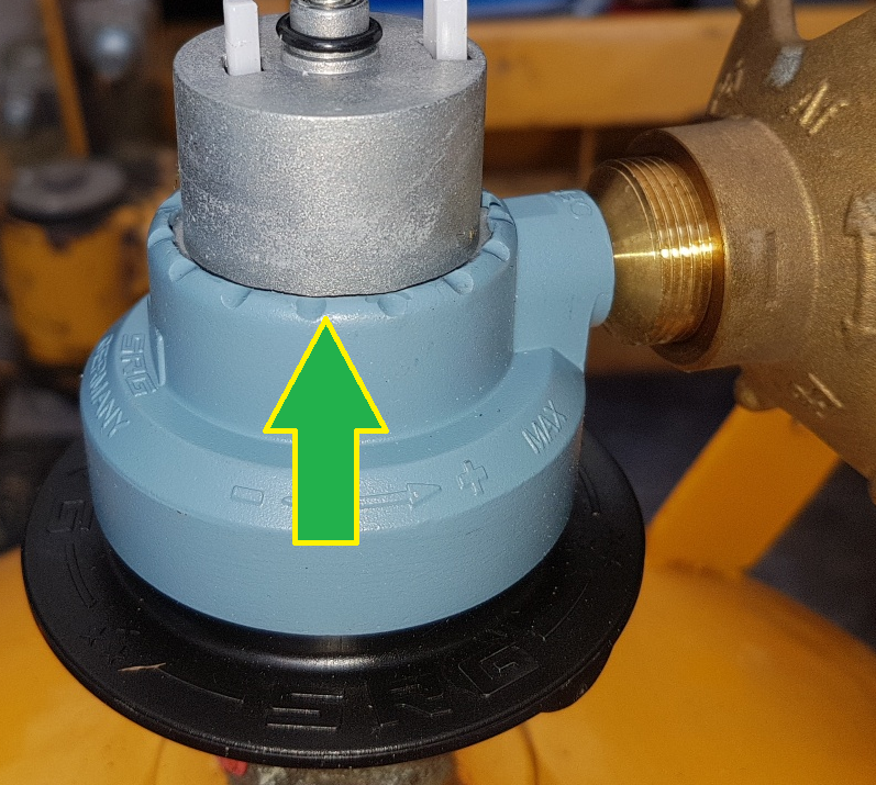

Er der en måde man kan fylde gas fra 11 kg flaskerne over på 5 kg flasken? Synes det ville være træls at skulle ud og anskaffe mig flere 5 kg flasker, bare for at betjene en grill.
Min gasesse har en regulator med ureduceret tryk og ingen kontraventil (tysk gevind - W21,8 x 1/14" venstre udv. gevind. Link til en tilsvarende: https://www.specialbutikken.dk/kobling-til-flasker-med-click-on-ventil-tysk-gevind-afgang-ureduceret-tryk.aspx)
Kan jeg anskaffe mig sådan en regulator mere, og så forbinde 11 kg flasken med 5 kg flasken, hvor donorflasken står på hovedet så gassen render over i modtagerflasken i væskeform? Ville sætte modtagerflasken på min postvægt, så jeg kunne følge med i hvor meget gas der bliver fyldt i.
Eller kan jeg sætte en almindelig 2 bar højtryksregulator på donorflasken, sætte den ureducerede på modtagerflasken?
Er der nogen af jer der har prøvet noget lignende.

Alle de regulatorer jeg har haft fingrene i, er klemt sammen, og lavet i noget støbt aluminium, så de er ikke til at lave noget ved.

Hvis flaskegas skal flyttes fra en flaske til en anden skal det hældes over. De to flasker skal forbindes med slange uden regulatorer. Den der skal tømmes fra holdes på hovedet over den anden. Det vil så løbe ned i den anden beholder. Hvis det havde være beholdere med vand, var der noget luft, der skulle den anden vej, men da det her er en kombination af flydende og luftformig gas opfører det sig anderledes. Temperaturen på de to beholdere ​vil have indflydelse på hvor godt det løber.
Men lad være med det! Hvis noget går galt under processen, vil flydende gas blive blæst ud af den fyldte beholder som en nytårsraket og give grundlaget for en eksplosion eller brand.

I følge gældende dansk lov må private  transportere max 40kg gas, lig med tre 11 kg flasker! Derudover er der lov om max antal flasker på adressen.
Mon ikke svensk lovgivning er ligesådan, om muligt strengere...
Fast brug af dansk gasudstyr er sikkert også ulovligt.
Find en anden måde at spare penge på.
