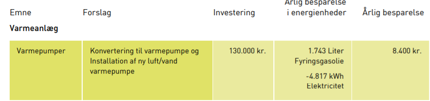

Varmeforbrug er 13714 kr  svarende til 1743 liter årligt... Rapporten skriver der er central varme med en fyringsenhed. Energimærkning findes ikke, men alligevel har de sat huset i klasse D.
De skriver at med 130.000 kr i investering i varmepumpe luft til vand kan jeg spare 8300 årligt. Ikke imponerende.  Det er et "tresser hus" God beliggenhed for mig, fordi jeg har bil. Varmeklasse D kan ændres til varmeklasse C.  rapportens link kan ses her.

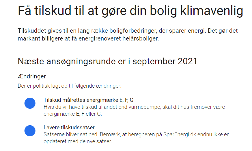

Er der ikke tilskud til de der varmpumper ? Jo men det er ikke let at regne på så vidt jeg ser.

Et nuværende varmeforbrug på 13714 kr., og en besparelse på 8400 kr. giver et forbrug på 137414-8400 = 5314 kr./år.
En investering på 130.000 kr./ 5314 kr. = 24,5 år. Et nuværende forbrug på 13714 kr. kan bruges i 130000kr./13714kr. = 9,5 år. Denne sammenligning siger noget om, hvor længe du er om at bruge 130000 kr. Der er ikke taget hensyn til, at de 130000 kr. skal forrentes. Det betyder, at de 24,5 år bliver kortere, hvor meget afhænger af renten.

Kloge ord, dødsboet har en arving og vedkommende startede frisk med 650.000 som foreslået købspris, nu er det så 535.000 kr 9 måneder senere.  Der er nok noget at forhandle om. Der er også lidt i tilskud til at skifte væk fra oliefyring. (tror jeg)
