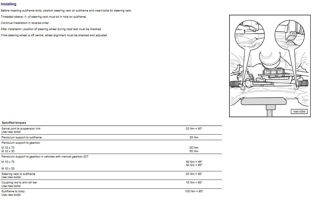

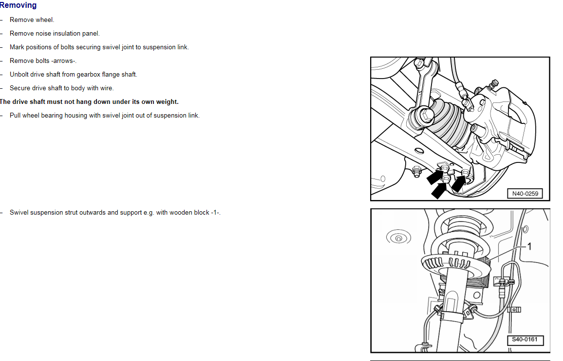

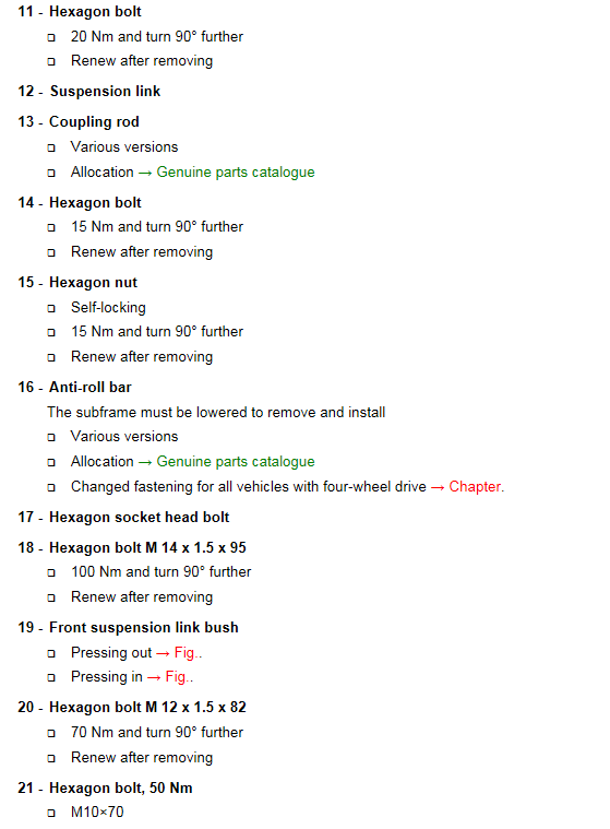

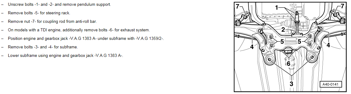

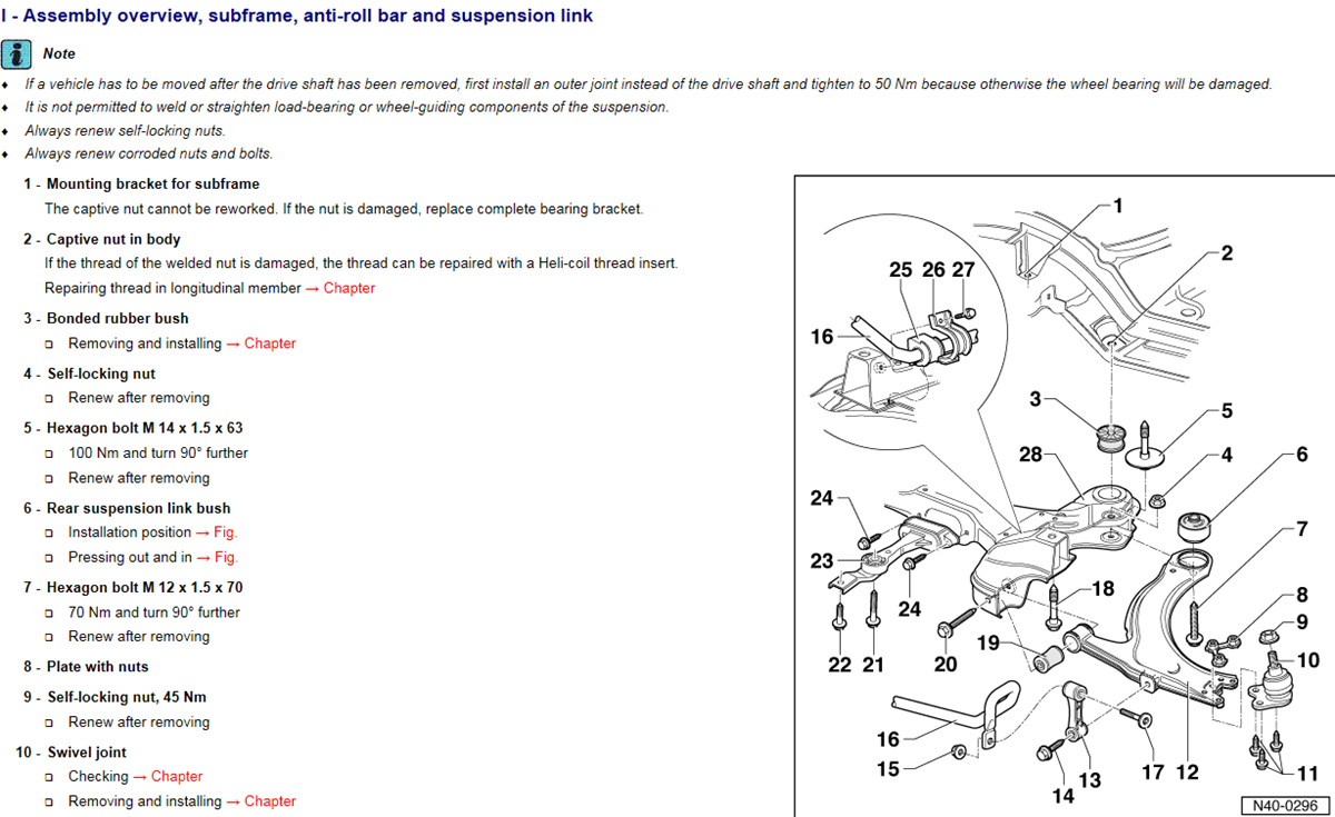

Ellers kan jeg prøve at finde dem i ELSAwin (VW værksteds manual):
Bærearm foran:
Fjerne forbro:
Montering af forbro:
Var det det du skulle bruge til bærearm og forbro? desværre kan jeg kun tage billeder og ikke pdf. Hvis du skal bruge print fra nogle af de links der er beskrevet siger du bare til.

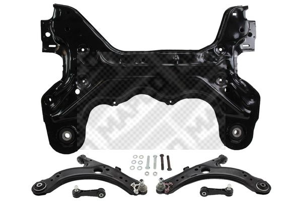

- Ja jeg tror autodoc sender bolte med til montering af bærerarme til forbro, men supporten kunne ikke svare på hvilke bolte der fulgte med, kun at der var dem på billedet ..

I elsawin finder du det jeg har sendt under Workshop manual > Running gear > Running gear; Axles; Steering; Front and four wheel drive > Front suspension; drive shafts > Repairing front suspension > I - Assembly overview; subframe; anti-roll bar and suspension link
Det tager lidt tid at finde ud af, men du finder ikke en bedre guide på nettet. Alternativ kan du måske finde video på youtube.
Hvis der står at du skal skifte bolte til ny, så gør det, nok fordi det er strækbolte. Partnummeret finder du i ETKA, søg blot på google, ellers ring til den lokale VW - det koster ikke meget (måske 10-30 kr pr bolt). Hvis det kun er ved rust eller slid så gør det ikke, men hvis rusten er meget slem, kan du køre gevindet gennem med en stål børste, og så fx. give det blå/rød loctite, eller kobber/aluminiums fedt afhængig af placering. Jeg vil nok anbefale rød loctite på forbro boltene (nye bolte har dette "smurt" i forvejen), samt på hjulnav og bremseåg. Blå loctite på bærearms dele. Aluminiumsfedt på selve fladerne mellem hjulnav - skive - hjul. Kobberfedt kan du komme på bolthovedet, men ikke nødvendigt.
