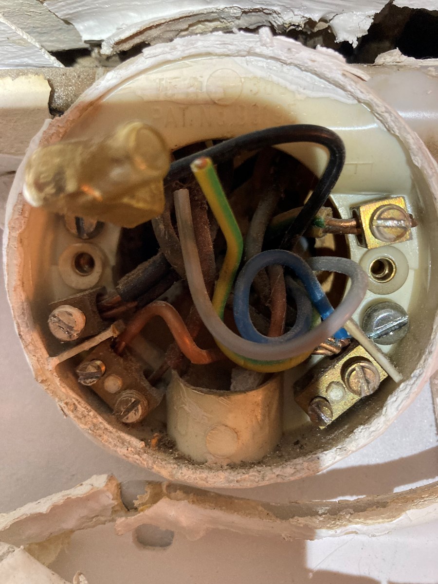

Gammelt lampeudtag - tilslutning af lampe? FTL 10 06-07-2021 17:45 HejKan nogen hjælpe? Hvordan tilslutter jeg en lampe i dette ældre lampeudtag?Jeg synes der er godt fyldt op... ledninger. 19 svar 1 2 › » Følg tråden Annonce Annonce Annonce
S. Fabrin 16908 4400 06-07-2021 17:57 Du får et forslag, som er blå fra lampen til klemmen med blå ledninger i hullet med den lille skrue. Den brune fra lampen til den sorte med samlemuffen. fase
FTL Trådstarter 10 06-07-2021 19:57 Tak. Der sidder også en brun i den samlemuffe? LDS Tip Automatisk tip Se ugens tilbud på lamper og belysning hos Harald Nyborg
S. Fabrin 16908 4400 06-07-2021 21:14 Prøv alligevel, der sker ikke noget ved det. Er der korrespondancetænding? fase

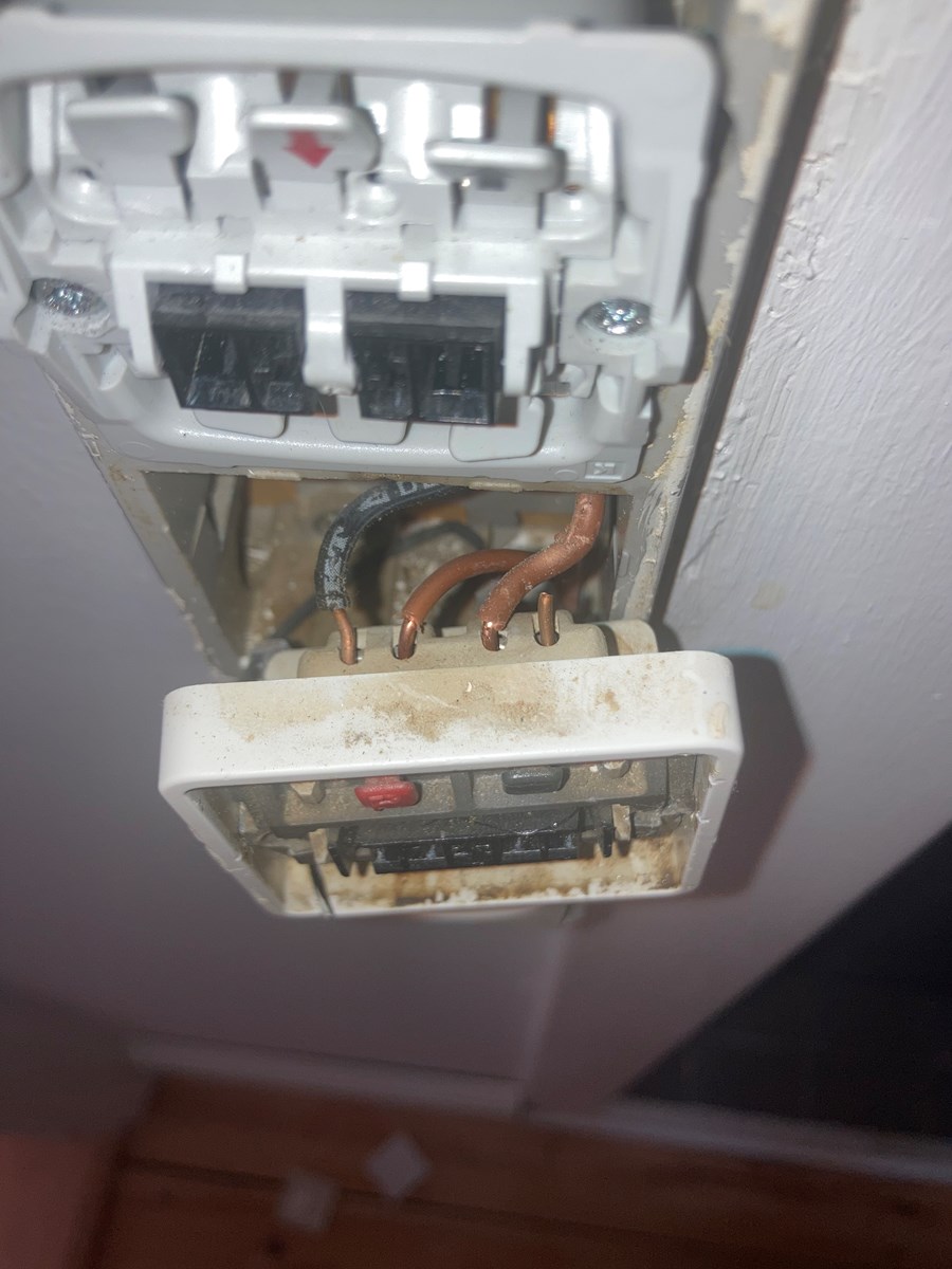

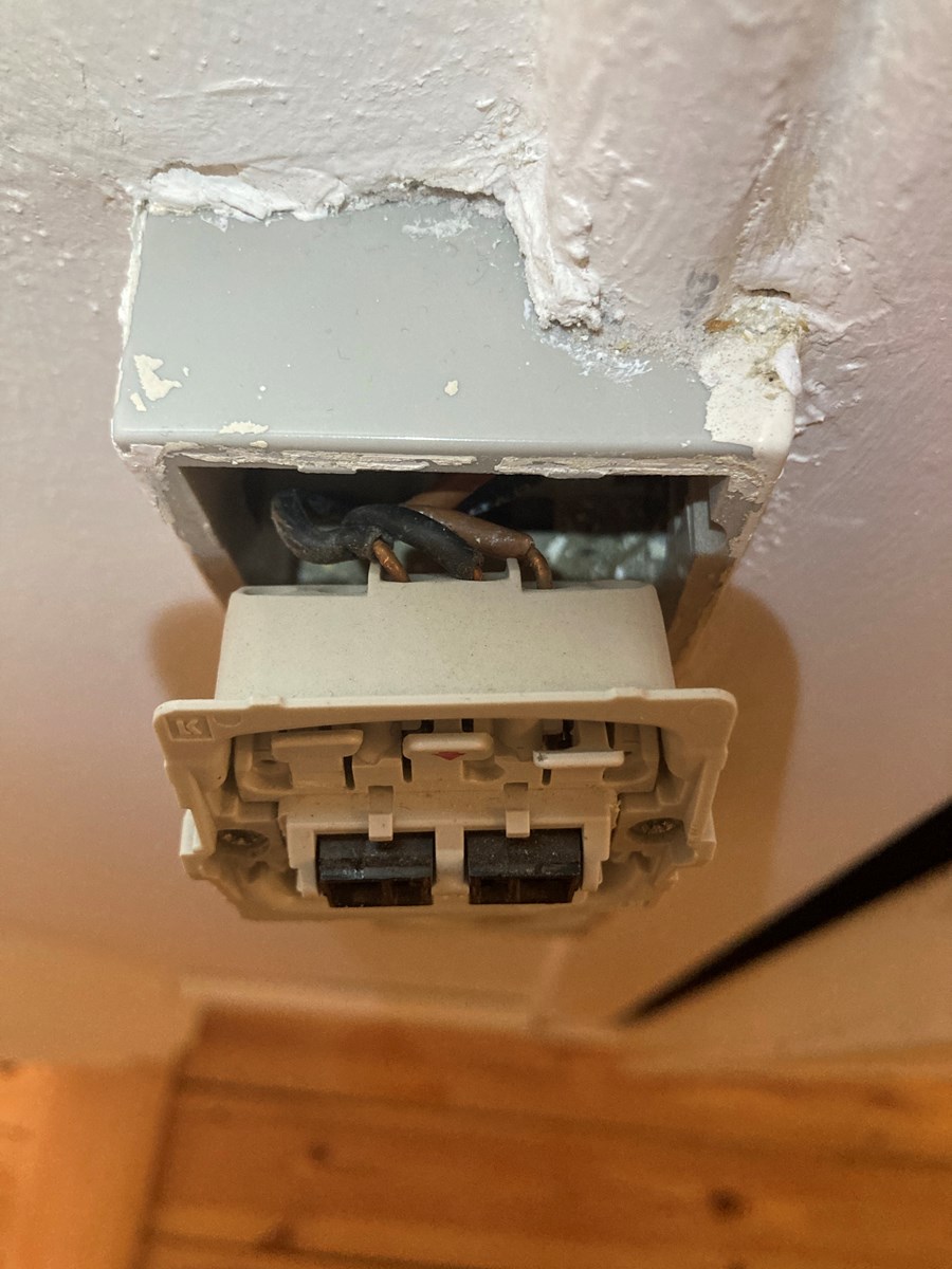

FTL Trådstarter 10 07-07-2021 13:05 Det virkede - næsten. Jeg kan tænde og slukke, men på den forkerte kontakt. Den tænder både på den her og på toilet (afbryderen til toilettet sidder lige under). Den afbryder der skal bruges til lampen ser ud som på billedet. Nogle gode forslag? :) LDS Tip Automatisk tip Se ugens tilbud på lamper og belysning hos Harald Nyborg Annonce
FTL Trådstarter 10 10-07-2021 12:56 Det virkede desværre heller ikke. Kan det være afbryderen der er i stykker?
S. Fabrin 16908 4400 10-07-2021 13:03 Kan du ikke skrue afbryderen til toilettet løs så vi kan se forbindelserne i den. fase
S. Fabrin 16908 4400 12-07-2021 19:09 Går den sorte i den nederste afbryders røde klemme op i den øverste afbryders røde klemme? fase
