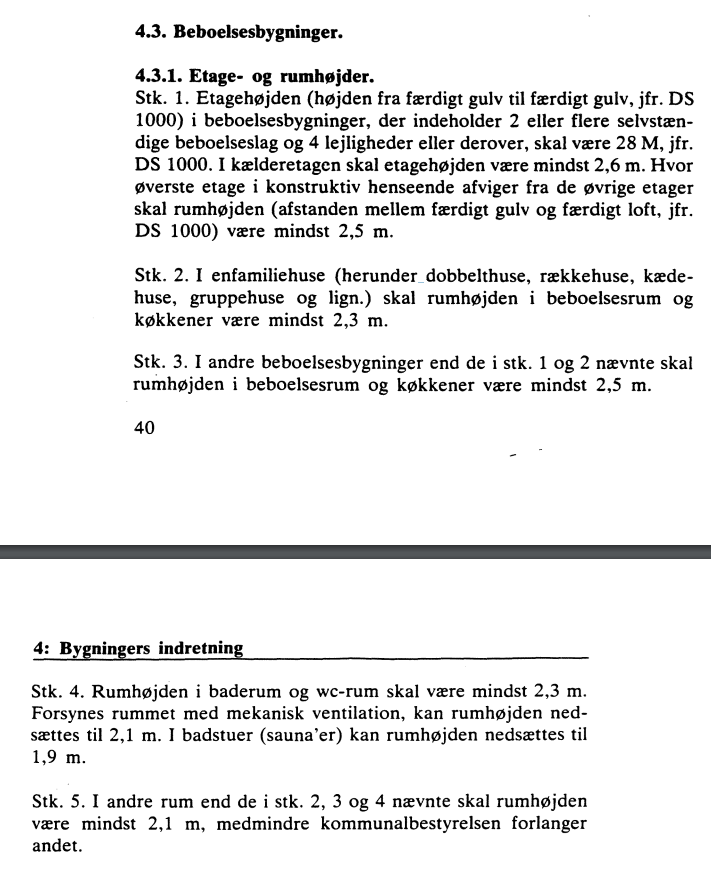

Miniumslofthøjde i et parcelhus er så vidt jeg ved 230 cm , så loftet er 2 cm for lavt , flueknepperi er vel det bedst dækkende ord her.

du skal se på byggeregulativet fra det år huset er bygget
i 1979 er højden mindst 220 cm , så det er lovligt

Tager lige den her gamle tråd op. Hvor findes det at lofthøjden på 220 cm er i orden  i et hus fra 1979 ?
Mit fra 1977 har 228 til 233 efter nyt gulv og loft i enkelte rum.
Hjemmebrygger af specialøl og vin " Bjergbryg
Det er ikke i orden hvis det er nedsænket så den indvendige højde er under 230cm - du kan finde det i de historiske bygningsreglementer - i dette tilfælde BR77 for et hus opført i 79.
https://historisk.bygningsreglementet.dk/tidligerebygreg/0/40
https://w2l.dk/file/502102/br_syvoghalvfjerds.pdf
Side 40, 4.3.1 stk2 - forvirringen opstår med passus i stk 5 - men det overruler ikke alm beboelsesrum og gælder for værksted, bryggers, disp rum (ej godkendt til beboelse) etc.
