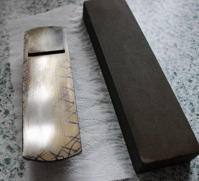

Jeg har prøvet i et par timer, fordelt på et par dage, at slibe min høvl plan. Den er ca 15 cm lang.
Nr. 60 1/2
Det går ikke så godt.
Jeg har først prøvet med sandpapir korn 80 på borpladen og slibe med høvlen.
Så med en slibesten på bordpladen og slibe med høvlen.
Nu holder jeg høvlen i den ene hånd og sliber med slibesten med den anden hånd og prøver at ramme de høje punkter på høvlens flade.
Jeg har funden den mest lige side af slibesten og bruger den. Den er meget lige, når jeg kigger mod lyset med en stål vinkel på.
Det virker som om høvlen slå sig mere og mere i takt med jeg sliber.
Om det er min håndvarme eller varme pga. slibning, ved jeg ikke, men jeg kan ikke komme ned til de dybeste mærker.
Nu sliber jeg også med em våd slibesten, så der er lidt vand på den hele tiden, så det køler den lidt ned.
Er det mening at man skal slibe høvlen plan når den har opnået " arbejdstemperatur" :-) ?
