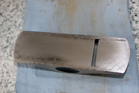

Jeg har prøvet i et par timer, fordelt på et par dage, at slibe min høvl plan. Den er ca 15 cm lang.
Nr. 60 1/2
Det går ikke så godt.
Jeg har først prøvet med sandpapir korn 80 på borpladen og slibe med høvlen.
Så med en slibesten på bordpladen og slibe med høvlen.
Nu holder jeg høvlen i den ene hånd og sliber med slibesten med den anden hånd og prøver at ramme de høje punkter på høvlens flade.
Jeg har funden den mest lige side af slibesten og bruger den. Den er meget lige, når jeg kigger mod lyset med en stål vinkel på.
Det virker som om høvlen slå sig mere og mere i takt med jeg sliber.
Om det er min håndvarme eller varme pga. slibning, ved jeg ikke, men jeg kan ikke komme ned til de dybeste mærker.
Nu sliber jeg også med em våd slibesten, så der er lidt vand på den hele tiden, så det køler den lidt ned.
Er det mening at man skal slibe høvlen plan når den har opnået " arbejdstemperatur" :-)  ?

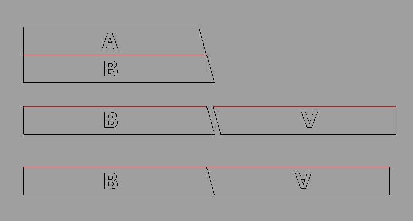

Jeg måtte tegne det i CAD for at se det.
Jo, det passer fint sammen, når man høvler 2 plader sammen i en skæv vinkel.

Mange tak for alle de gode ideer. Jeg må vælge en af dem.
Men jeg sliber høvlen et minuts tid et par gange om dagen, så den kan nå at køle lidt ned.

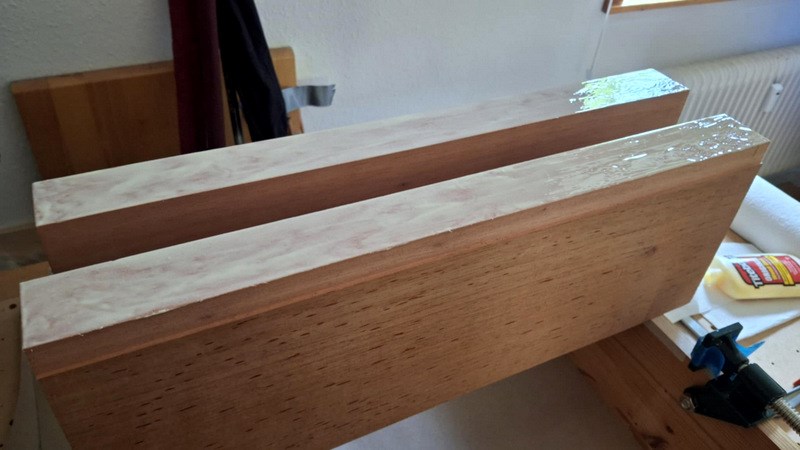

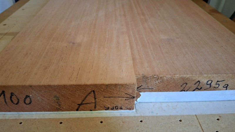

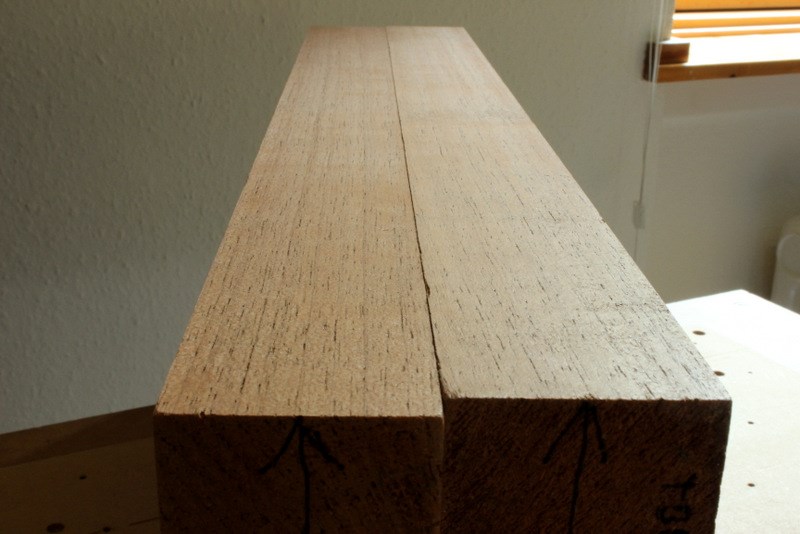

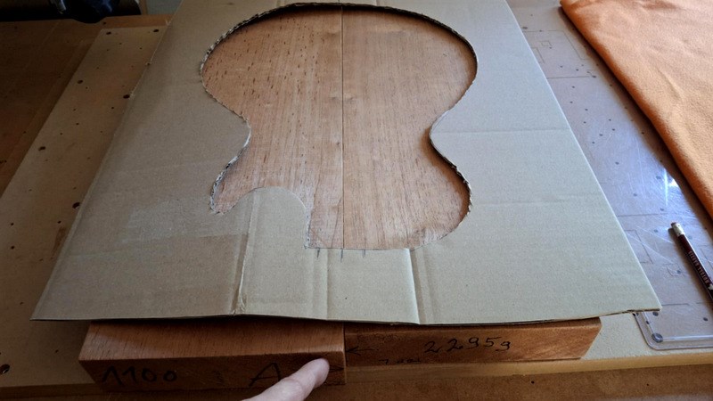

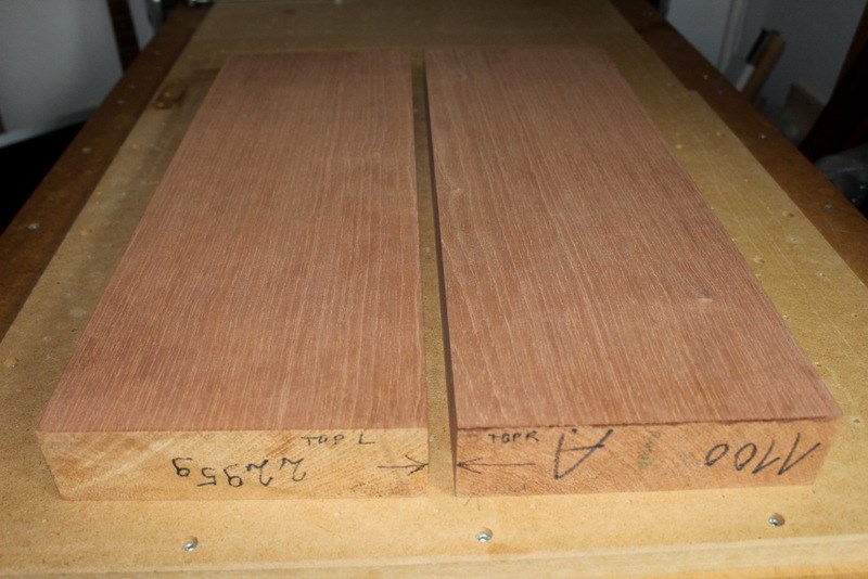

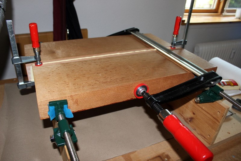

Det går ikke så hurtigt, der er gået 4 år og jeg har lige lavet en samling og limet de 2 plader sammen ​

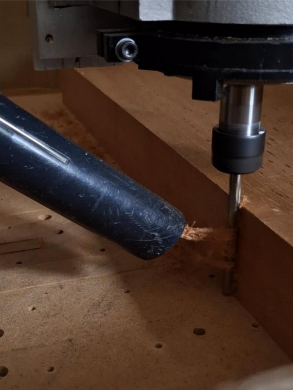

Samlingen er blevet lavet med en overfræser...monteret på en cnc maskine.

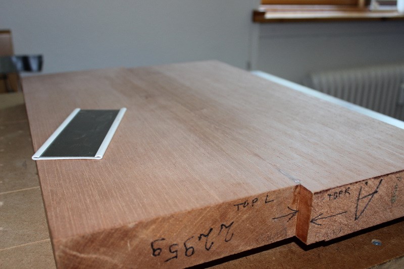

De 2 plader er blevet lagt overfor hinanden, så det er samlingen mellem dem jeg har fræset. En plade ad gangen.

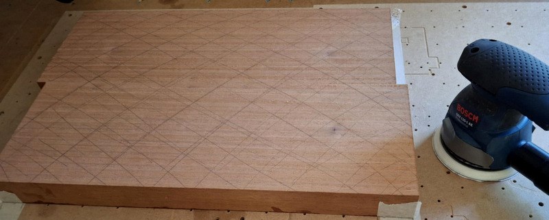

Jeg har tegnet et net på træet med en blyant og manuelt kørt frem og tilbage og fjernet 0,1mm ad gangen, til mine blyant streger var blevet fjernet.
Pladerne ligger lidt forskudt, fordi jeg ville have et par knaster overfor hinanden/spejlvendt, så det ser lidt pænere ud.
