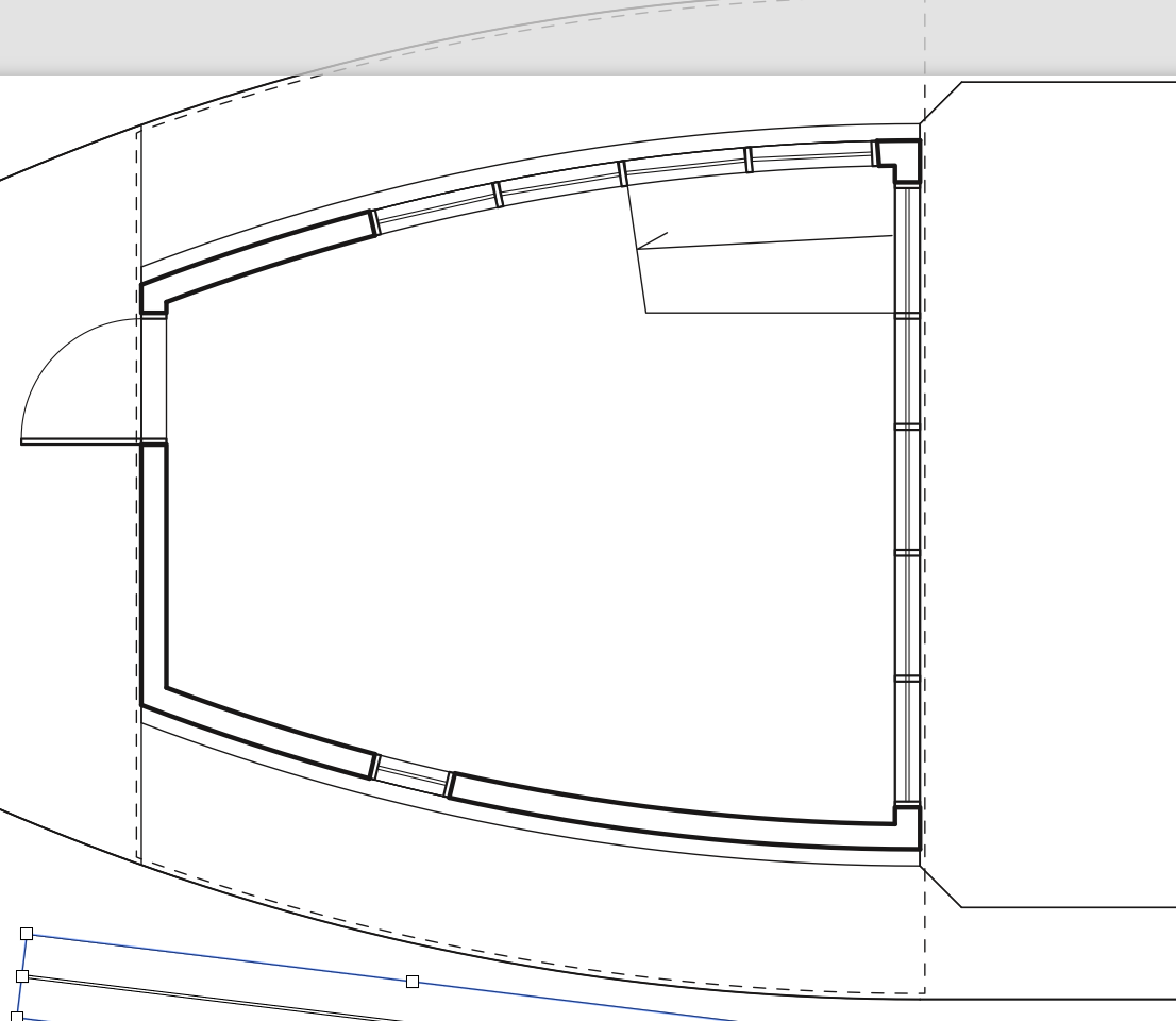

Jeg skal fremstille nogle bude fodremme og topremme til bund og top på 2 sider i en trækonstruktion. Jeg overvejer at fugte og spænde 4 tg2 taglægter op langs den buede kant/form og lime dem sammen med PU4. Fodremmen vil så blive boltet ned i stålunderlaget med enten murpap elelr nogle milimeter afstand mellem stål og fodrem (det er en overbygning på en husbåd).Er det en måde at gøre det på? Vil det holde?

 Ja - jeg havde egentlig tænkt at bolte remmen ned i ståelt under. Vil helst ikke svejse af fare for brand i aptering nednunder. Tænker at placere rem på enten tagpap eller murpap. På den udvendige side af rem fuges en tyndere lodret ståplade hele vejen rundt, så der ikke kan trænge fugt ind. Dog med noget udluftning, så evt indespærret fugt/kondens kan undslippe. Min største bekymring er dog om 4-5 sammenlimede taglægter vil kunne holde den buede form og om det er fint som fodrem, hvorpå jeg monterer stolper og vægge i træ. Det er ikke voldsomt meget den skal bue - se vedlagte skitse.

 Jeg tænker at væggene skal være 200mm så fodrem ligeså. Buen rækker over 40cm - så skulle op i ca 500mm spærtræ - det ved jeg ikke om er ladesiggørligt eller dyrt.
Hvis du skal lime 5 taglægter sammen koster det vel ca 90-100 kr pr meter. Spærtræ i 500 mm tror jeg ikke du kan få, men så kunne du måske købe 2 stykker 245 eller 295 mm og lime dem sammen. Prisen for 295 pr meter er nok 90-100 kr. Så det er selvfølgelig dyrere. Men så slipper du for at bue taglægter.
Hvis du anvender løsningen med spærtræ, kan du skære buen ud og lime på den anden side, så er den teoretisk lige tyk hele vejen. Giver det mening?
