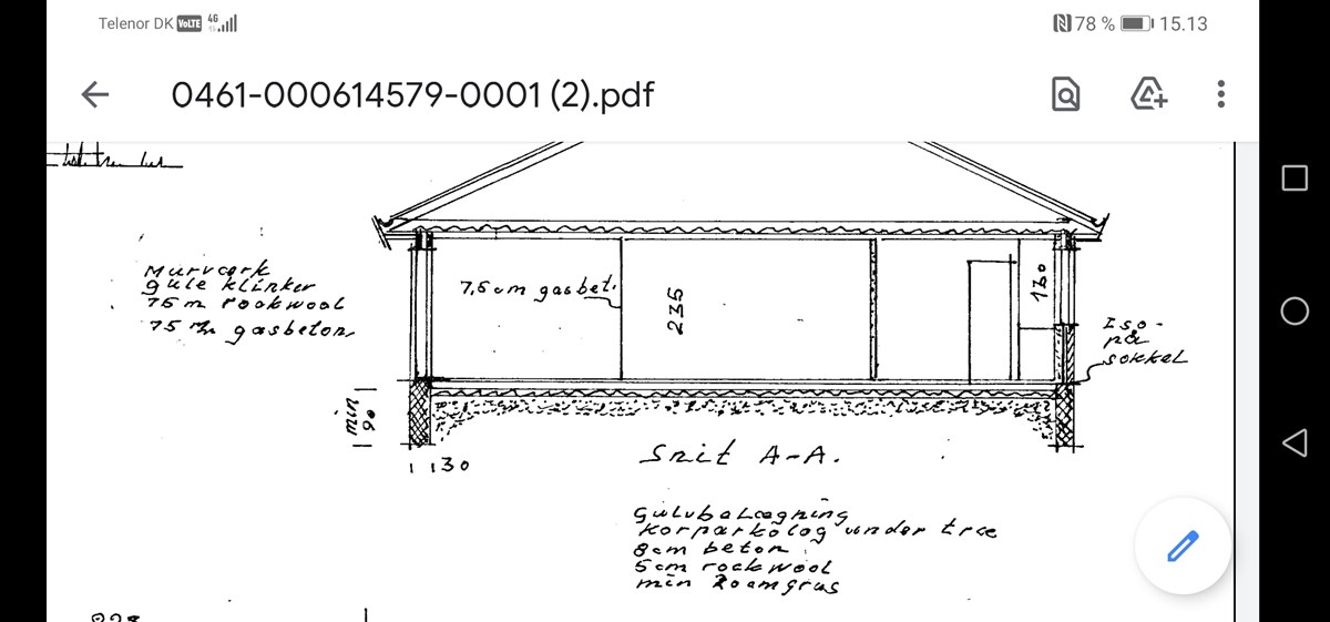

Tak for svar. Betonhammer har jeg. Nuværende betonlag er 8 cm umiddelbart uden armering. Under det 5 cm rockwool og under det min. 30cm grus.
Jeg vil tro nuværende vægge står på betonen. Men antager man hugger op hen til og reparerer hvad der skal repareres.

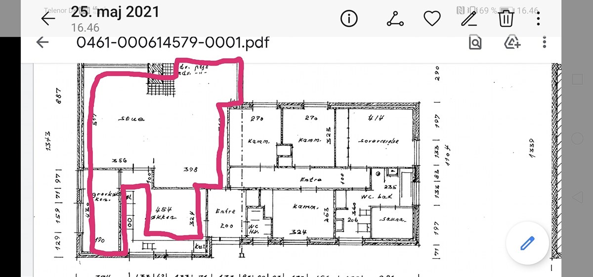

område der skal etableres gulvvarme i. Planen er umiddelbart at entré bliver taget med i køkkenets gulvvarmekreds.

Indre vægge understøbes, ellers er der alvorlig risiko for at de skrider og vælter - den der med at lade den stå på betonen fra den ene side og det så knækker... den anden er at det efterfølgende er en 100% ren kuldebro imod jorden da du ikke kan lave kantisolering imod dem.

Umiddelbart ksn jeg godt se understøbning kan blive nødvendigt. Det skal siges ingen indvendige vægge er bærende. Der ligger stål bjælker der bærer taget på hele teglmuren. Da det er dobbelt vinkel er der en stålbjælke der går på tværs henover værelse, gang og entré til en pæl ved hoveddøren.
