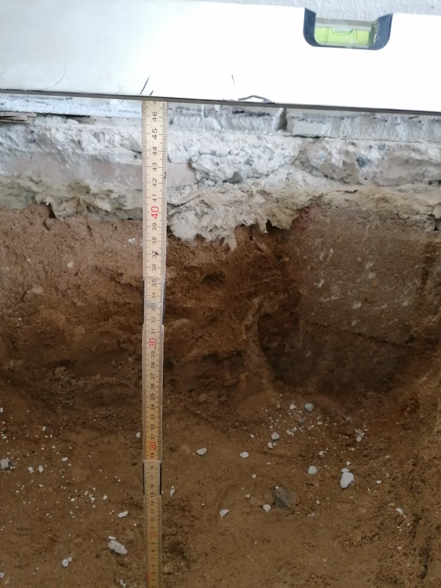

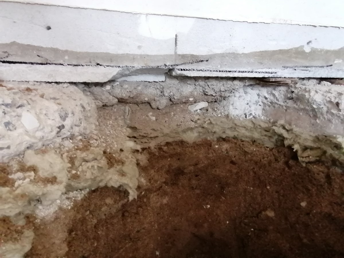

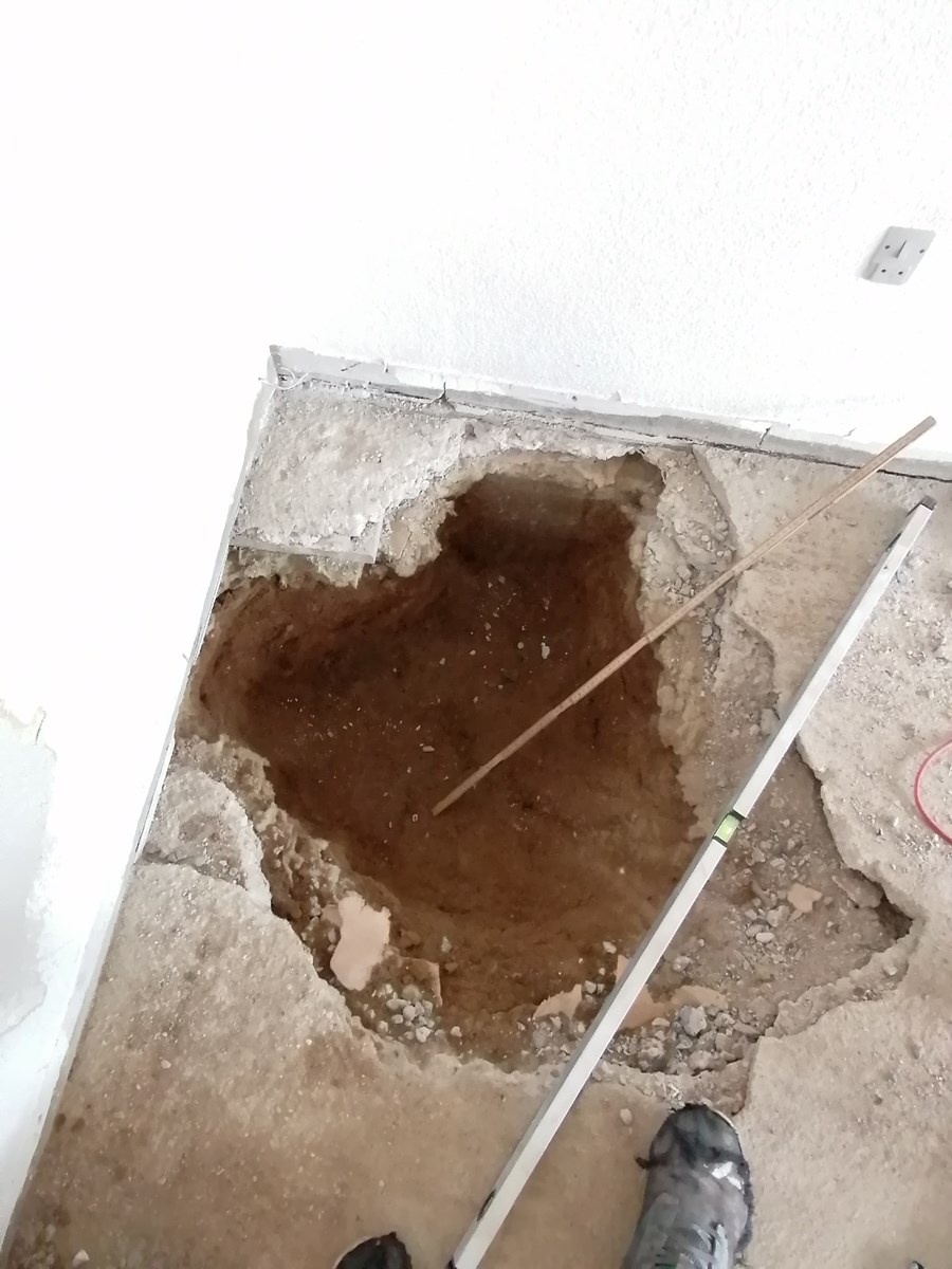

Hej alle,
Som forventet så står skillevægge ovenpå betonen. Under betonen er der 5 cm rockwool og stampet grus i min. 30cm dybde.
 Ydervægge står på fundament med murpap og Ca. 30mm isolering imellem fundamentsblokke og væg.
Er det normalt? Synes man kan fornemme at de kan bevæge sig et par mm når man bryder langs væggen.
Som tidligere nævnt er det udvendigt teglstensvægge der bærer hele taget.
Jeg antager understøbning bliver nødvendig for skillevægge? Eller kan jeg stoppe 5-10cm fra og regne med det holder?
Og skal der virkelig 400mm isolering i gulvet som nogen skriver?
Havde regnet med 300mm (250mm grafit) var nok ift. Hvad jeg feks. Læser på rockwools hjemmeside.
Betonen er forholdsvis let at bryde op.
Ang indre vægge: de skal understøbes uanset de er bærende eller ej pga deres egenvægt. Det er en stor risiko at tage på at det ikke skrider ud.
Det kan gøres på flere måder, har selv lavet det med leca-blokke.

Bryder lige ind i tråden for at spørge om noget jeg synes lyder mærkeligt.
Der ligger 5cm rockwool under klaplaget, og jeg har lidt svært ved at se at det er et stort problem hvis der skrider en smule grus ud under det rockwool.
Klaplaget bærer da væggene i dag, da man vel ikke kan anse rockwoolen som en del af det bærende lag eller hvad?
Så når gulvet igen er fyldt op, og støbt nyt klaplag, er man vel tilbage til samme stabile betonlag under væggene som før?
Bare kald mig BBB
Bbb. Ja du har vel egentligt ret. Og dog
Så hvis rockwoolen(sammenpresset) ikke var en del af det bærende på ydervæggen så ville muren jo bare stå på 8cm beton også på ydervæggen.
Så ville det jo betyde at jeg skal pille rockwool en ud og fuge mellem sokkel og væggen ellers er der vel lige så meget risiko for den vælter?
Hmm jeg tror jeg må alliere mig med en murer.
Vægge står nu på en stor betonflade. Når man hugger gulve op så kommer vægge til at stå på en lille strimmel beton som hviler på en smal "sandslot" altså en smal strimmel jord. Under udlægning af isolering kan det meget nemt skride sammen, også med al det tæsk det får det hele. Efter man har udlagt isolering, og støbt nyt betonlag kan man risikere at "sandslottet" drysser ned i de sprækker der kan opstå imod isoleringen. Derved smuldrer bæreevnen hvis det ikke allerede var skvattet sammen under udgravning.
NEJ Der er mange love der laves om men du skal aldrig satse på at du kan ophæve tyngdeloven.
Rockwool er der kun for at have minimal isolering mod jord og skal selvfølgelig fjernes i den kommende konstruktion da den ellers ikke vil være stabil.
Du kan jo prøve at spørge en ingeniør eller sagkyndig ved dit forsikringsselskab om de gerne vil tegne en enterprise-forsikring på processen hvis du som ufaglært vælger ikke at understøbe.
Du skal huske på at da de havde mega travlt i byggeboomet i 70'erne var jord -og betonarbejderne ofte glade så længe det ramte inde på grunden, ville du selv satse på at det hele er i orden efter du har vibreret alt eksisterende beton i klaplaget fra hinanden?
Mit eget hus er 2 plan og opført i 70 efter br66, oprindeligt som et plans hus med fladt tag, senere blev tilføjet en overtage. I br66 var der (desværre) ikke krav om at indre vægge, uanset om de var bærende for tag eller etage skulle understøbes med sokkel.
/BOFH
