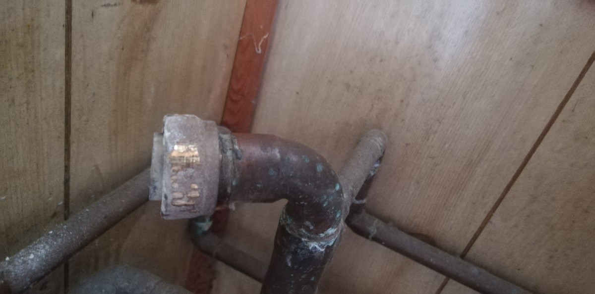

Torhen Trådstarter 103 22-06-2021 09:17 Det er vel egentligt kobber samlinger :)? Det er den her hvor jeg ikke lige kan finde en dimension det passer
Søren O 6648 7000 22-06-2021 11:13 Det ligner loddede kobberrør - en udmærket løsning. Er det ø 22 mm (udvendig)?Der er ikke til at se hvad der afslutter. Det kunne ligne en nippel med udvendig gevind der er proppet af med en slutmuffe. Et par billeder fra for- og bagside vil sikkert hjælpe. Søren O
