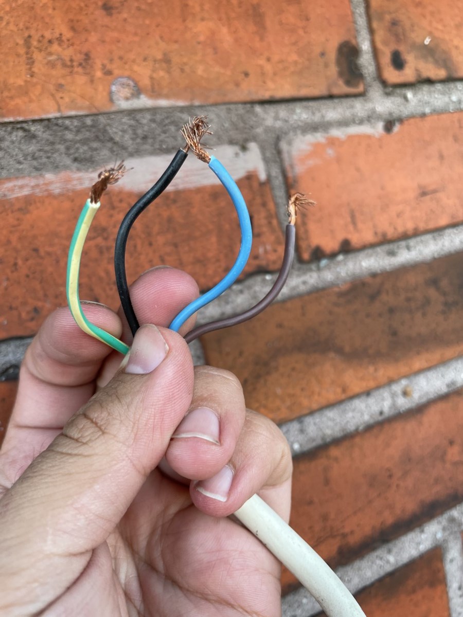

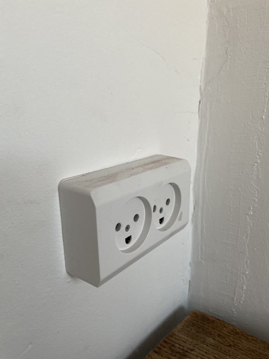

Hej, jeg vil gerne installere en ældre el-drevet markise på en tagterrasse. På tagterrassen er der kun to stikdåser (se billede). Ingen kontakter. Disse er placeret indendørs i en lille tilstødende udestue. Fra markisen går en ledning med 4 ledere ( se billede).
Mit spørgsmål: Kan jeg lave en løsning hvor jeg kan tilslutte markisen til stikdåsen hver gang den skal bruges? Kan man f.eks. sætte to afbrydere på en ledning, så markisen kan køres frem og tilbage? En til at styr frem og en til at styre tilbage.

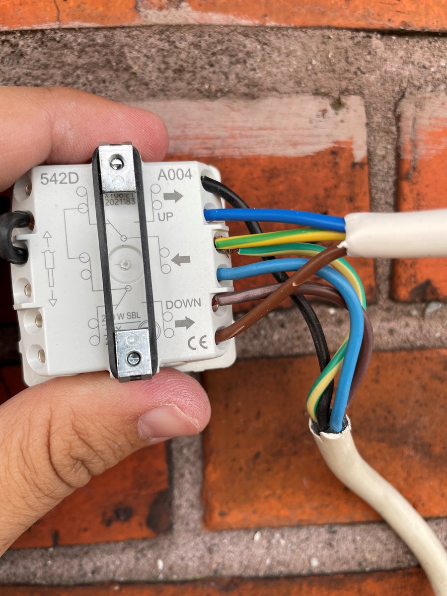

Dit kabel viser 4 ledninger: PE/jord = gulgrøn, nul = lyseblå samt sort og grå, som bliver brugt til henholdsvis kør ud og kør ind. Det kan ikke blive særlig bekostelig at trække et 3 leder kabel fra stikkontakten til den viste jalousiafbryder, som kablet fra markisen forbindes til. Uanset hvordan du vender og drejer det, skal der bruges 3 ledere til motoren: 0 og kør ind eller kør ud.

Det var mit indtryk, at der er to stikdåser på terrassen, så en fast installation burde være mulig. I øvrig skal hullet bare være 10 mm. Korrespondanceafbryderen kan bruges som den halvklampede løsning, når der er endestop i markisen (hvad der som regel er). Men jalousikontakten er nr. et.

Jeg er dog i tvivl om hvordan jalousiafbryderen skal forbindes.
På det første billede har jeg forbundet 4-leder kablet fra markisen. Sort og brun i henholdsvis op/ned og blå(nul) i rød klemme

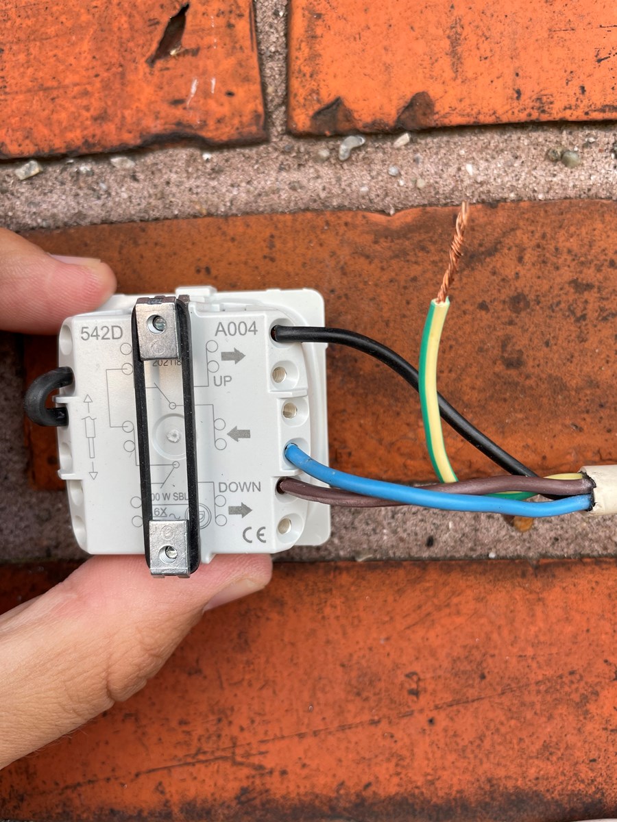

på billede to har jeg forbundet 3-leder kablet som fører til stikket. Her har jeg forbundet jord og sat i rød klemme og ført  strøm til op/ned
Giver det mening? Eller skal nul samles i en muffe bagved
