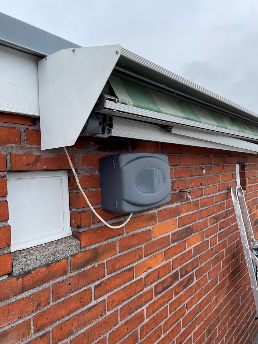

Hej, jeg vil gerne installere en ældre el-drevet markise på en tagterrasse. På tagterrassen er der kun to stikdåser (se billede). Ingen kontakter. Disse er placeret indendørs i en lille tilstødende udestue. Fra markisen går en ledning med 4 ledere ( se billede).
Mit spørgsmål: Kan jeg lave en løsning hvor jeg kan tilslutte markisen til stikdåsen hver gang den skal bruges? Kan man f.eks. sætte to afbrydere på en ledning, så markisen kan køres frem og tilbage? En til at styr frem og en til at styre tilbage.
Eller er jeg nødt til at lave en fast installation med kroneafbryder?

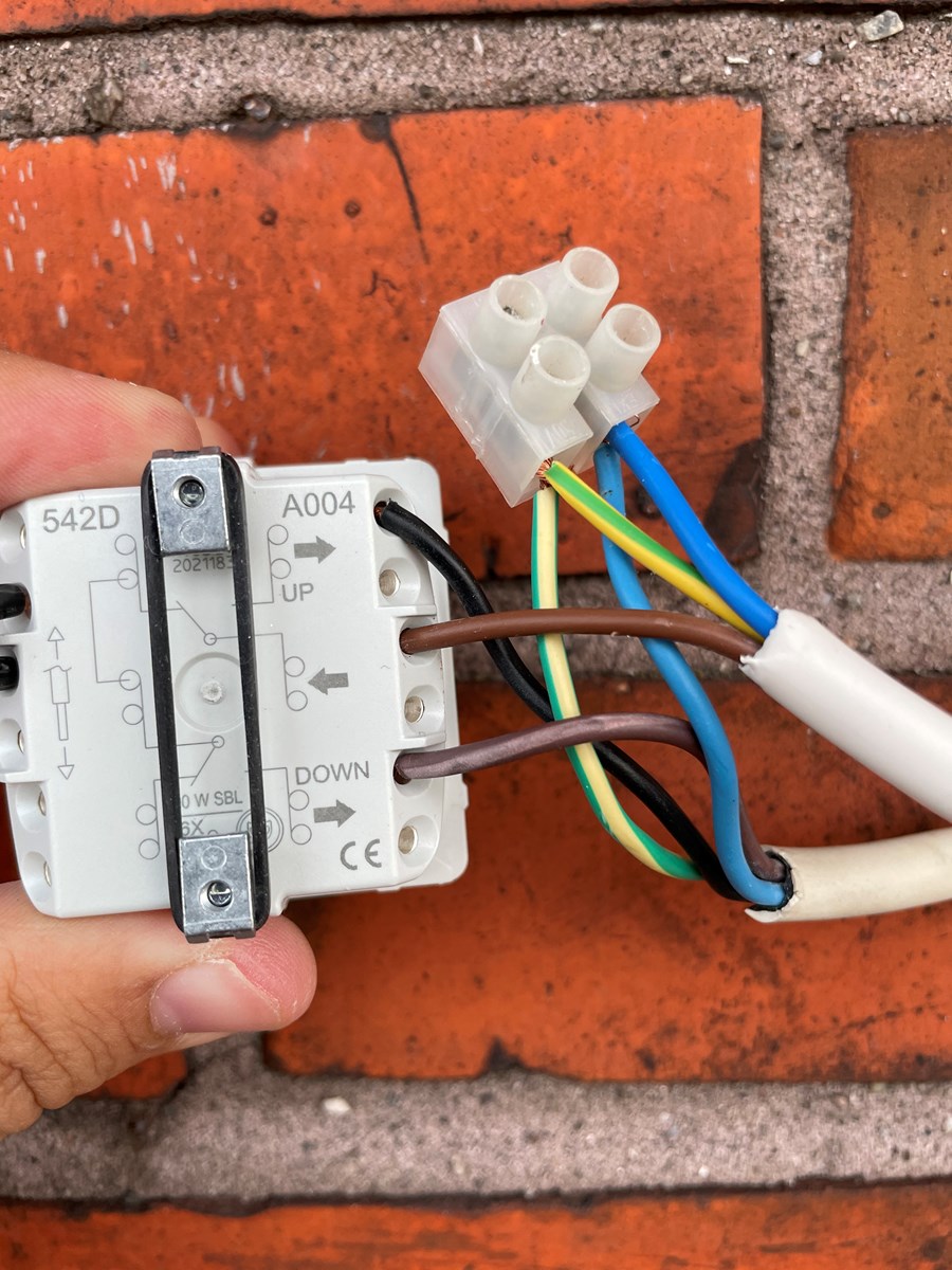

Jord og nul samles i hver sin samlemuffe, disse har ikke noget at gøre i en afbryde i denne opsætning.
Brun som komme fra stikkontakten er fast fase og sættes i klemmen med pil ind.
I den ene pil ud sættes sort til markisen og i den anden sættes brun til markisen, hvis pilene på afbryderen ikke passer så byttes der om på sort og brun til markisen.
Tak for svar. Sådan her?
Det virker:)
Darhauge skrev den 25-06-2021 21:09:54
 Yep.👍🏻
Det er korrekt nu, men de skal naturligvis samles i underlag. Samlinger af nul og jordledere kan så ikke være der hvis du fortsat bruger de store kronemuffer. Der skal bruges enkelt samlemuffer som Imaster skriver.

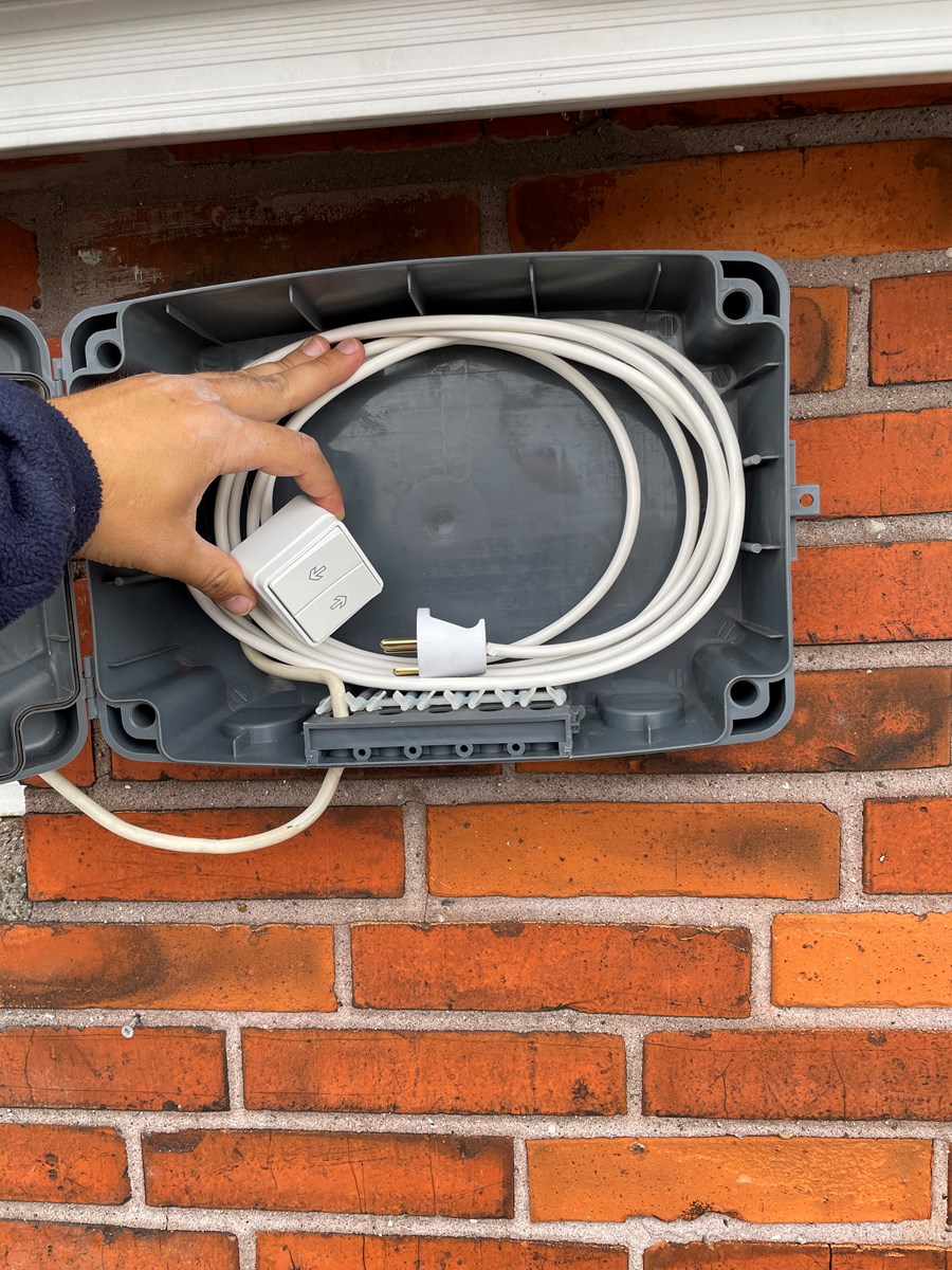

Tusind tak for hjælpen her i tråden. Endte med denne løsning hvilket er helt fint til behovet og budgettet.
