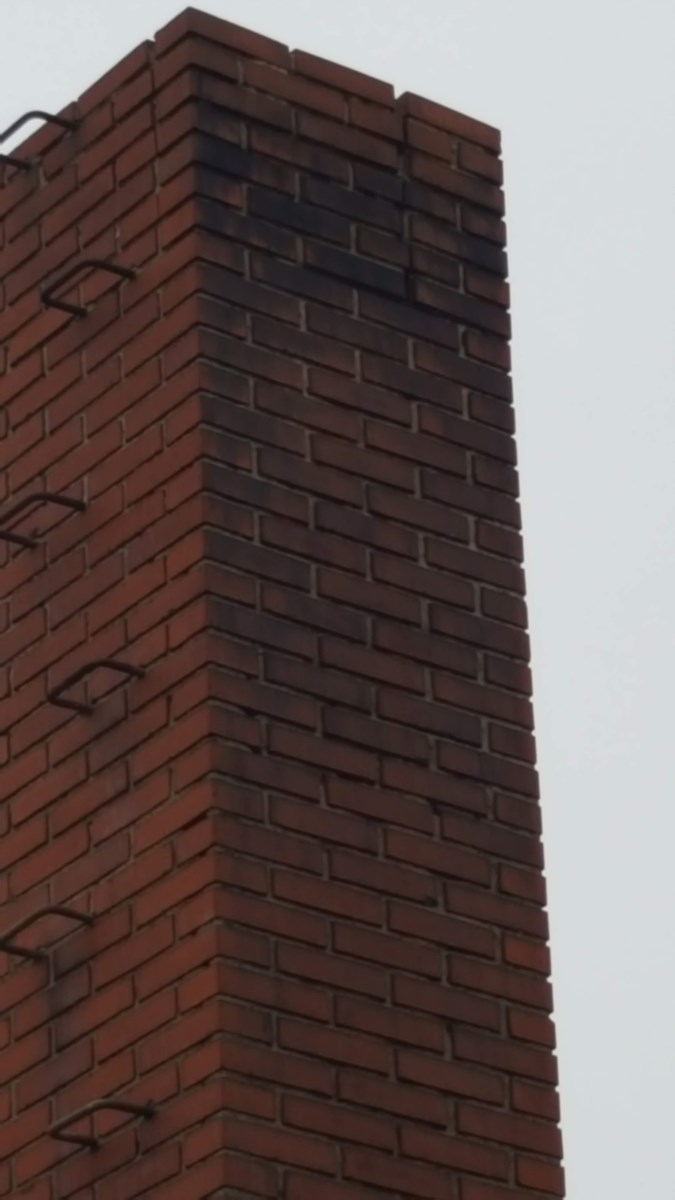

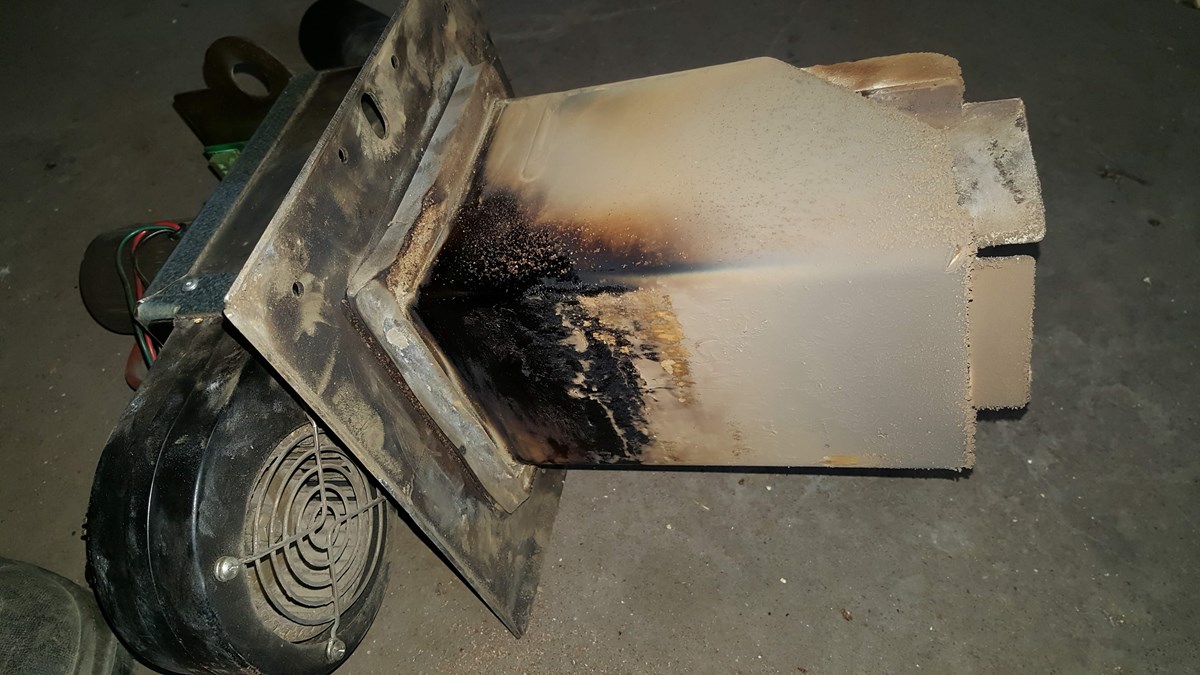

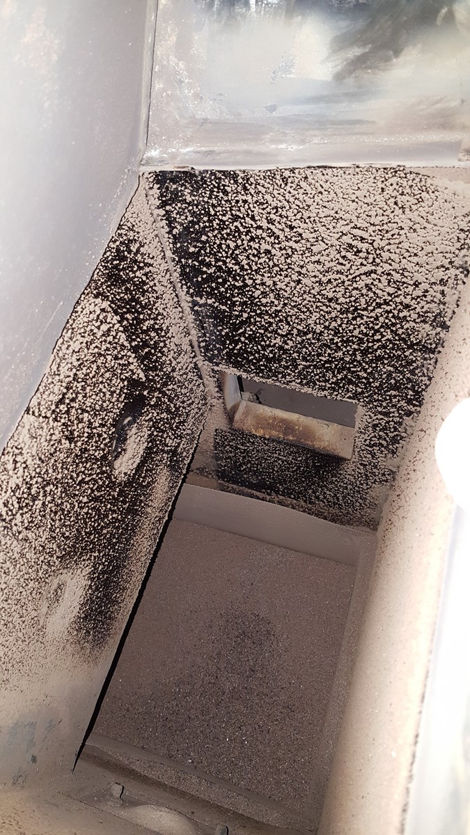

De sidste uger har det dannet sig et sort belæg i pillefyret, og der også ser ud til at slå ud gennem skorstenen. Vi har en  Blackstar pillefyr der slår sig automatisk af når temperatur er opnået (set temperatur er 65 grader, slår ud på 75 og ind på 60 grader). Al opvarming at hus og varmt vand er tilknyttet sentralvarmen / pillefyret, med oliefyr i backup, så vi kan ikke slå anlægget helt fra på sommeren. (Oliefyret er instillet til at holde en temperatur på 45 grader dersom pillefyren ikke kører.) Nu på sommeren medfører den høiere udetemperatur mange start og stop af pillefyret.
Er dette tjærebelæg kun et resultat af for lav temperatur i forbrændingen pga at fyret kører på lav effekt på sommeren, eller skyldes det forkert indstilling af fyret? Hvad kan der gøres? Vil det være en idé at køre på oliefyr på sommeren, eller vil problemet være det samme?
Brændkammer pillefyr med tjære
Underside af brænder, med tjære
Sort udslag på skorsten

Det ser ikke godt ud og det skal der rettes op på asap. Det skyldes sandsynligvis at fyret står og fedt-fyrer grundet temperaturen.

Hvordan ser asken ud? Det ser ud til at du skal have renset blæseren, kunne være medvirkende til problemet.

Jeg vil bakke S. Fabrin op, og sige du skal bruge olie fyret til de "sjat fyringer" som varmt vands beholderen har behov for, der er pille fyret alt for lang tid om at regulere ordentligt og få en god brændkammer temperatur, før det for besked om at slukke igen, hvilket er årsagen til din sod-dannelse.

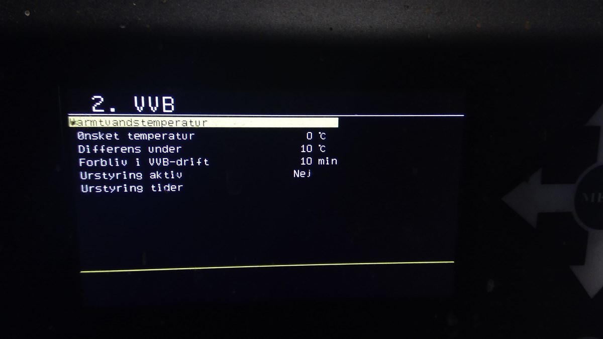

Det lyder som en god ide. Vi har en V7 styring. Men når jeg går ind i menyen står "ønsket temperatur" til 0 grader. Betyder det at fyret ikke skiller mellem sentralvarme og VVB? Eller hvordan skal jeg slå til varmtvandsprioritering?
Når jeg setter urstyring til "aktiv" finder jeg ugeplanen.
Asken er brun, og det er kun lidt af den, så det tror jeg er fint nok.
Og så skal i overveje at få sat en kerne i skorstenen. Et nyere pillefyr sender ikke når så meget varme ud i skorstenen så den kan risikere at blive for kold. Vi satte Isokern i vores i øvrigt 150 år gamle skorsten da vi fik pillefyr.

 Mange tak S.Fabrin og Steensen for innspill. Hvorledes skal jeg i så fald indstille oljefyr for at kun varme VVB og ikke sentralvarme?
Vvpriotering eller ugeplan vvb kræver at du har en motorventil eller  som et minimum en føler  i vvb.  Den nemme løsning et at gå ind i styringen under kedel  og finde tidsstyring/ ugeplan . Her stiller  du fyret til  at  køre 2 timer  om eftermiddagen  og 2 timer sidst  på natten så har du masser af varmt  vand.
 Det er en rigtig god ide. Vi forsøger denne løsning, så ser vi om det kan afhjælpe problemet med løbesod i fyr og skorsten.
