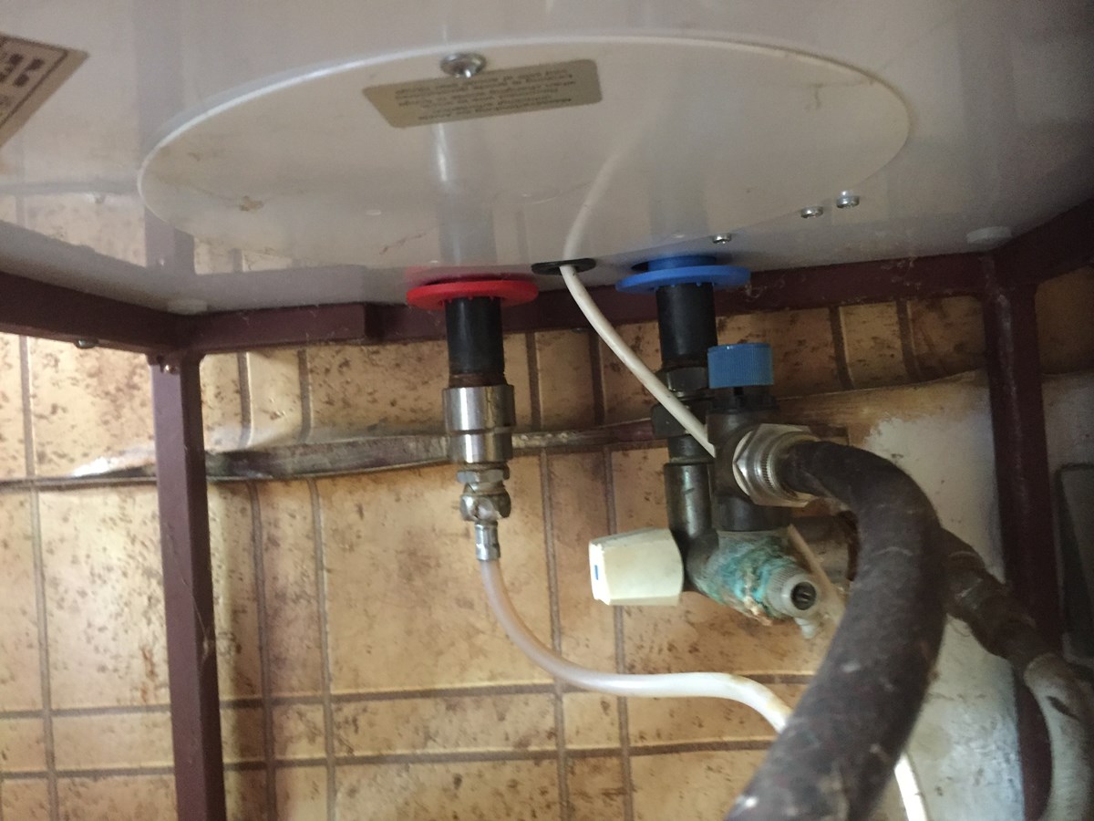

Jeg får først håndværker på om 14 dage og vil så gerne tømme min Metro vandvarmer så jeg kan sætte væggen i stand efter den har været godt fugtet op af denne utætte vandvarmer men jeg kan ikke se hvordan jeg kan tømme vandet. Det ser ud til at der er en slange til afløb - kan nogen hjælpe?

Til højre for den sorte slange ser det ud til, at der kommer et rør eller slange, som er samlet med sikkerhedsaggregatet. Køb en prop eller slutmuffe alt efter om, du ender med et indvendigt eller udvendigt gevind. Sikkert et ½" gevind. Luk for hovedhanen og skru forbindelsen til sikkerhedsaggregatet fra hinanden og monter prop eller slutmuffe. Vandet løber sikkert ud af beholderen. Hvis du har en mulighed for at koble en slange på, vil det være en ide at koble den på den nu frie tilslutning til det kolde vand. Vil du have det til at løbe hurtigere løsner du slangen fra varmtvandstilslutningen. Når beholderen er tom, kan du fjerne den.
Tak for råd Fabrin - jeg afprøver det
Sikkerheds agregatet kan altid drejes så den står åbent. Det vil tømme vandvarmer hvis man samtidig åbner en varmt vands hane så der kan komme luft ind.
Prøv den blå hane øverst eller den kærvskrue der er i enden.
Og der skal lukkes ved hovedhanen ellers tømmer du hele byens vandressourcer og det er "rimelig" svært
Tak Erik - har ikke lyst til at tømme Halsnæs kommunes vandreservoir haha - uh bare tanken
Og hvis den skal bruges igen, så husk at slukke for den inden du tømmer den, ellers brænder varmelegemet af.
