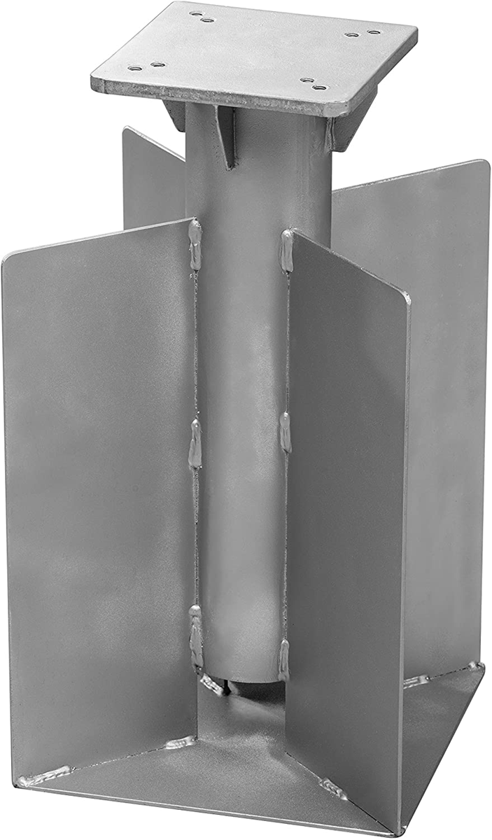

Jeg har købt en parasolfod, der skal nedgraves under min stenterrasse. Det eneste synlige der skal stikke op er en lille firkantet metalplade, som parasollen skal sidde fast i.
Jeg skal derfor skære et firkantet hul på ca. 16 * 16 cm i en af mine terrassefliser, som er 60*60*5 cm betonfliser.
Hvordan gør jeg dette?
Foden ser således ud:
