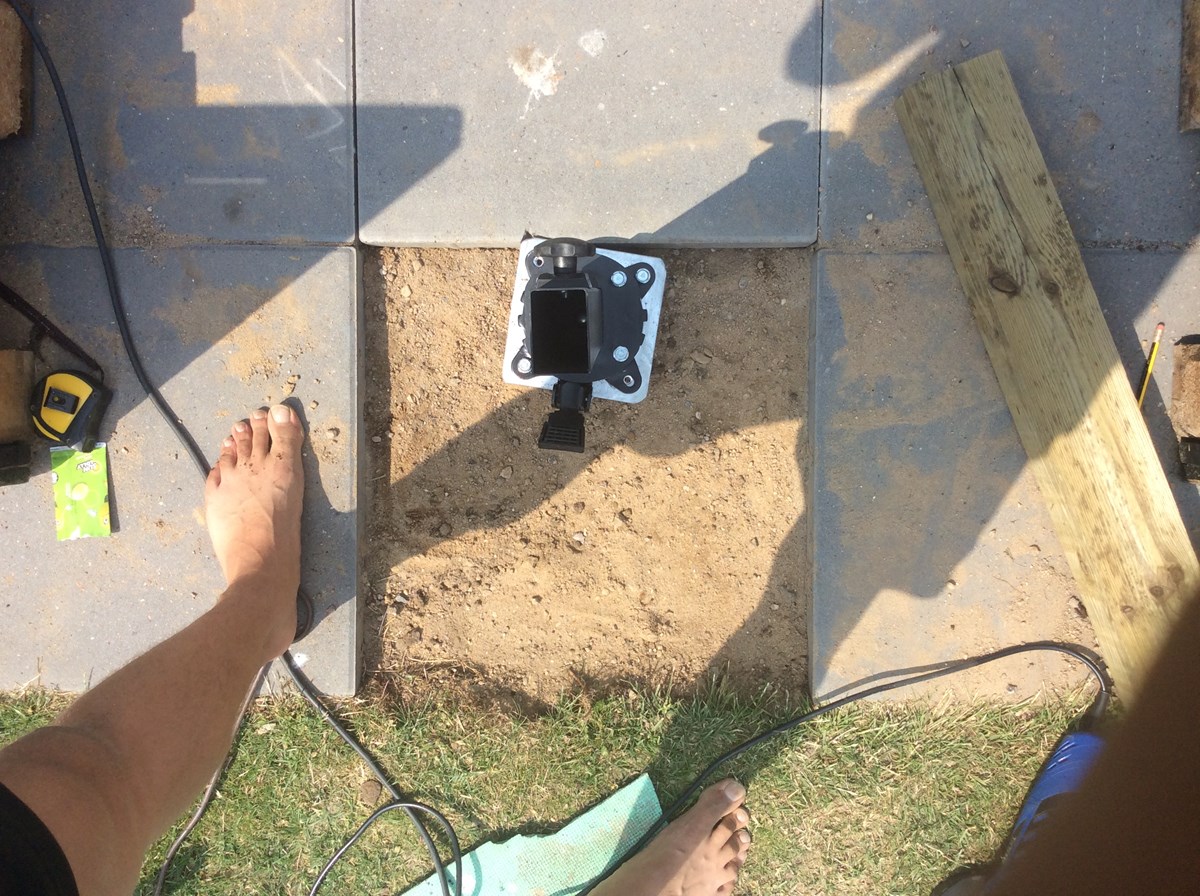

Foden ser således ud:

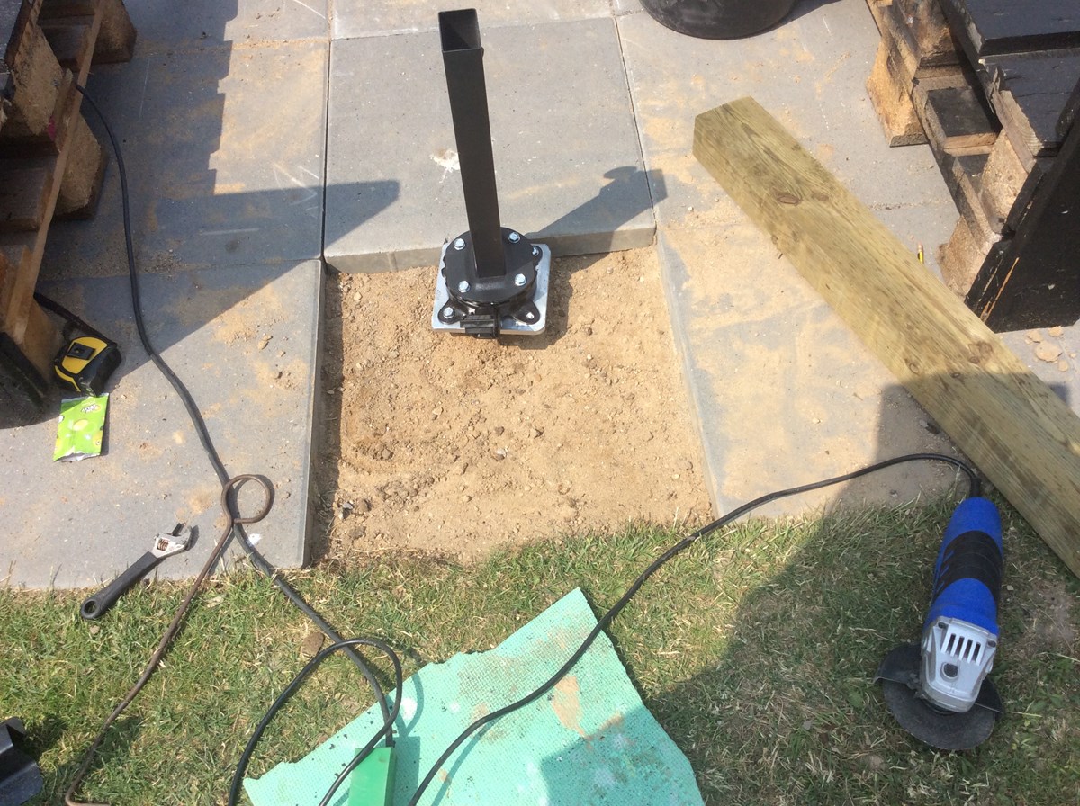

Nå så går det løs. Jeg har monteret foden og skal skære flise. Desværre skulle foden sættes lidt på skrå ned i jorden for at parasollen kan stå lige over møblerne. Men jeg går ud fra at fremgangsmåden er den samme, med et betonbor og en vinkelsliber. Så må vi se hvor pænt det bliver.
Den ville jeg helt klart skære ind fra kanten. Ved at løfte et græstørv væk kan du meget nemt skubbe den ind fra siden. Så skjules hele skæringen.
Der er jeg helt enig med EV-elmand, det er bare at "hugge en firkant ud" vha. en vinkelsliber, og så skubbe den direkte ind under parasol foden.
