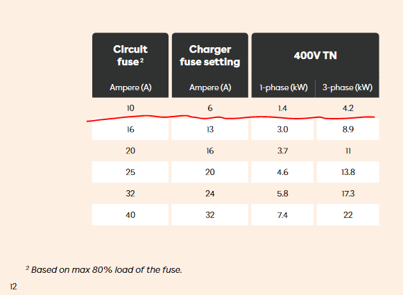

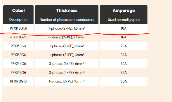

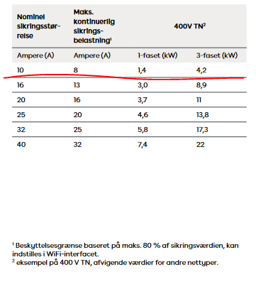

Nogen der ved hvor mange ampere man må trække over et ubrudt 3g1,5 eller 5g1,5 over længere tid fx 10 timer? Jeg har læst man siger Max 6 amp med et normalt stikkontakt. Men vis kablet kommer direkte fra tavlen og er dedikeret. Så må det da være mere?
