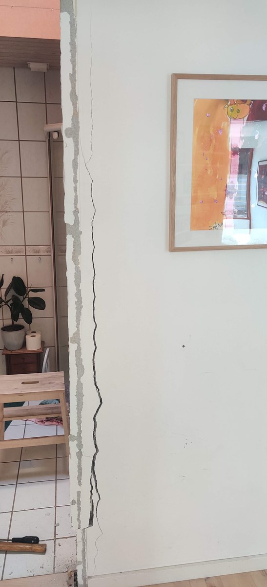

Jeg er i gang med at fjerne dørkarme, og da jeg hev i den ene side flækkede gasbeton væggen!!
Hvad gør en klog?

Den dyre:
Bor en stribe dybe huller ind i karmen. Fyld en klat 2-komponent forankring-grunder ind i et par af hullerne og sæt en gevindstang i et par steder. Lad det hærde.
Fyld forankringsgrunden i hele revnen og de resterende huller, sæt møtrik, spændeskive og bræt på og træk så hele stykket på plads.
Den billige:
Bank hjørnet af, sæt bræt op og puds nyt hjørne op. Husk at banke jern ind.
De billige lyder umiddelbart som den eneste der duer. Tror ikke den første er en mulighed - den er HELT revnet. Altså hele vejen igennem! Så hele det stykke til venstre på billedet er nærmest lige til at hive af. :(
Så gør det! Udvendig lapning holder ingenting. Ned med stumpen og mur nyt op.
 Hvis ikke det løse stykke er helt smuldret, kan du bore huller i mellemrummet og sprøjte gasbetonlim i revnen. Medens lime hærder, sætter du noget i spænd mellem de to sider, så stykket bliver holdt på plads. Limen købes i 400 ml patroner, hvor brugsanvisningen er trykt på patronen.
Gasbeton lim er det sikreste. Og metoden med at sætte i spænd fra den anden side er ok. Naturligvis kan man samtidig bore nogle huller til rawlplug og sætte skruer ind så det hjælper med at holde det i længden.
Rigtig god ide med gasbetonlim! Det virker da mest overskueligt, og måske endda så overskueligt så det ikke engang er en krise. :D Fik godt nok en chok da det skete.. Tak for de gode råd!

Ret beset er bølgesøm beregnede til at holde pladerne sammen, indtil limen er hærdet, når væggen bygges, så jeg ville ikke slå bølgesøm i det smalle stykke gasbeton. Der er stor chance for, at du står med en masse stumper.
Nu har jeg købt 2 stk. reparationslim.
Skal jeg sætte noget i spænd, og derefter bore huller og så lim i, eller skal jeg komme lim i revnen, så sætte noget i spænd - og derefter bore huller og mere lim i de steder hvor revnen ikke er bred nok til at jeg fik lim ind i første omgang?
