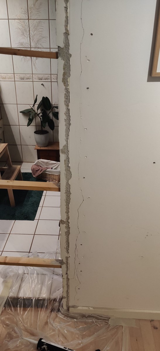

Jeg er i gang med at fjerne dørkarme, og da jeg hev i den ene side flækkede gasbeton væggen!!
Hvad gør en klog?

SÅ er lortet limet (næten 2 tuber) - plus 8 karmskruer til at holde det - håber virkelig det holder... Der kommer jo en dør i som vil blive brugt meget!
Hvad med der hvor der stadig er "luft" i revnerne - skal de kradses ud og fuges med et eller andet?
8 karmskruer. Det er en for ca. hver 25 cm. Der er flere revner, så du er ikke helt færdig. Du nævner at der skal en dør i, så jeg ville reparere de tynde revner. Lufthullerne kan du reparere med lidt mørtel.
S. Fabrin skrev den 07-06-2021 22:08:06
 Jeg kunne ikke få mere lim ind, da det vælter ud af diverse huller og revner. Skal jeg lade det tørre og bore nye huller bagefter, så jeg kan flyde mere lim ind?
Du spartler bare op. Det ser meget godt ud.
