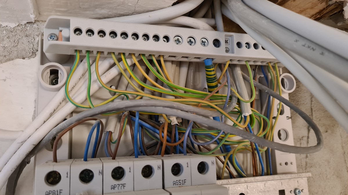

Inden jeg begynder at banke jordspyd i gulvet, så er der her et par billeder. Så kan i se, hvordan det ser ud og om min nabo tager fejl eller ej

Det ser ud til, at der er udført nulling. Det er, som før skrevet, ikke lovligt og skal derfor ændres, så jordledningerne forbindes til en jordelektrode med en overgangsmodstand på højst 1666 Ohm. Kablet mellem tavle og elektrode skal være 6 mm2.
De enkelte jordledninger skal i øvrigt mærkes med hvilken gruppe de tilhører. Det er et krav.

Har det ikke været 4mm2 der var krav til jord kablet, for nogle år siden ?
Har det altid været et krav at jordledningerne skal mærkes med hvilken gruppe de tilhørere ?
Mine jordledninger er ikke opmærkede, men det ville være nemt nok, da det er kabler der kommer ind i tavlen fra de enkelte grupper. (tavlen er fra 1996)
Vil en opmærkning med en dymo, med gruppenummer være ok ?
Hvis det er en elektrikker der har udført arbejdet i tavlen, virker kablerne så ikke meget rodet udført, kan ikke sige det ligger pænt udført.
kablerne i toppen der krydser og stikker ud i sende af kassen bla
Det er monteret af en elektriker. Æstetikken skal jeg ikke udtale mig om.
Men der er monteret stikkontakt, netværk og antenne ved siden af tavlen. Så der kører en del af dem hen. De resterende kabler er en del af installationen, der ikke er monteret endnu. Så det er blot en masse løse kabler, der ikke er sat i tavlen endnu. Jeg har trukket dem, men som tidligere nævnt rør jeg ikke ved selve monteringen.

Før de ny regler kom i brug var kravet 1x2,5mm5. Det er ændret til 6mm2.
Det er ok at opmærkningen er med gruppenummer, såfremt grupperne er mærkede med et nr. udover tilhørsforhold.
 Enig.
Plus jeg mener at en jodledning skal være gul / grøn og ikke må være anden farve med tape om.
Desuden så er den øverste grp til høre forbundet med 2 sorte ledninger. Ikke at det er ulovligt, men det ser lidt sjusket ud. Tror din elektriker har haft travlt

Nu skal i ikke stirre jer blind på noget uvæsentlig, men blot komme med gode råd omkring nulling. Det er monteret ganske udmærket og jeg kan ikke få øje på 2 sorte ledninger på afgangs siden. Hvilken farve der er brugt på tilgangs siden er helt uden betydning. Jeg ser ofte at der er brugt ens farve hele vejen igennem, hvilket også er ok.
