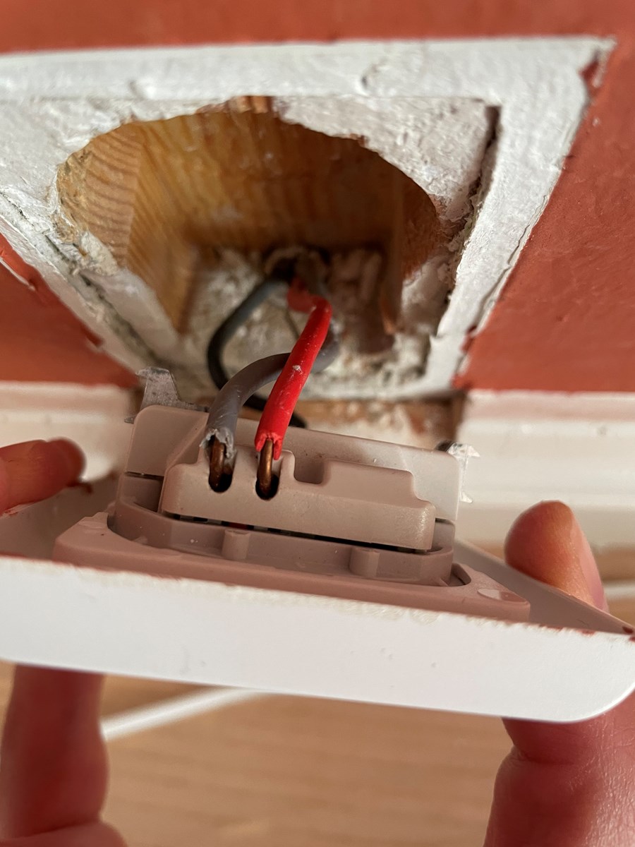

Stikkontakt 1:

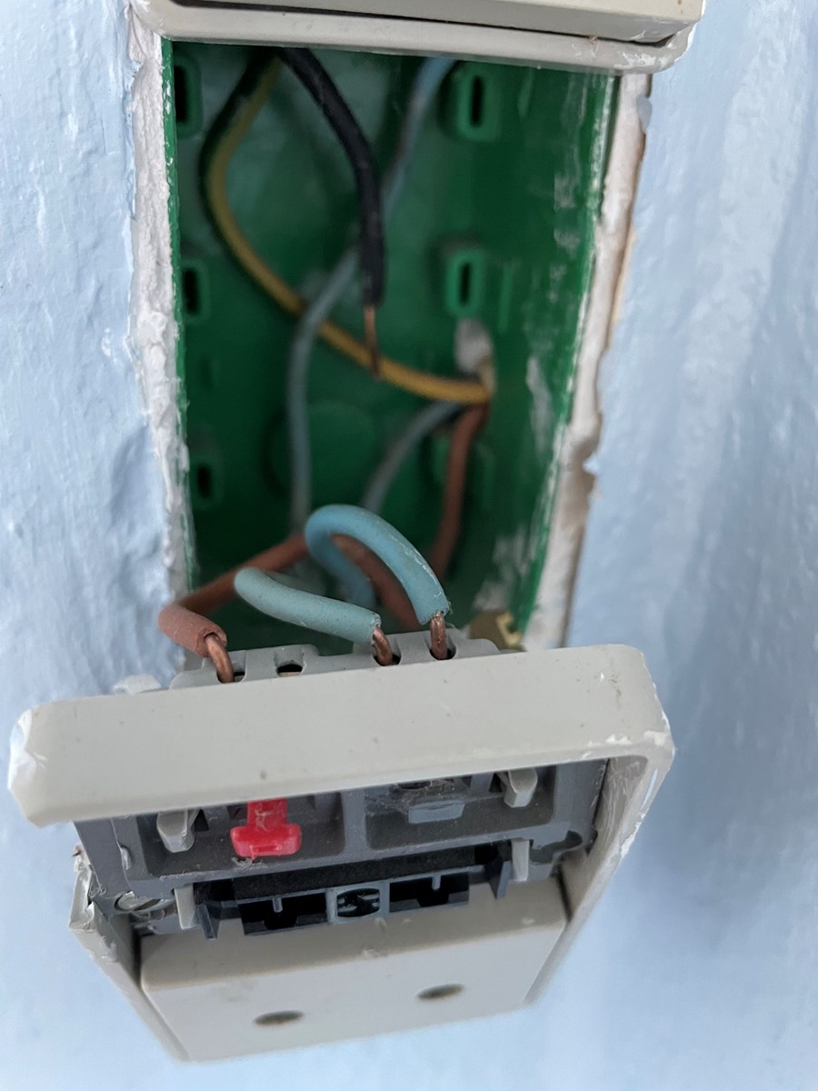

Stikkontakt 2:
Læg mærke til den sorte der hænger løst bagpå. Er det noget jord der er glemt?

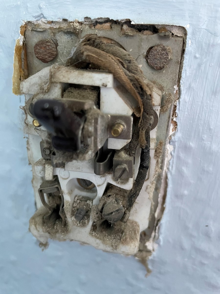

Stikkontakt 3:

Lad os begynde med billedet af stikkontakt 3. Den støver du af og skruer det brune dæksel på igen, og gør ellers ikke andet ved den. Det er i øvrigt en udmærket stikkontakt.
Stikkontakt 2. Der monterer de den sorte ledning ved siden af den brune. Det er ikke en jordledning. Jordledningen er gulgrøn (den farvekombination må i øvrigt ikke bruges til andet). Hvis der nu er strøm på stikkontakterne er sagen klar, ellers bliver du nødt til at skrue afbryderen over stikkontakten af, så det er til at se forbindelserne.

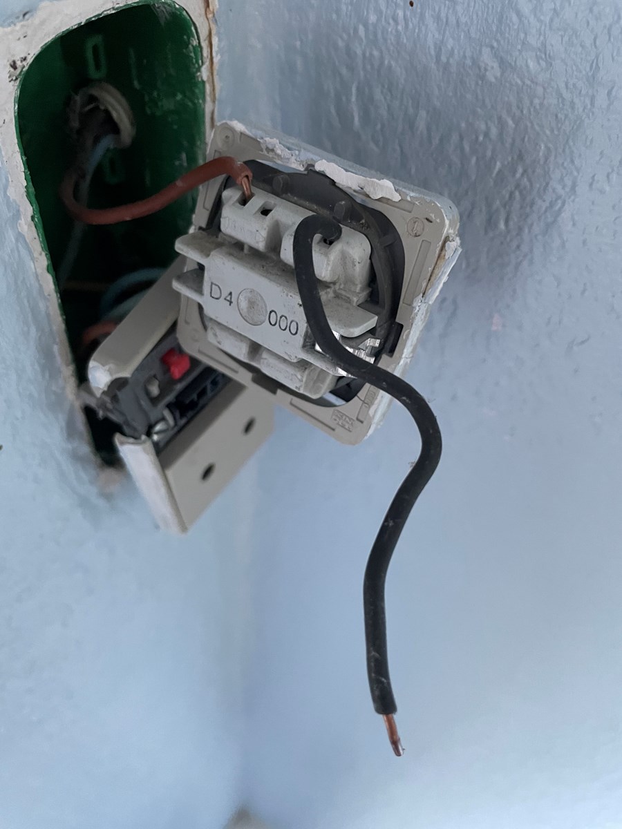

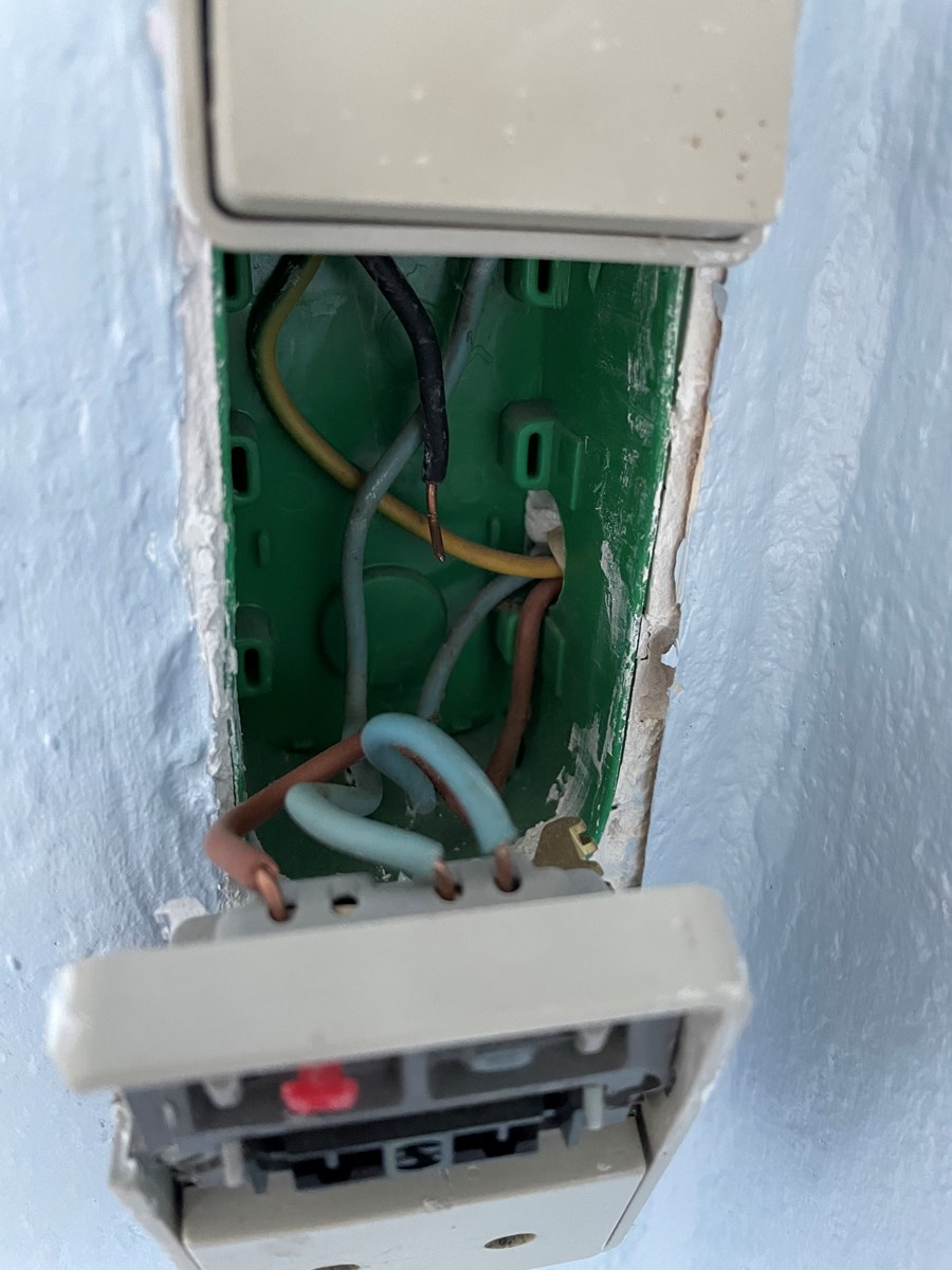

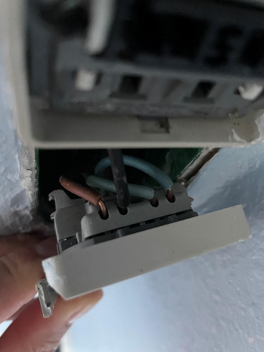

Så fik jeg prøvet løsningen desværre uden der kom strøm i kontakten. Relæet reagerede heller ikke på det.
Jeg har monteret den sorte ledning således.

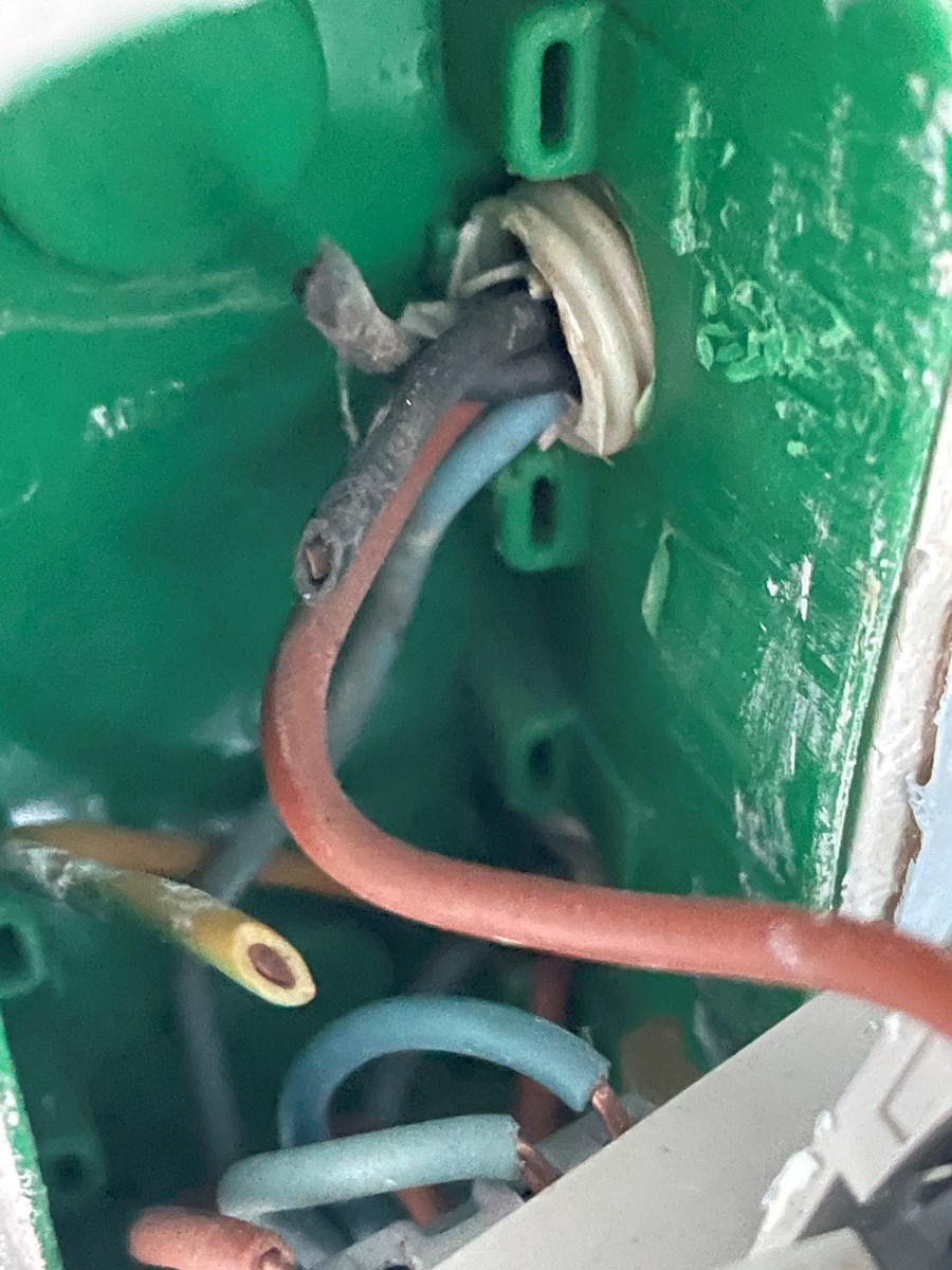

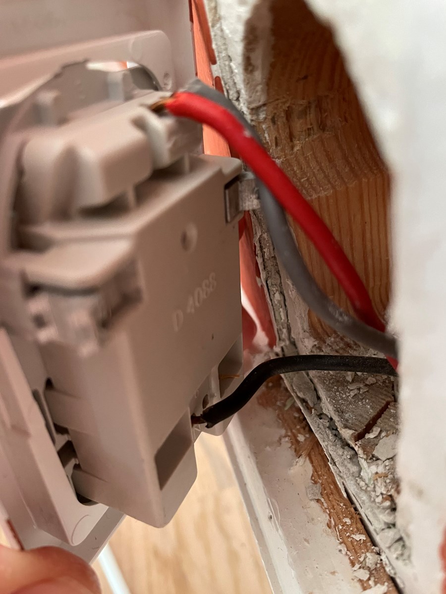

Jeg afmonterede afbryderen ovenover og tog et par billeder der også. Det forklarer da hvor den sorte ledning kommer fra.
Bagved er det nogle afklippede ledninger
Giver dette en ide om hvad der kan være galt? Ellers er det måske tid til at ringe efter en elektriker.
Er der strøm i stikkontakterne hvis du tænder for afbryderen? Ellers prøv at finde fasen med en polsøger. Det ligner at stikkontakt to er den der fører strøm videre til næste, og fasen burde komme fra afbryderen (den brune), men det ligner den er sat i som en tændledning. Derfor er der måske strøm hvis du tænder for afbryderen. Hvis det er en af de afklippede ledninger (hvilket er noget svineri) kan du forlænge dem med muffe.

Monter den sort frie ledning i stikkontakten og ved siden af den brune i afbryderen. Hvis der kommer strøm på stikontakten/stikkontakterne er det løst. Dernæst kommer opgaven med de løse ledninger i afbryderdåsen. Der er den mulighed, at afbryderen har været brugt til at slukke for stikkontakterne ved afbryderen.
De afklippede ledninger kan være fra et femleder kabel, hvor kun de to ledere skulle bruges. Gætter jeg helt forkert, hvis jeg gætter på, at der er et stykke gør det selv arbejde?
