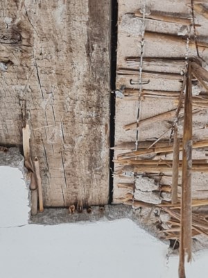

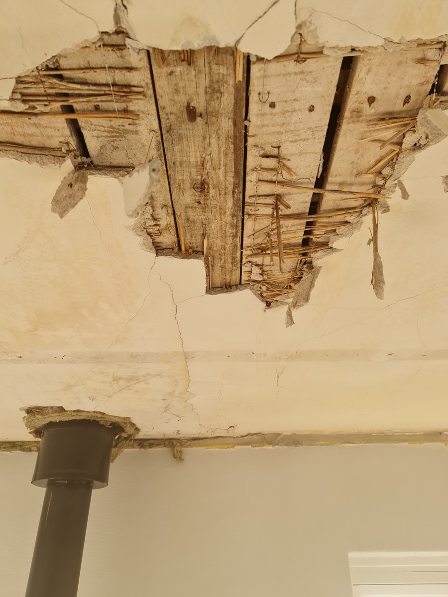

1. Jeg har opdaget et par brædder der sidder noget løst i der (2-3 stykker). Bør jeg være bekymret?
2. Der hvor loftet buler nedad, har der - og gør der stadig - stået en brændeovn med sin egen skorsten i enden af lokalet. Jeg formodede det var derfor det eventuelt kunne have givet sig. Når jeg banker pudset af, hvilket sidder fast på et net af siv, ser jeg at dér hvor det buler ned ad stopper siv-nettet mod begge retninger og ét brædder er beklædt med mørtel og siv uden et 'net' - altså, det ligner ret beset at det er pudset direkte op mod brættet og der er ingen ståltråd på dén planke.
Jeg forsøger at læse mig til om det eventuelt er en forstærkning (da dette bræt sidder lidt løst), men kan ikke finde ud af hvorfor man har gjort sådan... Er jeg ved at reducere mit 3-plans hus til et 2 plans hus?

Der kan være tale om en tidligere vandskade fra utæt skorsten som er repareret, Og det kan være dårlige bjælker over som er skyld i at loftet hænger. Så kom i bund så du kan se hvad der er op og ned i den sag.

De brædder sidder på bjælker som holder etage adskillelse. Så brædderne har ikke anden fordel end at holde pudslaget.
Hvis du kigger efter på det nederste billede kan du øverst til højre se 2 pletter på hvert bræt. Det er søm der går op i bjælkelaget. Du kan også ane bjælken imellem brædder. Endelig kan du mærke efter op i den lille sprække hvor bjælken sidder og hvor langt der optil gulvet ovenpå.
Det er helt sikkert at fjerne brædderne og det er helt sikkert at du får meget støv i hovedet og andre steder.
Vil du være mere sikker inde i dit eget hovede kan du begynde med 1 - 2 stk og så kigge efter.

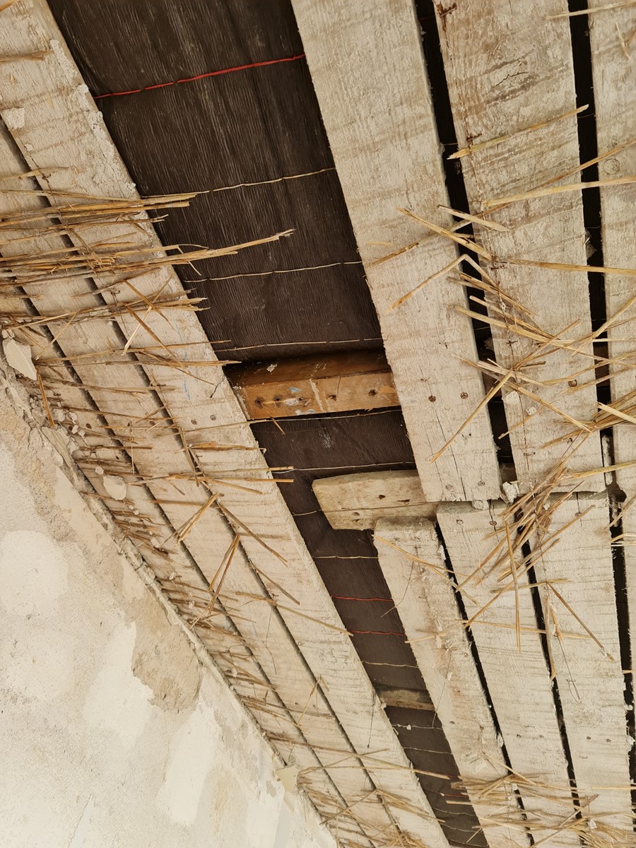

Jeg har taget nogle brædder ned og der ligger en sort dug under som holder på noget glasuld.
I mit 'renoverings mindset' tænker jeg at det hele skal ned, men jeg er både bange for at første salen ryger i hovedet på mig og at jeg eventuelt fjerner noget der ikke bør fjernes.
Guderne skal vide hvor lang tid siden det er sat op, men ville I tage brædderne af og glasuld ligeså, for så at sætte ny isolering og forskalling til gipsplader, eller blot lægge forskalling på det træ der er imellem glasuldet?
Det sorte er en del af en isoleringsmåtte, det er noget tjæreimprægneret papir der er syet sammen, med isolering inden i.
Det har nok ikke den bedste isoleringsevne, så en god ide at udskifte det.

Det er en form for isolerings måtte fra 1950 -70" rne. Ned med den og så og få sat nyt op.

Og igen du får ikke 1. sal i hovedet Det du ser imellem de sorte isolerings måtter er netop 2 af de bærende bjælker.
