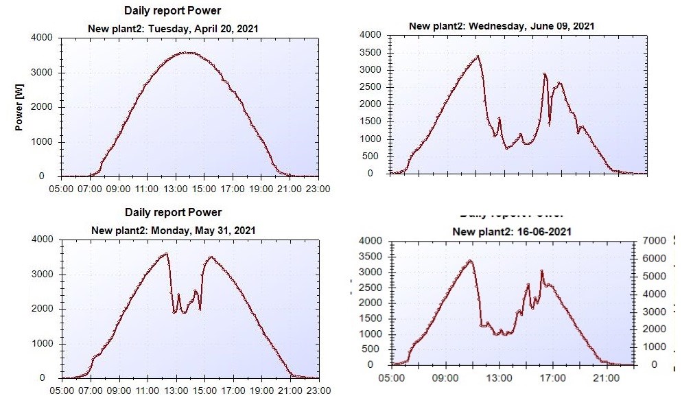

Den melder en gang imellem system fejl 903 især når der er meget sol. AC svinger også pludseligt fra 4kw til 0. Den larmer også lidt.
Den kører fejlfrit når der er ikke så meget sol.

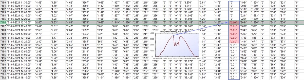

Den driller mellem kl 12 og 15 typisk når der er meget sol.
Kan det være noget med el net eller det er inverter som afbryder ved bestemt kw?
er der nogen ved hvad betyder denne værdi? den opstår ved den første fejl. Power går også ned på den tidspunkt

Jeg kan genkende præcist dette fra min Kostal Piko 4.2. Den producerer alt for lidt da den kommer med en fejlkode så snart effekten bliver høj. Morgen og aften kører den tilsyneladende fint.

min produktion er faldet fra 32-34 i solrige dage til 23-25kwt.
Jeg kan mærke at min begynder at drille ved ca 3500w. Jeg slår bare en linje fra så den kører stabilt med 2500w og sætter til efter kl 15.
