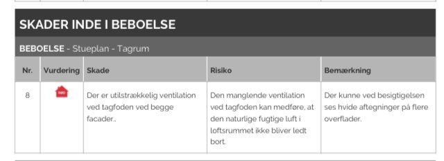

Hej i forbindelse med salg af bolig har jeg fået udarbejdet en tilstandsrapport. Boligen er fra 84’ og er et mindre rækkehus på 100kvm i 2 plan. På den kritiske anmærkning, regner med at give et nedslag i salget, men hvor meget skal jeg regne med? Jeg ved et tag-skift koster ca. 50 af de store gennem mine naboer, er det sådan er afslag jeg skal regne med? Den samme anmærkning var der ikke da jeg købte boligen i 2009, men tænker det er rent slidtage, da jeg jo ikke har gjort noget så skaden kom.
Den kritiske anmærkning som lyder således:
Skade - Der er utilstrækkelig ventilation ved tagfoden ved begge facader..
Risiko - Den manglende ventilation ved tagfoden kan medføre, at den naturlige fugtige luft i loftsrummet ikke bliver ledt bort.
Bemærkning - Der kunne ved besigtigelsen ses hvide aftegninger på flere overflader.
På forhånd tak
Nik

Anmærkninger er giver jo altid begrundelse for afslag i prisen. Og dette afslag kan da godt ende på 50.000 kr. Men ikke alene begrundet i manglende udluftning. I din prissætning sammen med mægler har i vel også givet plads til at køber kan få lidt. Det giver altid en tilfredsstillelse.
De hvide aftegninger er nok det mest almindelige på ældre spær. Så det er alene udgiften til at få den udluftning genoprettet der kan begrunde lidt reduktion.
Det kunne du måske klare inden salg, så er det da taget af bordet ved forhandling.

At då skabt tilstrækkelig udluftning på dit tag, kan du enten selv gøre, eller få en tømmer ud og gøre det nu oplyses der ikke noget om hvilket tag eller muligheden for hvordan udluftningen kan etableres men umiddelbart kan jeg ikke i min vildeste fantasi komme frem til at det kan koste mere end 5.000 kr. at få etableret udluftning. Du skal tænke på at det blot står nævnt som en risiko og ikke at der alllerede er en skade....
Først skal det lige siges at jeg er enige med de andre kommentarer at denne bemærkning/skade sandsynligvis ikke er særlig problematisk eller en praktisk stor ”skade”. Huset har trods alt stået 40 år i denne tilstand uden anden skade end lidt afmærkninger på spær.
