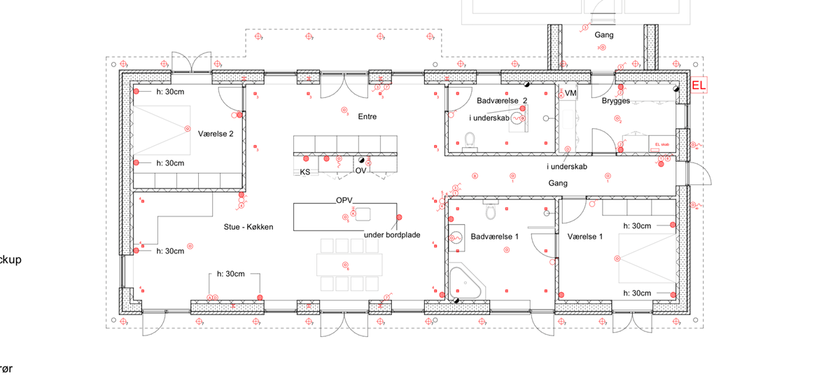

Jeg har skam et billede. Kan jeg bruge 5G1,5 Fra tavlen til lampeudtag også fra kontakt sløvidere tilstikkontakt  ? Har styr på antal grupper.

Hvorfor bruge 5 leder fra gruppetavlen, du skal kun bruge F-0-J. Du har flere steder tegnet korrespondanceafbrydere på din tegning, men der er ingen sammenhæng mellem dem. Du skal begynde med at tegne sammenhængen mellem afbrydere og lampesteder samt forgreninger til stikkontakter. Måske kan du bruge forbindelser mellem stikkontakter til at forbinde til afbryder og videre derfra til lampested. Inden du går i gang med at trække kabler, skal du gøre dig præcise overvejelser om antallet af ledninger i kablerne. Du får nemlig ikke chance for at lave det om. Ideen med at bruge 5 leder overalt glemmer du bare. Love og regler for udførelse af elektriske installationer, har du styr på?
