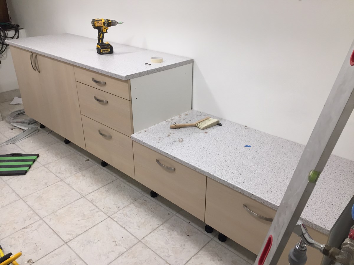

Jeg er ved at lægge sidste hånd på et lille vaskerum, hvor jeg har monteret brugte skabselementer, til vaskemaskine, tørretumbler og "arbejdsbord".
Jeg har aldrig før monteret køkken selv, så er pludselig blevet i tvivl om, hvorvidt skabene burde være monteret fast på væggen?

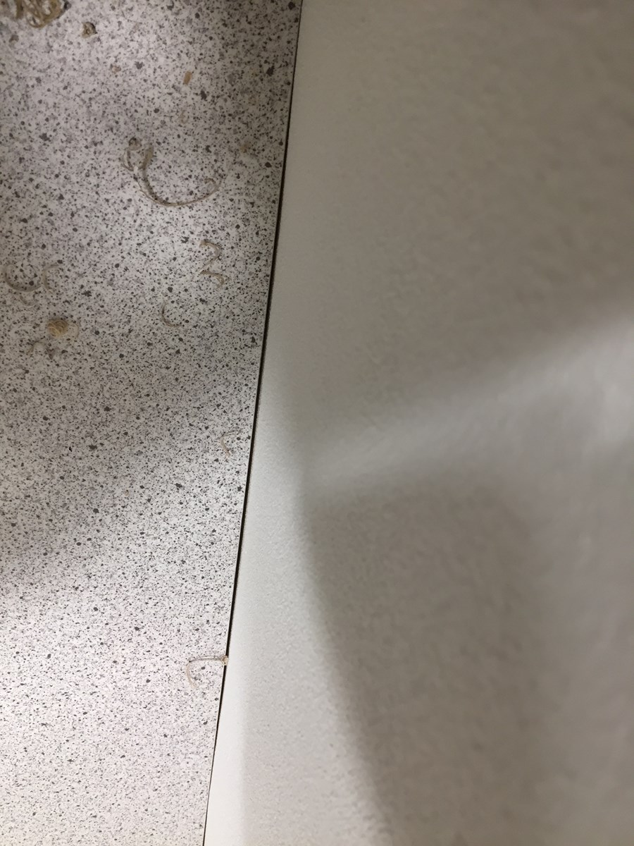

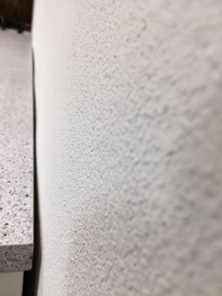

Væggen er skæv, og jeg havde egentlig bare tænkt mig, at afslutte med en silikonefuge. Men som det står nu, kan jeg godt "rokke" skabeneganske lidt. Jeg kan nok løse dette ved en lille kile, filtdup eller lign. inden jeg fuger.
Bonusinfo:
1. Der er intet spånplade eller lign. på bagsiden af skabet, kun den tynde masonit bagplade. Så det virker ikke som om, at det er meningen at man skal skrue det fast?
2. Jeg orker næsten ikke at pille det hele fra hinanden, for evt. at skrue noget lægte eller lign. bag på skabene :-(
Er spændt på at høre hvad I andre siger :-)

Kender du ikea køkken? Der monterer du fast til væggen med vinkelbeslag der sidder i sidebeklædningen. Nok bedste løsning uden at skille det hele ad.
Mvh Troels

Som dine skabe står her på linje bør du fastgøre skabene til bagvægen. Det kan du dog let klare uden at skulle skille særlig meget af.
For at komme let til ville jeg pille bordpladen af som det første. Mellem vægen og den tynde masonit plade ville jeg så lægge st stykke passende trærest som passer i størelse til afstanden og derefter bruge et gansle almindeligt vinkelbeslag hvor jeg skruer gennem masonitpladen og din trærest ind i vægen. Fx https://www.harald-nyborg.dk/produkt/vinkelbeslag-40x20x40x2-mm
Dette vinkel beslag ville jeg sætte i de skabe hvor du har "dobbeltvæg" mellem skabe og dermed noget materiale at skrue i dvs i efter dit billede ville jeg sætte ca 4-6 vinkelbeslag i.
Denne måde er stort set det samme som de IKEA beslag som TRRA omtaler.

Har dine skabe ikke et bræt aller øverst Altså på de øverste 10 cm. Jeg har aldrig set skabe uden. Så er det bare at bore igennem denne og ind i muren med 6 mm murbor så skruer du karmskruer i. De har den egenskab at de holder både i træet og muren så der ikke behøver kiler bag.

Der er skabe hvor det er masonite hele vejen op indvendig, og stadig en 10 cm bræt øverst til at holde det sammen.
