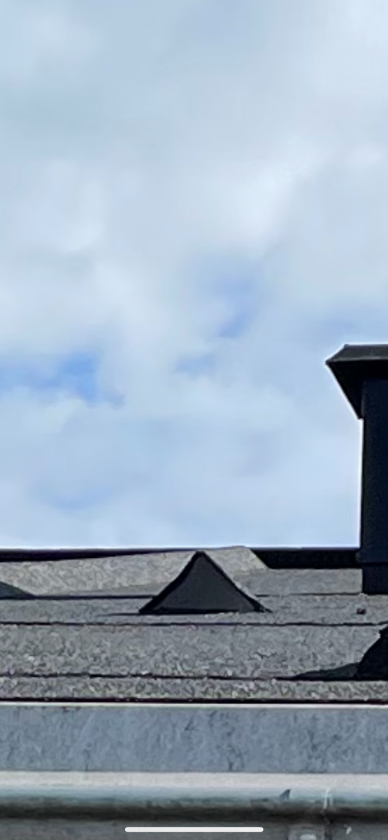

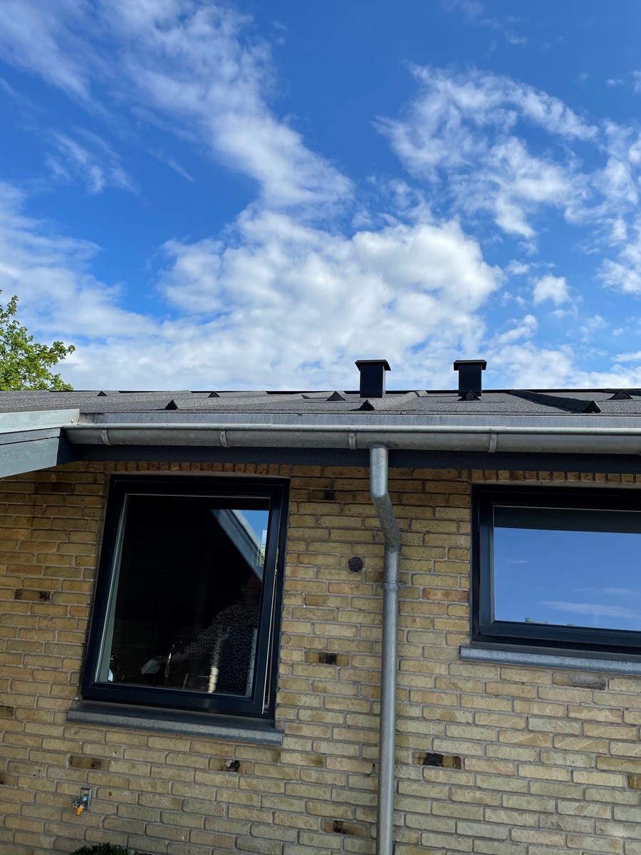

Tagpap tag ujævn Marchris 9 16-05-2021 16:16 Hejsa, Ville høre om det er muligt at oprette et tagpap tag med listedækning, som har nogle fordybninger/ujævnheder nogle steder? 13 svar 1 2 › » Følg tråden Annonce Annonce Annonce

ev elmand 26905 7480 16-05-2021 17:25 Det er stort set umulig at rette op uden at der skal nyt tagpap på. Men det har heller ingen praktisk betydning, da vandet stadig løber af. Med efter reparation af tagpap vil det være endnu grimmere at kigge på. Har nogen samlet det, kan det skilles ad. Samles igen ? ?m.v.h. Erik
Marchris Trådstarter 9 16-05-2021 17:31 Kan man ikke skifte listerne ? Og kile op? Eller kan man lave det pænt igen når man får et nyt lag pap på? LDS Tip Automatisk tip Altid lave priser hos Harald Nyborg! Se ugens bedste tilbud her Annonce
ev elmand 26905 7480 16-05-2021 17:33 For at skifte listerne skal tagpap skæres op, og der skal efterfølgende brændes en strimmel over igen. Har nogen samlet det, kan det skilles ad. Samles igen ? ?m.v.h. Erik
Marchris Trådstarter 9 16-05-2021 17:39 Okay så dvs det er muligt .. så kan man udskifte listerne og rette de nye til evt
Marchris Trådstarter 9 16-05-2021 18:58 Kan man også fjerne klipfisk når man skal have lagt et nyt lag tagpap?
Gregeren 5507 2830 16-05-2021 19:10 Ja, hvis du etablerer tilstrækkelig ventilation på anden vis. Elektronikteknikeren
