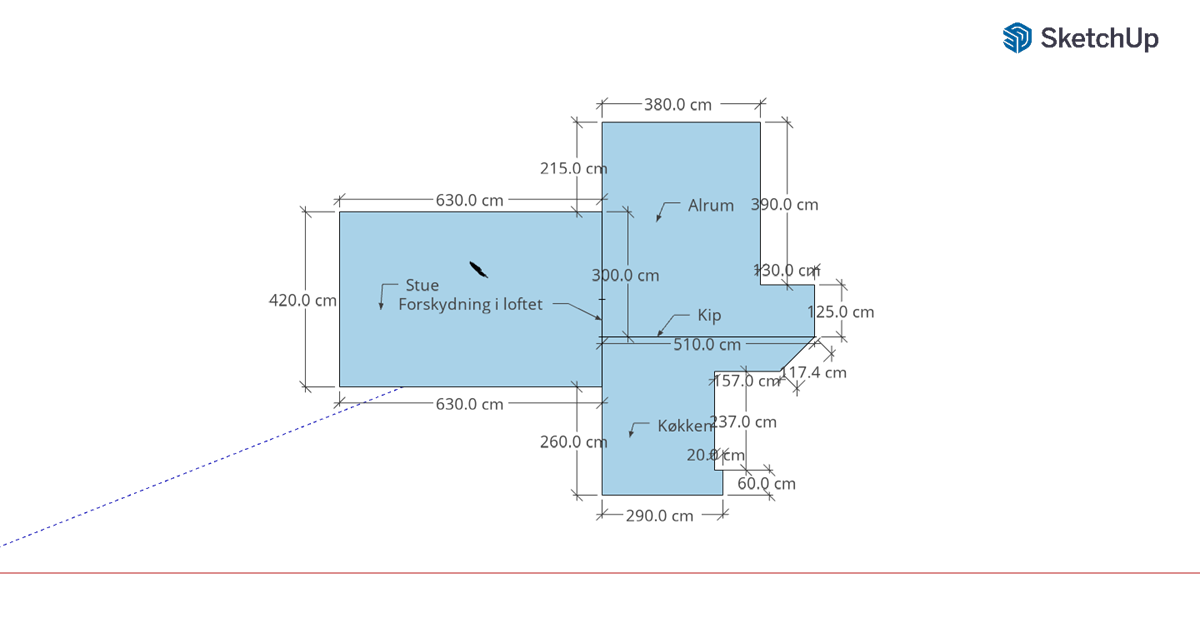

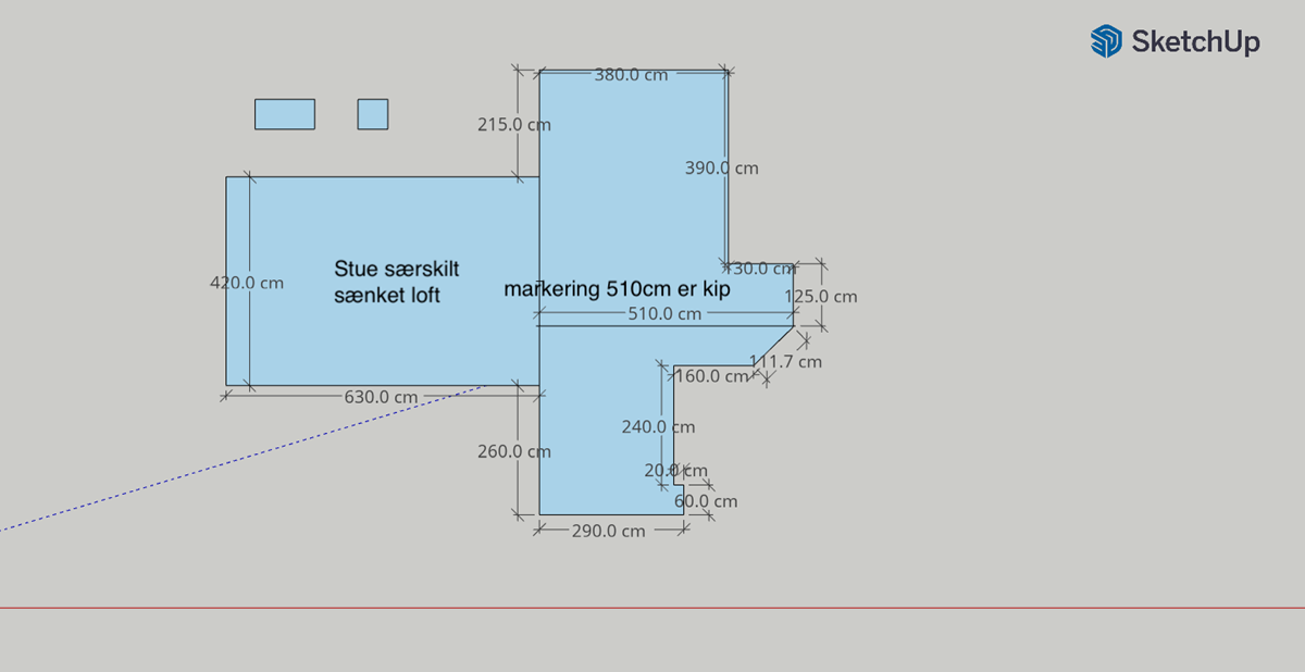

Hej med jer, prøver for første gang at rode med Sketchup og fordeling af troldtekt pladerne. Vi har et specielt hus med halv forskudte plan og lofter der let skråner med kip - hermed markering på 510cm for at illustrere de to loftsflader der mødes.
Nogle der er gode til at se sig ud af hvordan jeg kommer bedst ud af den her?

Jeg skal gerne prøve, men lige nogle spørgsmål.
hvilken retning skal det ligge i ( Hovedregel er at hovedretningen er husets længde retning.)
Der hvor du har r i markering er det kip, og på den måde meget højere end det sænkede loft
Endelig om de 510 cm er loftsfladens bredde. for så er øvrige mål sikkert også lofts flade bredde.
det er godt nok pænt af dig :)
følger lige op med lidt billeder imorgen af loftet da der nok forklarer det linemmere.
r i markeringen er den forsænket loft ned mod stuen.
Mål er alle loft mål og plade retningen skal følge højre venstre i tegningen (der er mere hus til højre - bare ikke tegnet ind)
markerings stregen der er 510cm viser samlingen af de toloftsflader altså skal der være en samling der.
håber det giver lidt mening :-)
Jeg afventer billeder,
Men er lidt i tvivl om målet fra >290,0 cm væggen< og op til kip.
Samt fra >380,0 cm< væggen op op til kip.
Den sidste er ( 390 + 125 - lidt ) = ?

Har lige gennemgået det hele en gang mere og opdateret tegningen - nu burde det passe.
Der burde være alle mål - det lille stykke i køkkenet er 20cm hvis det ikke er tydeligt på billedet. Har markeret rum med navn så det passer med de billeder nedenunder - håber det giver mening.

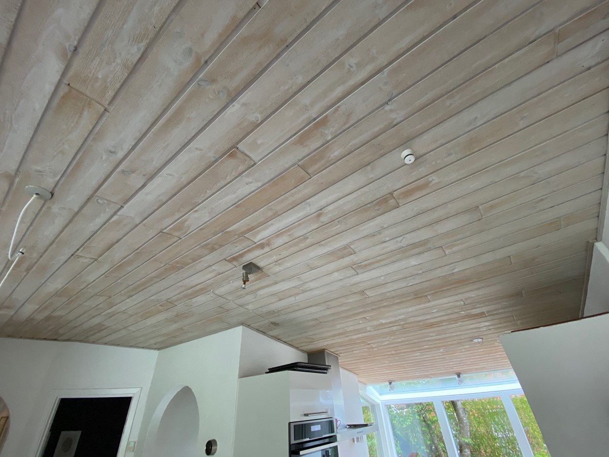

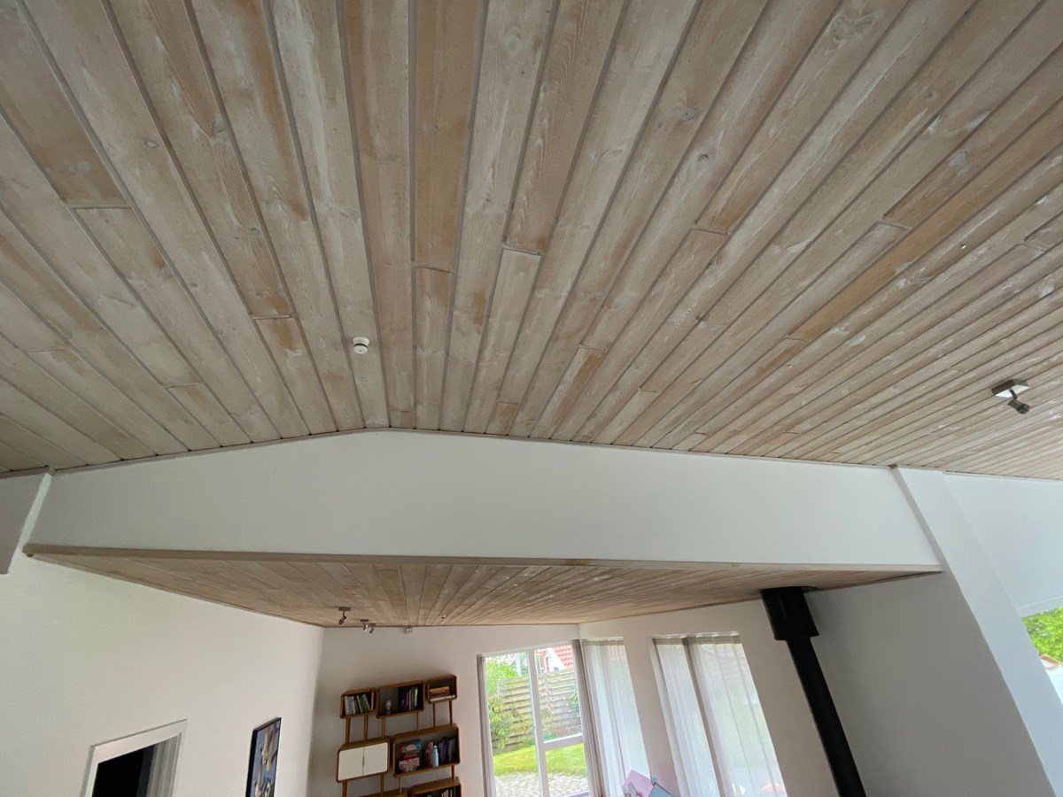

Kig mod stue og 'kip linjen'

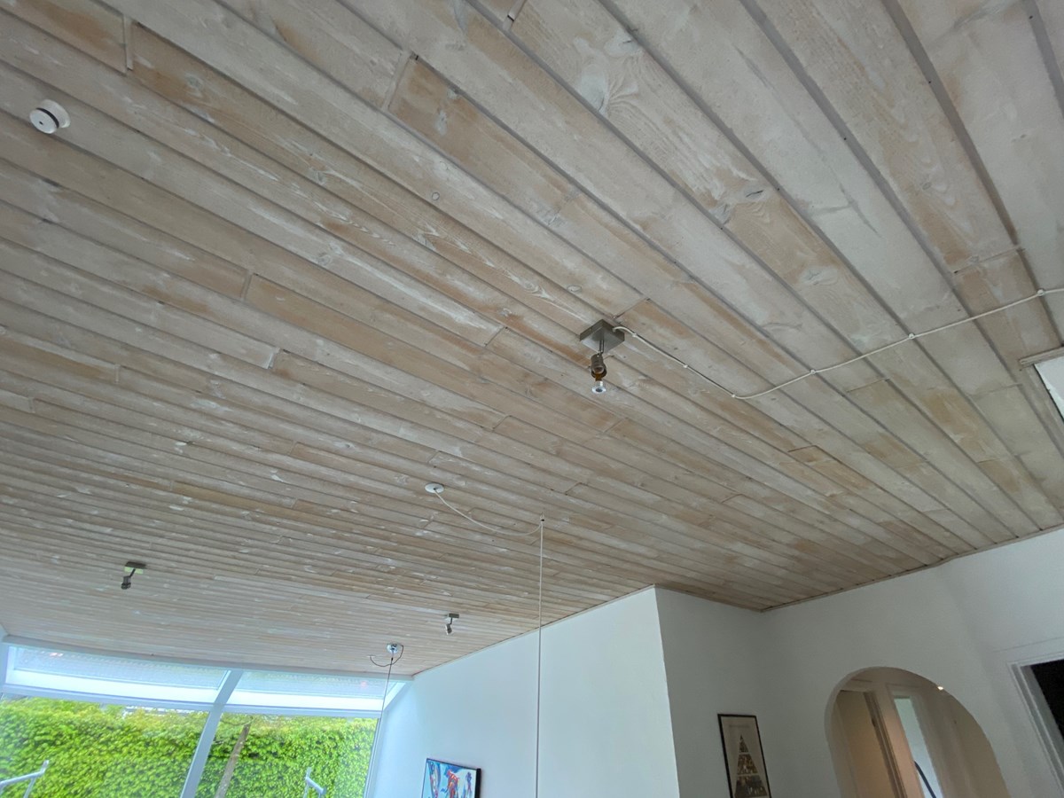

Alrum kig mod den lille skrå væg

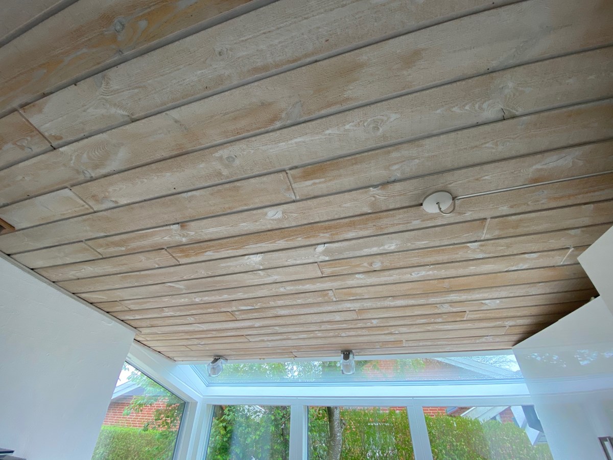

Køkken
Køkken med det lille 20cm stykke
