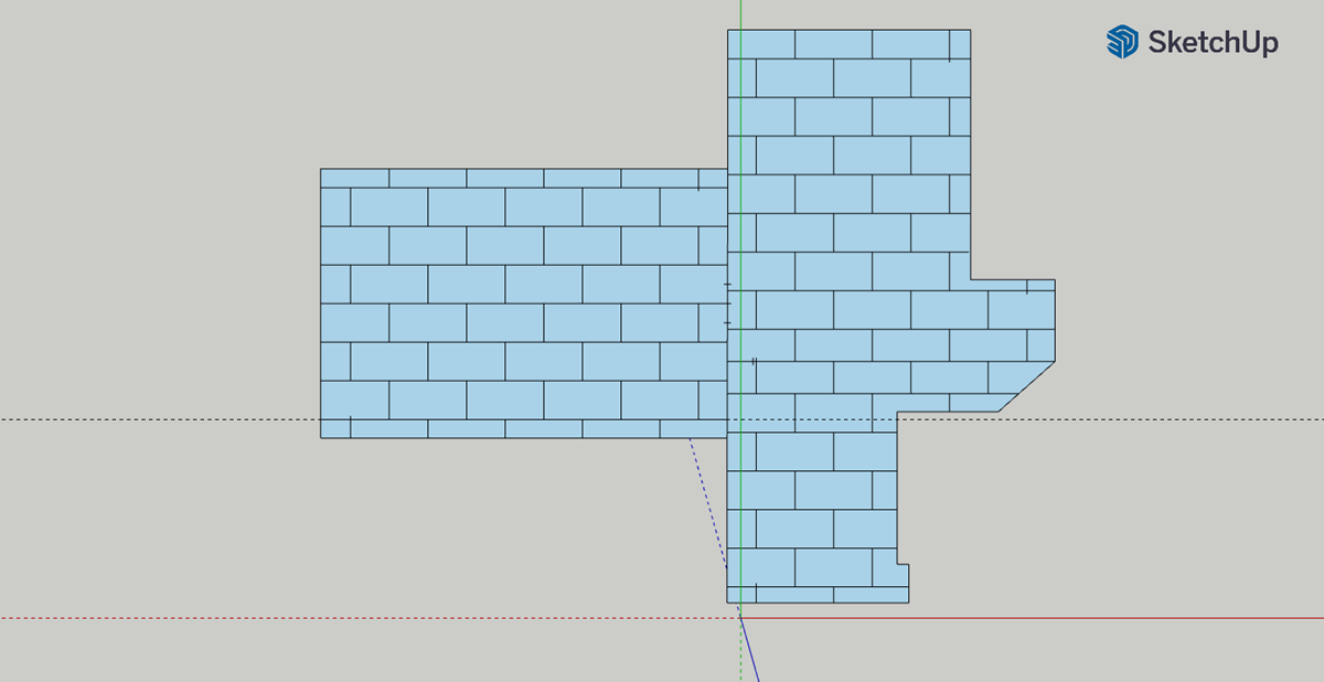

Hej med jer, prøver for første gang at rode med Sketchup og fordeling af troldtekt pladerne. Vi har et specielt hus med halv forskudte plan og lofter der let skråner med kip - hermed markering på 510cm for at illustrere de to loftsflader der mødes.
Nogle der er gode til at se sig ud af hvordan jeg kommer bedst ud af den her?

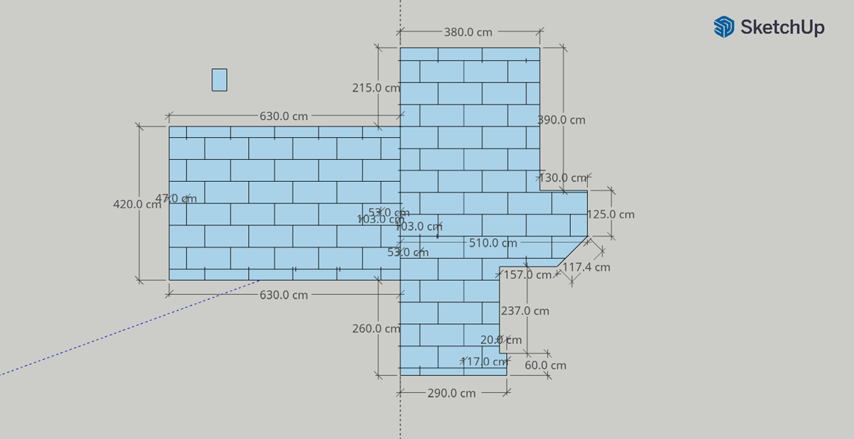

Så har jeg fået tegnet det ind som jeg forstår sidste forslag.
Stue:
Indtil videre er planen stue 2 løsning - det kunne sagtens fungere i halvforbandt med i og med resten af køkken / alrum ikke virker i halvforbandt har jeg tilpasset det så det er end i hele huset.
Køkken alrum:
Har taget udgangspunkt i dit sidste forslag EV men lavet det forskydning med 53cm og 103 cm så det passer nede i bunden af køkkenet med en plade på 117cm så er der lidt af tilpasse.
Umiddelbart syntes jeg det ser rigtig fornuftig ud - på en eller anden måde syntes jeg det vil være pænest i halvforbandt men kan godt være det bare er fordi jeg stirrer mig blind på det..?
Hvad tænker i og har jeg forstået rigtig?

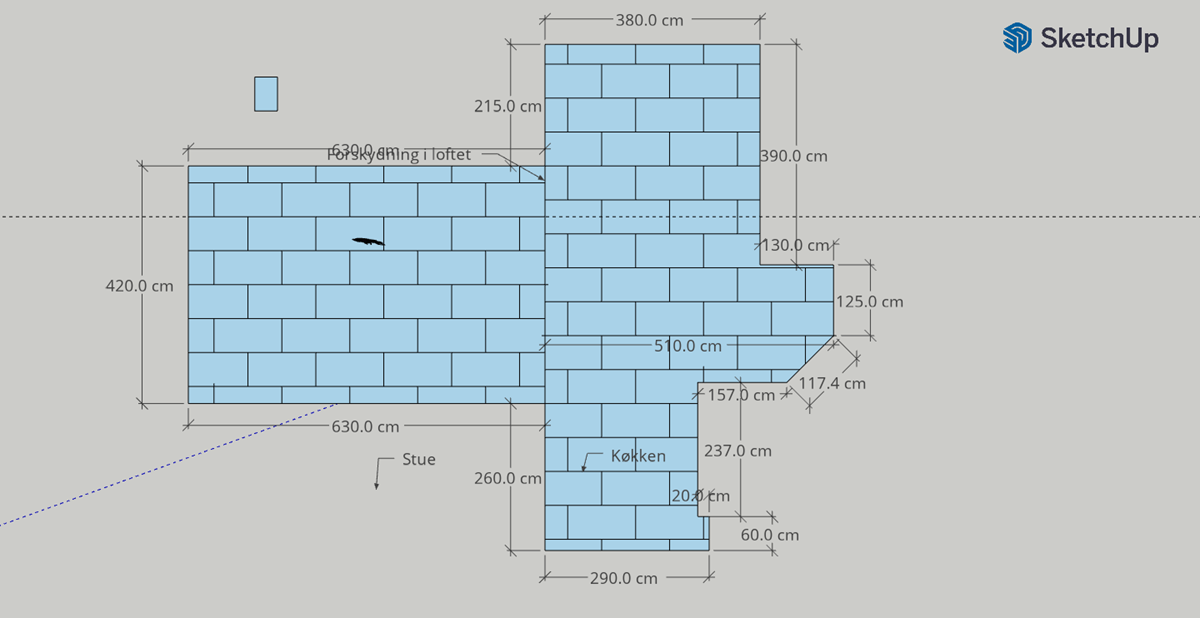

Hvad er det for en stiplet gennemgående vandret linje du har lagt på din tegning?
Hvad er højdeforskellen på dit loft i alrum og køkken målt ved ydervægge og ved kip?
 cirka 60cm forskydning...
Sikke et søndags projekt det her endte ud med.. men nu tror jeg løsningen er der og rummene er blevet eftermålt.
45cm forskydning - halvforbandt og start pladerne ved kip er 50cm bredde... syntes selv det er det bedste kompromis jeg kan komme op med.
Hvad tænker i? Min bekymring ligger i jeg helst vil have kompromisset lå ved den lille strimmel ved 125cm sektionen og så fulde plader ved kip. I og med vi kigger gennem hele huset er jeg bange for det ville genere øjet med 50cm pladerne...

Jeg har lige prøvet med 1/3 forbandt men så kommer der nogen ender i køkken/alrum på mindre end 15 cm på længderetning. Så jeg tror det er optimalt som du nu har tegnet.
Og til sidst en lille husker. Din elinstallation skal føres ned så det kan nå igennem troldtek. Er ledninger lange nok så kan forlængere bruges men ellers må dåserne flyttes lidt nedad. Det er også til at gøre når det gamle loft er pillet ned.
Jeg takker og bukker - hvis jeg nu ændrer mening er en strimmel på 5-7cm total no-go når det er så lille et stykke?
