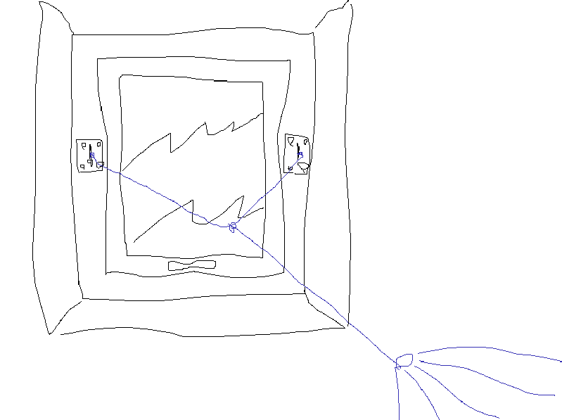

Min tanke var om man kunne skrue øksner i hver karm og så fæstne den ene ende af hængekøjen heri (jeg har sådan nogle små øksen-agtige firkantede stålplader, som fæstnes med en skrue i hvert hjørne, og så er der lissom en lille bue svejset i midten, som man kan sætte noget fast i — tror måske de er ment til hængelåse, men et reb kan snildt bindes fast). Noget à la det her:
Trækket er med vilje tegnet lidt skævt, da hængekøjen vil hænge fra vinduet i en diagonal retning over mod den modstående mur, da vinduet er forskudt i stuen. Så trækket vil nok være kraftigst på den ene af de to øksen-plade-dimser. Gætter jeg på, men fysik og jeg er ikke perlevenner :D
Burde det kunne holde? Det ligner jo til forveksling et forsøg på at flå vinduet ud af muren, men man ved jo aldrig. Hvis jeg satte en vindueskarm i en mur, ville jeg bore det fast så godt jeg kunne, men igen ved jeg ikke hvad der er den kurante måde at gøre den slags på inden for faget. Det er jo ikke sikkert, de forestiller sig så fjollede anvendelsesmuligheder som jeg pønser på :)

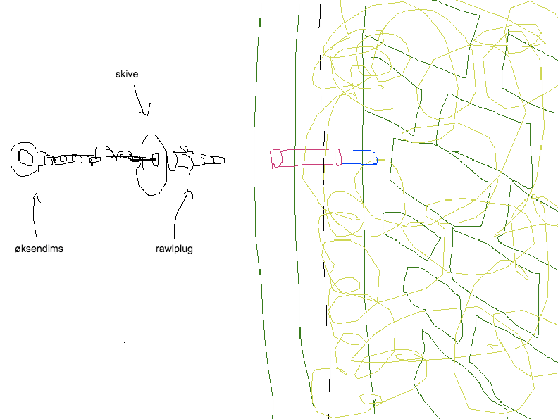

Min plan var egentlig ikke at nå ind til bagmuren, for jeg kunne ikke lige se, hvordan jeg skulle får rawlplugs derind uden at fjerne forskallingen... Og så er der jo isoleringen henover. Og i og med at jeg kun har afkodet, hvor reglarne løber ved at finde skruehovederne på ydersiden af gispladerne, så ved jeg jo heller ikke helt præcis hvor de løber, så hvis jeg begyndte at bore i dem, er der risiko for at jeg rammer helt i kanten af en, eller på anden måde rammer skævt med boret... Men jeg kan da egentlig godt se, at det burde være muligt at bore først med et træbor igennem en reg... en trædims, og så fortsætte med et murbor, når jeg rammer bagmuren, og så presse en rawlplug hele vejen igennem, for på den måde at sikre ophænget. Egentlig ville det være ret perfekt.
Men det kræver vel, at reglarne går hele vejen fra mur til gipsplade. Det ville jeg gætte på, at de gør. Ikke mindst fordi der, så vidt jeg kan vurdere, er tale om ca 10 centimeter rockwool inde bag.
Hvad angår dampspærren, så tænker jeg ikke, at det vil betyder det store at bore et hul på den måde? Ingen dampspærre er vel helt tæt eller intakt, specielt ikke på sit tredivte år, der er mange stikdåser o.lign., som går igennem den, og de forrige ejere har ikke været bange for at bore og skrue sig igennem den :) Og her vil perforeringen ligge side om side med de perforeringer, der er lavet af gipsskruerne i sin tid, presset fint tæt mellem træ og gipsplade.
Jeg hælder sgu egentlig lidt til at prøve denne løsning, altså at bore hele vejen igennem træet med et træbor, og så fortsætte med et murbor og en rawlplug og så et langt skrueøksne, eller hvad sådan et vil hedde, til sidst. Lyder det ikke som en god løsning?

Sådan her? Krusedullerne er isoleringen. Stolpen er gipspladerne skruet på. Der er sikkert også nogle lægter, men det er jo ligegyldigt for mig i denne sammenhæng. Lyserødt hul boret med træbor, og lyseblåt hul med murbor.
