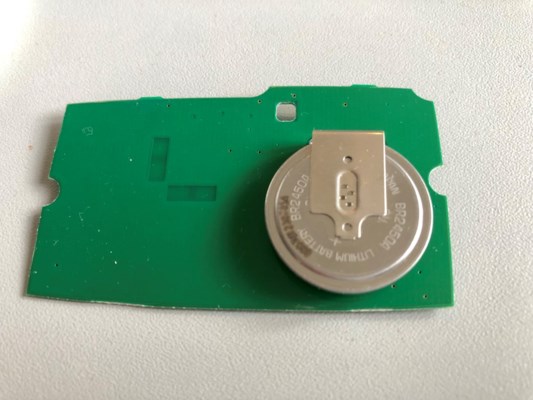

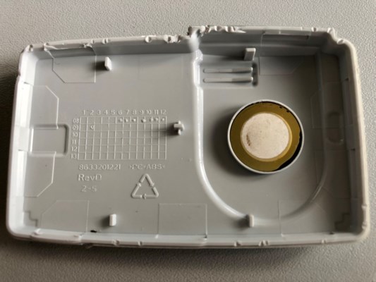

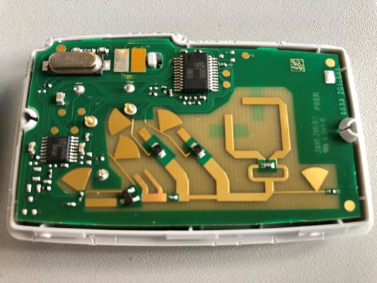

Mozarella Trådstarter 31 3000 21-05-2021 10:23 Som megen anden elektronik er den klipset sammen, så med lidt tålmodighed kan man skille den ad.Her er bipperen invendigt på forsiden:og bagsiden med kredsløbskort med antenne:På bagsiden af kortet sidder batteriet:Det er et BR2450A på 3V 550mAh med en anbefalet maks. belasting på 30mA, der er loddet i, så det er nemt at udskifte, hvis man er vant til elektronik.Problemet er så, at batteriet koster 80-100 kr. (plus forsendelse, hvis man ikke kan købe det med noget andet), og så er man jo derhenne, hvor det ikke kan svare sig.Alternativet kunne være at lodde batteriet ud og erstatte det med en 78L03 3V spændingsforsyning i TO-92 hus og så trække en ledning ud til bilens 12V. Sådan en koster en femmer og kan levere 100mA, hvilket er rigeligt.Men men, jeg skal et par gange over broen den næste måned, så jeg samler den igen og ser, hvordan det går - og går det ikke, får jeg den ombyttet, inden jeg skal til Norge igen og besøge alle deres betalingsstrækninger.Jeg kiggede lige i arkivet, og BroBizzen er 12 år gammel, så 200 kr. er måske ikke helt urimeligt.
