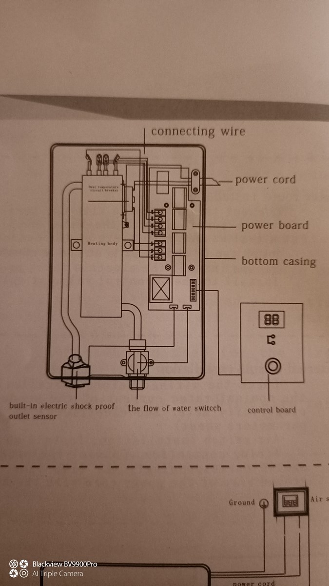

Jo det er som en gennemstrømning vandvarmer. Der er kun nul, fase og jord ud af enheden.  Diagrammet ser således ud.
Den meget lille tekst i firkanter fortæller at der er en indbygget temperatur sikring

Den vandvarmer må du ikke tilslutte i Danmark. Effekten skal for deles på flere faser. Effekten på 6,5kW tyder på at du skal have mindst en 16A gruppe.
