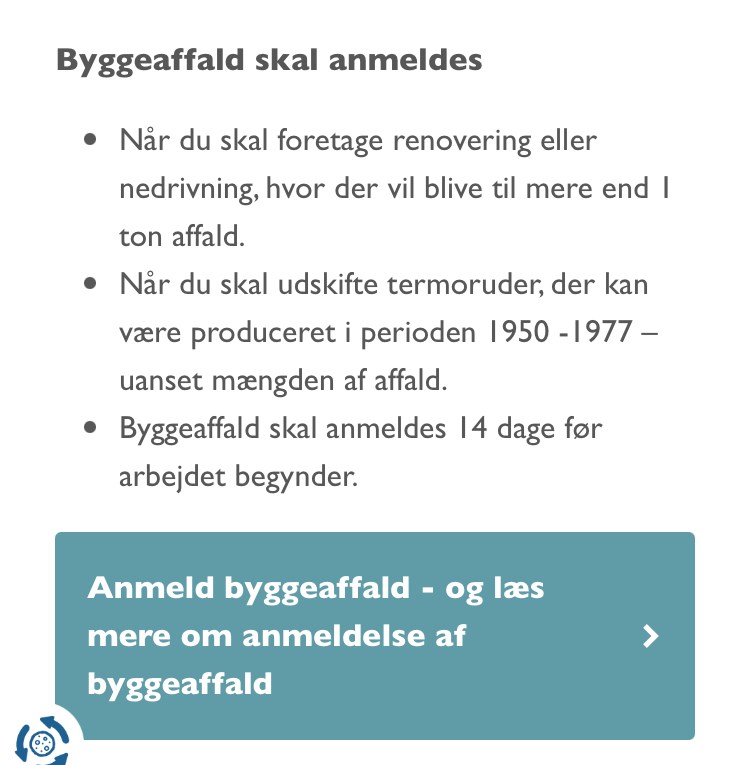

...135 tagplader giver over 1 ton.
Hvis du prøver - så lærer du noget
1. januar 2013 blev der indført et generelt krav om at anmelde bygge- og anlægsaffald fra nedrivninger og renoveringer til kommunen særligt med henblik på PCB.
Reglerne betyder, at du, med få undtagelser, skal anmelde dit byggeaffald til kommunen. Reglerne gælder uanset, om du skal rive en hel væg ned eller blot skifte en termorude. Kommunen skal have modtaget anmeldelsen senest 2 uger inden, du begynder at rive ned eller renovere.
Det betyder for dig at du skal oplyse affaldstypen (asbest), men bemærk at Vordingborg kommune pt. ikke tilbyder en selvbetjeningsløsning. Du skal kontakt kommunens tekniske forvaltning på anden vis for det videre forløb.

Tak for respons, her er kommunens svar.
- Man skal kun anmelde 14 dage før, hvis der ændres i konstruktion. Dvs man skal anmelde man går igang.
- Ændre man konstruktion, skal man ansøge om byggetilladelse.
- Tjek godt op på særlige byggereglementet, servitutter og lokalplaner (valg af tag) da flere huse i specifikke områder er i kategorier (der findes flere klarificeringer), hvor der er begrænsning på mængde/ størrelse/ krav om generel renovering.
Ellers skal det kun meldes til BBR at taget et skiftet.
