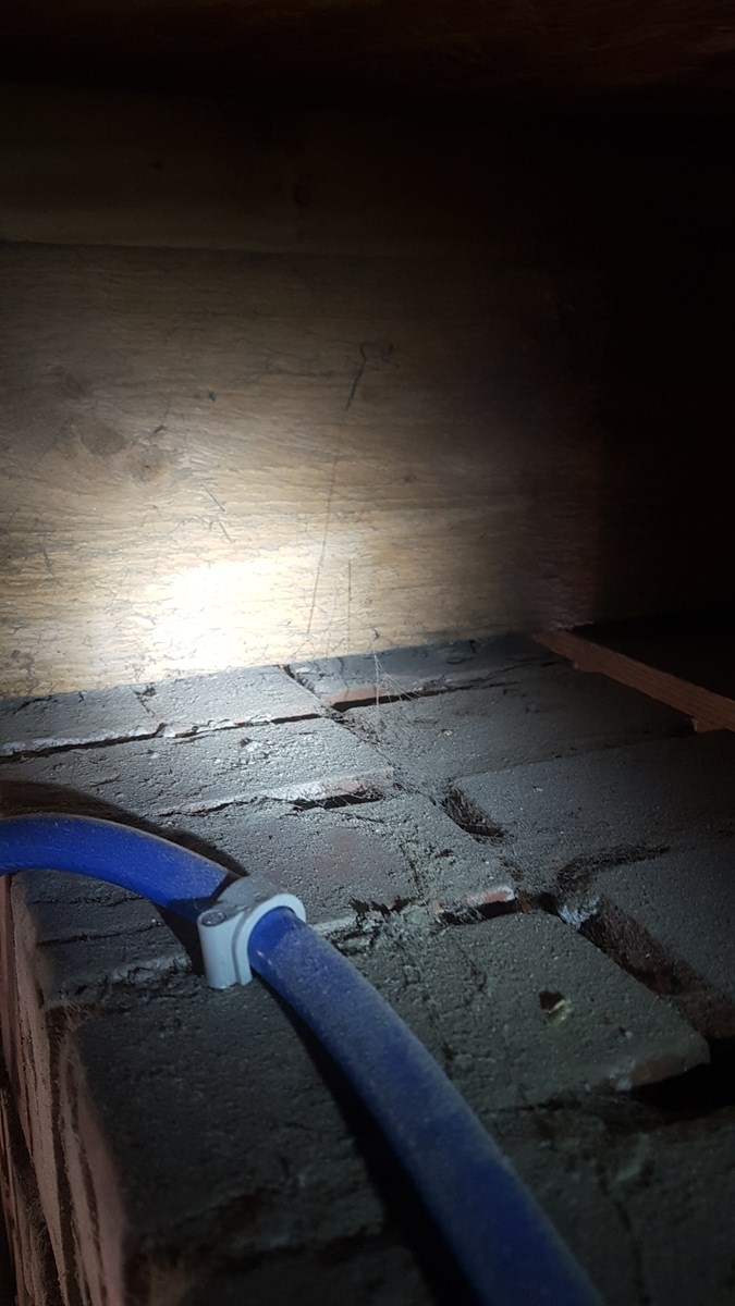

Garagen består af muret inder og ydervæg, uden luft i mellem. Der ligger spærtræ direkte på muren. Uden toprem. Osb på spær og så en gang tagpap. Det under mig spærtræet ligger direkte på muren uden rem til at fordele trykket. Er det normalt?

Du behøver ikke en murrem, for at fordele trykket. Konstruktionen har nu holdt i godt 50 år, så det behøver ikke ændringer. Ligger taget nu på et bræt eller er det udhæng man kan skimte øverst til højre. Det med et bræt er meget almindeligt.
Hvordan vil du hæve taget, så murrem kan komme ind ?
God tanke om ikke at ændre noget der har virket de sidste 50 år. Det er udhænget man kan skimte på billedet.

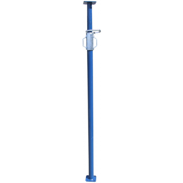

Ok plan Det vil sikkert kunne lade sig gøre. Men jeg ville nok leje nogen "soldater" lægge bjælke unde f.eks. 3 spær og så skrue det hele op på 1 gang.
De kan sikkert lejes / lånes hos en murer eller lignende.
