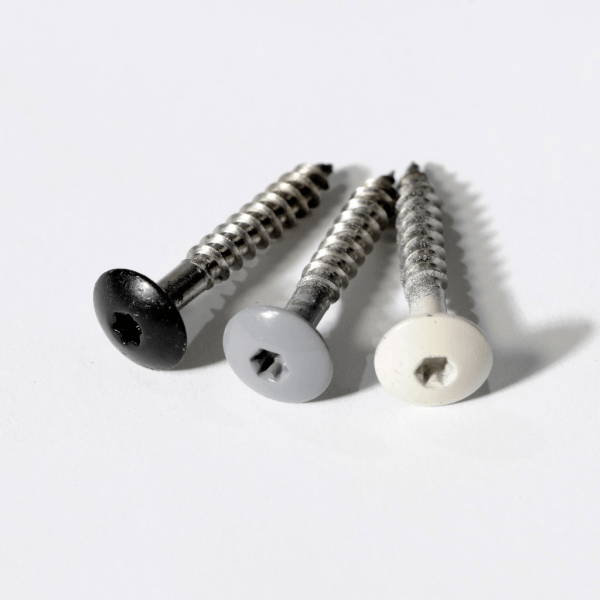

Specialskruer til fiber cement.
Jeg er glad for Rockpanel, det har de bl.a. hos Davidsen.
Det er let at arbejde med, da du kan skære i det med almindelig sav, og du kan skrue direkte i det, med de samme skruer som Frisk nævner.
(Måske kan de også save det for dig i byggemarkedet)
Som de andre skriver er der flere muligheder, med vedligeholdes frie materialer.
En god tømmerhandel kan rådgive dig om alt fra hvad du skal save det med til hvilke skruer du skal bruge. Normalt bruger man skruer med stort hoved, der er samme farve som "træet"
Det ser ekstra lækkert ud, hvis du slår en kridtsnor og måler, så alle skruer sidder på linje og med samme mellemrum.

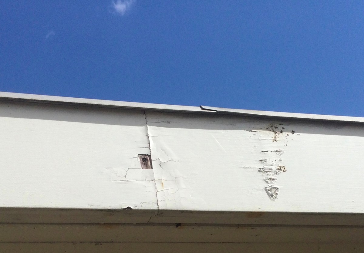

Jeg er ikke nået længere med mit sternbræddeprojekt. Det drejer sig om ca. 9 m længde og det kan vi ikke få eller transportere. Jeg tror at det der sidder på nu er vandfast Douglas krydsfiner. Det er ikke råddent, men grimt og jeg gider ikke spartle osv. En brudt flade er måske også kønnere end den glatte flade? Det nuværende er fastgjort på hvert 2. Spær. et Forslag til en helt anden løsning, hvor man kan komme til tagrenden vil jeg også være glad for.

Og et billede af sternbrædtet.... øv
Når lysten driver værket
Det gamle er jo også samlet, så jeg ville klart bruge Hardi plank eller et andet fibercement materiale. De fastgøres med synlige skruer som beskrevet på hver bjælke ende. Der forbores både ved fastgørelse og ved rendejern.

Jeg synes også at det nuværende sternbrædt virker for kompakt. Måske burde jeg have brædder med fjer og not og malet, ikke spartlet?
Ja der kan man vælge imellem mange løsninger. Men hvis udgangs punkt er mindst vedligehold så er det ikke vejen at gå med brædder.
