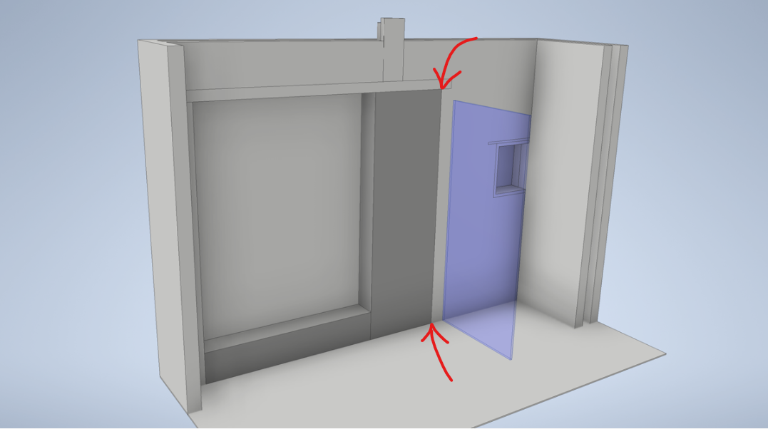

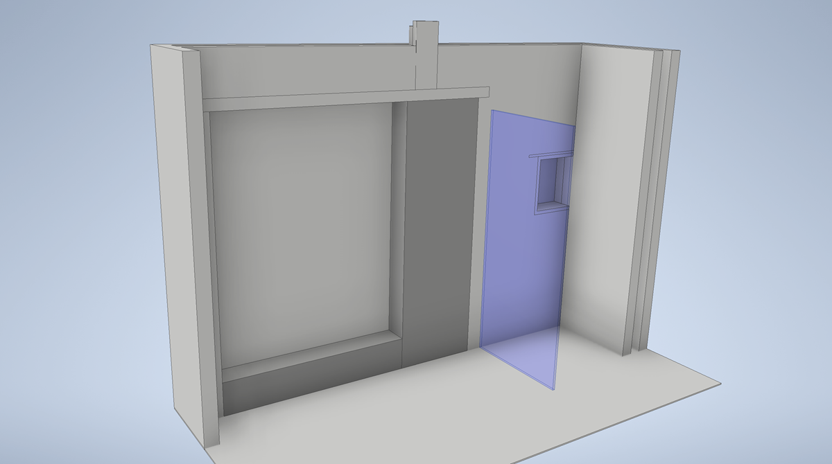

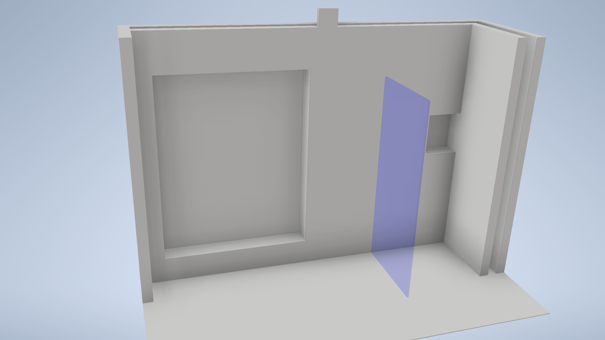

Grundet at badeværelset er bygget op af en gammel ydrevæg, har jeg brækket noget af den gamle bagmuren ned og lagt en overligger ind. På den måde kan vi rykke badeværelsesmøbel ind i et "hul" i væggen, samt lægge cisterne og faldstamme ind i vægge. Vedhæfter lige nogle 3D tegninger hvor det kan ses.
Nu kan jeg bare ikke regne ud hvordan det er nemmest at gøre væggene glatte. Ud over at de skal være glatte, skal der også laves i helt del opbygning med hjørner omkring hullerne i vægge. Dette har jeg dog tænkt mig at gøre i Fermacell plader.

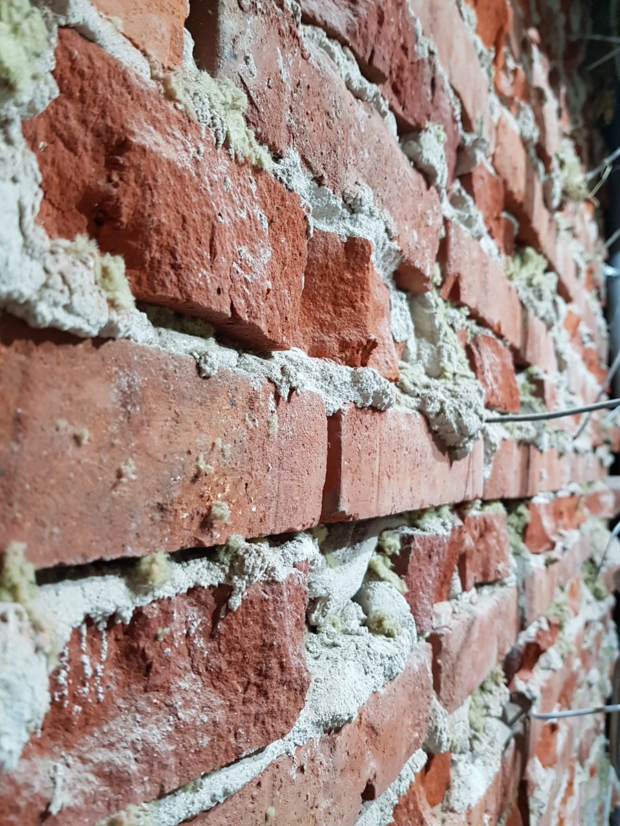

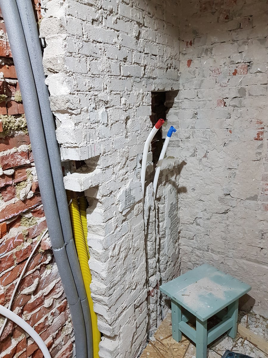

Muren hvor bademøblet skal sidde er rigtig slem ift. at væggen er meget ujævn. Det skal dog siges at jeg har planer om at slibe væggen nogen lunde glat inde jeg går i gang med at gøre noget ved det.
Spørgsmålet er, om jeg så også skal beklæde væggen i bruseren i Fermacell /vådrumsgips eller om jeg skal kaste mig i at pudse det op. Jeg har ikke prøvet at pudse en væg før, men er ikke bange for at prøve.
Jeg er også lidt nervøs for at det er svært at få pladerne til at sidde ordentligt og lige på sådan en ujævn væg.
Hvad ville jeres fremgangsmåde være til sådan en opgave? Hvad ville være nemmest for sådan en nybegynder som mig?

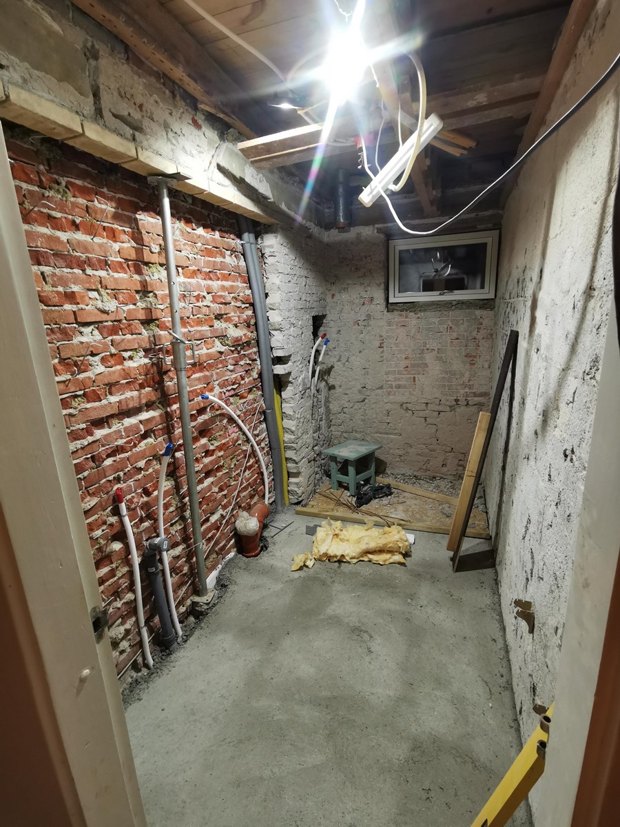

Som det ser ud nu:
Væggen i brusenichen, med hylde. Næsten renset fri for gammel puds:
Bagsiden af den gamle ydrevæg som skal blive glat:
Tegning af det nuværende hul

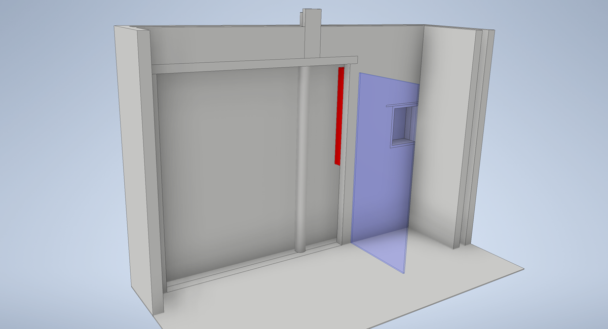

Grå viser hvad der skal bygges op:
Viser at det hel skal være en flade til sidst:
Skulle gerne se således ud til sidst:

Først hugger du de sidste mørtel knorter væk på den gamle ydervæg der hvor der skal pudses op til badeværelses møbler.
Fremgangs måden er: udkast, lave leder, trække puds på, rette af efter ledere, og pudse det glat med pudsebræt. Så er der klar til vådrumsmembran, spartling og maling. Der hvor der skal være fliser behøver man ikke spartling og maling.
Udkast: Det er en måde at få en god vedhæftning på. Man blander en meget tynd vælling, og bruger en spandske til at kaste det på væggen. Se på youtube  Då må endelig ikke bruge pudsebræt ret meget det er netop den ujævne overflade der skal danne binding til pudslaget.
Når du har blandet pudslaget ( bakkemørtel og cement 10 : 1)  Så trækker du et lag på i en ca. 10 cm bred stribe op ad væggen. Det kan være 10 cm fra den ene side. så laves en ny stribe højst 2 m. henne og igen   10 cm fra næste hjørne. Med en 2 m lodstok trækker du lidt mørtel af pudsestriben medens du nøje holder boblen i lodstok i midten. Nu har du begyndelsen på retningen. Der kontrolleres med en snor at de 3 ledere ligger på linje både øverst og nederst. Det gør de sikkert ikke så der må trækkes lidt af en eller fyldes lidt på en anden. Så fyldes alle hulninger op i lederen og den trækkes igen af til den dybde som du lige har gjort.
Nu har du 3 striber der kommer til at bestemme overfladens placering.
Imellem lederne trækker du nu pudslag på. lodstok bruges nu vandret med en frem/tilbagegående bevægelse  til at rette pudslaget af med. Der skal ikke kigges på boble men kun på at du følger lederne, som nu er blevet lidt mere robuste.
Der vil i første omgang mangle pudslag mange steder, det fyldes op og du trækker igen af.
Når hele væggen er plan men med små huller så skal der køres over den med pudsebræt i cirkelbevægelser. Men du skal lige mærke efter med en finger om det er ved at stivne lidt. Er det for blødt så ødelægger du retningen igen.
Du kan nemt finde videoer på youtube men jeg har ikke lige fundet en med ledere.
I hullet i brusekabine sættes et bræt i hver side og et par stumper imellem til at presse dem fast. De skal justeres så de også passer med ledere.
