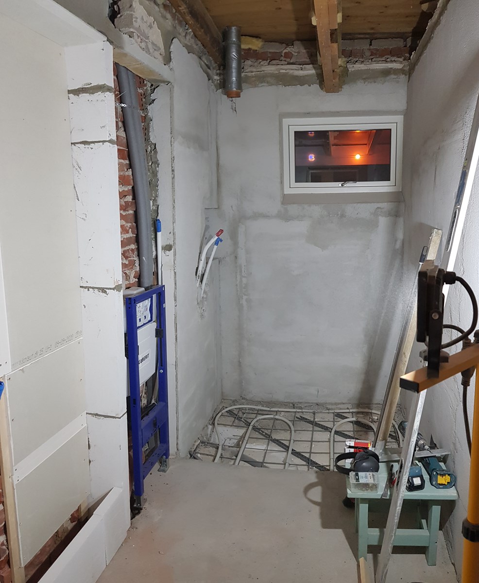

Som det ser ud nu:

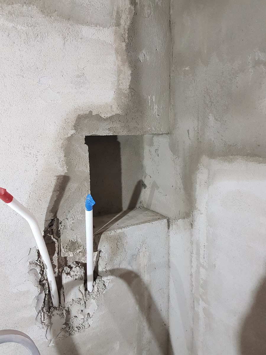

Væggen i brusenichen, med hylde. Næsten renset fri for gammel puds:
Bagsiden af den gamle ydrevæg som skal blive glat:

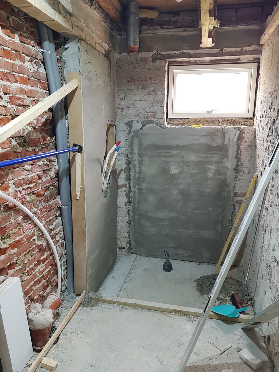

 Lige bestemt hvor du har dine røde streger, fastgør du et lige bræt inden du pudser op inde i bruserummet. Den bruger du som leder i venstre side. Så er du sikret en helt lige hjørne. Brættet kan tages af 3 - 4 timer efter pudsning eller dagen efter. Bank lidt på den så den løsner sig.
Mur enden skal forinden mures pænt op, hvor jeg kan se de 2 gule og 2 grå rør. Der skal være "noget godt" at sætte stålreglar fast på. Denne skal naturligvis sidde 13 mm inde fra murkant (12,5 mm fibergips). Jeg har haft god held med at montere LIP kantbind på sådan et sted hvor  materialer mødes. Der skal så spartles over hele fladen hvor der skal males
Disse reglar fastgøres også i top og bund samt ved toilet cisterne.
2.
Du kan nok påføre fra 0,5 - 2 cm i samme arbejdsgang. Men hvis du lægger et par cm på et par timer før så kan du godt komme højere op i anden omgang. Men bliver det mere så smadrer du nogle mursten og presser dem ind i første lag. Det forstærker det. Og i en bruseniche skal det stå 100 % lige og lodret for ellers sladrer flise mønstret bagefter.
3.
Pudslag sætter sig ikke pludselig, og det kommer an på sugeevnen fra muren under. Så når du kører med pudsebræt så kræver det noget mere "overarme" hvis du er kommet for sent. Ellers stænker du lidt vand på så er der en ny chance igen. Du kan blive ved med at lægge lidt på, men det er kun meningen hvis der er huller. Din retning har du fastlagt med lederne.
4.
Udkast kan gøres dagen før, og så stænker man igen rigelig vand på før man pudser op. Der er en anden metode med at smøre fliselim på, så skal man pudse samme dag. Altså arbejde "vådt i vådt"

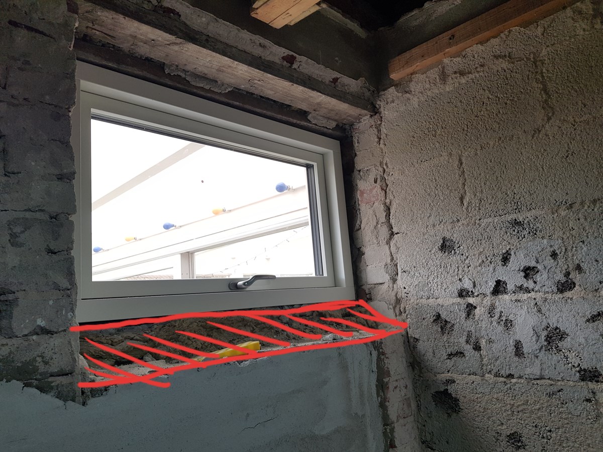

Jeg er nu blevet i tvivl om hvordan jeg skal bygge både lysning og hullet i brusenichen op. Begge overflader skal beklædes med fliser og begge er i den vådeste våderumszone.
Jeg havde egentlig købt noget fibergips, men er i tvivl om jeg overhovedet må bruge det der?
Der kommer selvfølgelig hældning i den indbygget hylde og en ret stor hældning vindueskarmen.

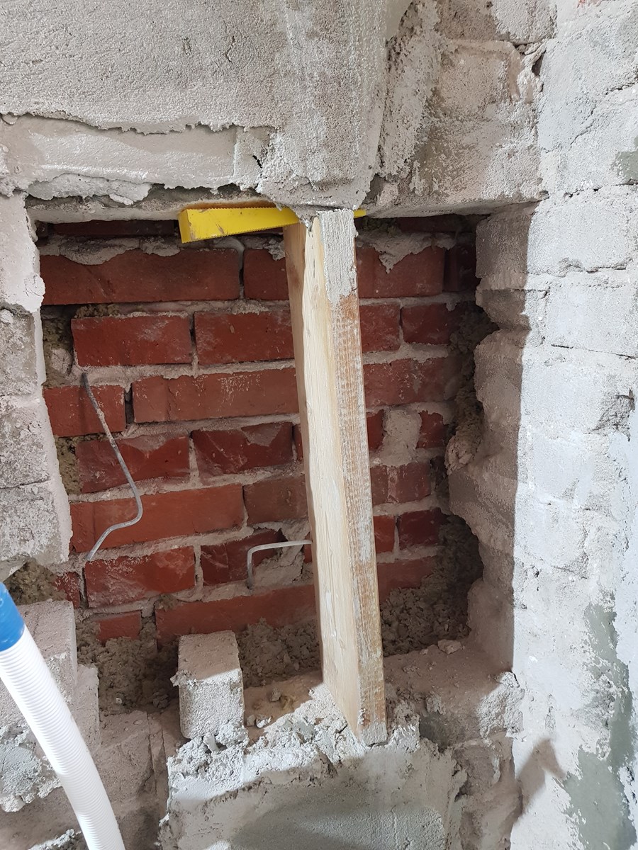

I hullet i brusekabine sættes et bræt i hver side og et par stumper imellem til at presse dem fast. De skal justeres så de også passer med ledere."
Det burde du have gjort i første omgang så du kan pudse hele væggen i 1 hug. Men så kan du gøre det nu.
Altså bræt i på alle sider af hullet så væggen pudses lige. Brætter i sider kan holde bræt på plads øverst og nederst. Nogle timer / dagen efter bankes stivere ned og brætter løsner sig.
Når det er taget af er der nogenlunde skarpe kanter så lysning kan pudses op i siderne med disse kanter som leder. nederst med lidt fald udad. Også ved vindue.
Så skal bagvæggen også pudses i hullet. Det er så lille at du nok skal lave små ledere ved at trække  en liste rundt langs kanten. Denne liste er med en skrue/søm som kan glide ude på væggen. På den måde opnår du samme dybde hele vejen rundt. Det medvirker til at fliser skal være ens i siderne.
Men der skal nok mures nogle stumper ind hvor der mangler og murbindere skal skæres væk.
På samme måde i vindue.

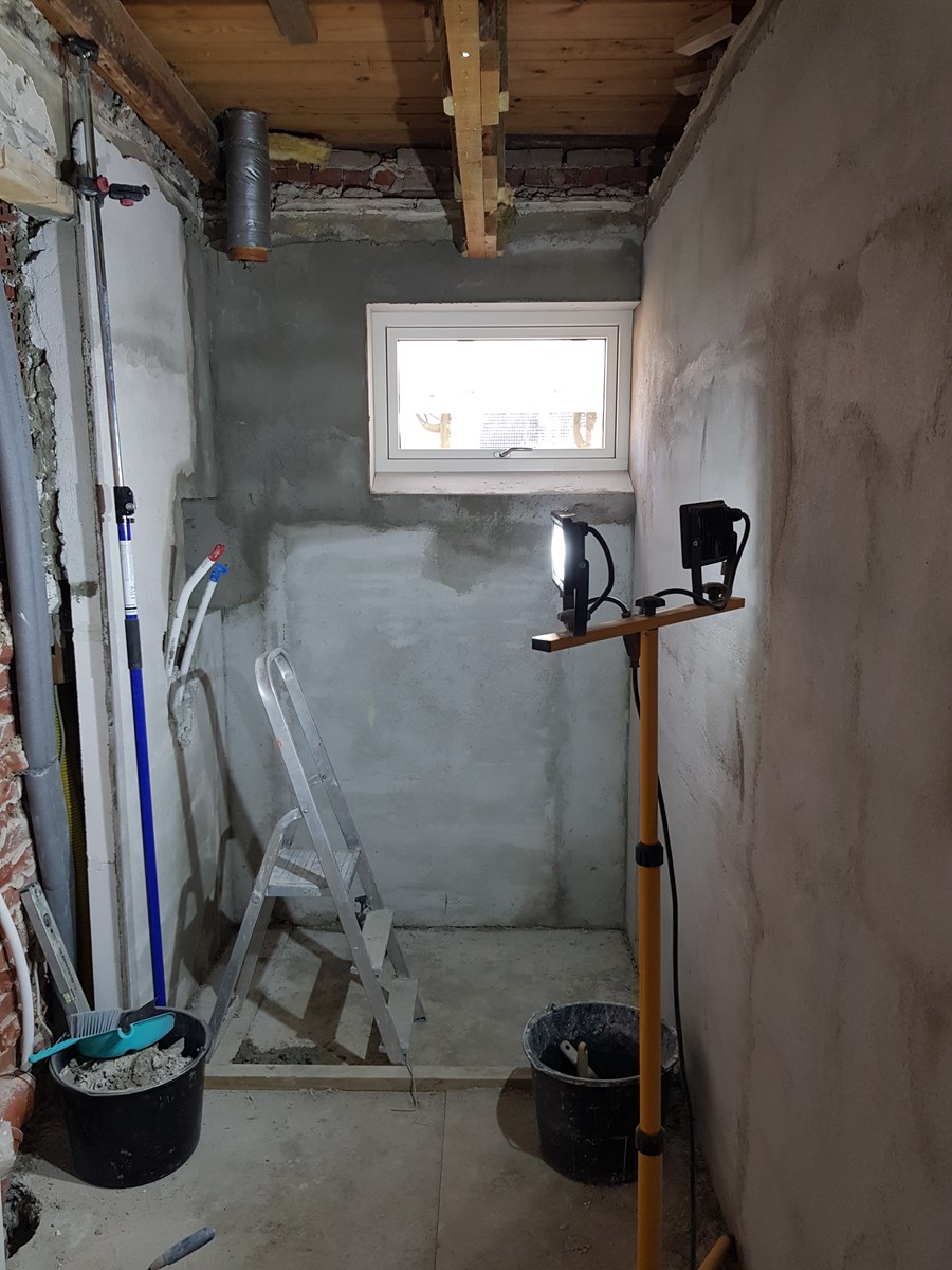

Hej Igen
Elmand, jeg har været meget taknemlig for dine råd og vejledning og har fuldt dem meget nøje. Jeg har haft et bræt i hullet for at have lederen da jeg pudsede op forbi, både i vindueshullet og hylden. Dog havde jeg misforstået det med bræt hele vejen rundt kan jeg da se. Det har jeg så gjort efterfølgende og taget i betragtning at det er mit første pudsearbejde er jeg meget tilfreds. Det er klart, at den sidste væg jeg pudsede er pænere end den første
Men væggene er helt i lod og lige, men der stadig små ujævnheder på maks 2mm rundt omkring. Især de steder hvor jeg har pudset sammen med puds som var størknet.

  • Der skal jo kun fliser op i bruse nichen. Kan jeg sætte fliser op direkte på puds med vådrumsmembran selvom der er små ujævnheder? Eller skal der spartles inden vådrumsmembranen?
  • Jeg regner med at skulle fuldspartle væggen der hvor den skal være helt glat. Hvilken spartel skal jeg bruge her? En grov letspartel eller sandspartel, kan se at det ikke er helt det samme? Alle samlinger og hjørner armerer jeg sammen med spartling. Skal jeg give forankringsgrunder inden jeg spartler?
  • Ville det være nemmere at sætte filt/væv op for at fa en stærkere glat væg?
Håber i lige ville hjælpe mig en sidste gang!
 2mm ujævnheder er ikke meget men om det er et problem afhænger af flisestørrelse og mønster. I nogle tilfælde land et blive svært at lave fliserne helt pænt og lige pga ujævnheder.
Brug vådrumsspartel for en sikkerheds skyld
Der skal ikke grundes inden spartel men før maling
Filt kan bruges på resten af væggen for at få en ensartet overflade. Det har ikke nogen effekt på styrken af væggen.
Ask
Jeg så godt på de første billeder at du ikke lavede hele muren på 1 gang Det var fejlen. Men du har lært noget og det er i sig selv en god ting.
