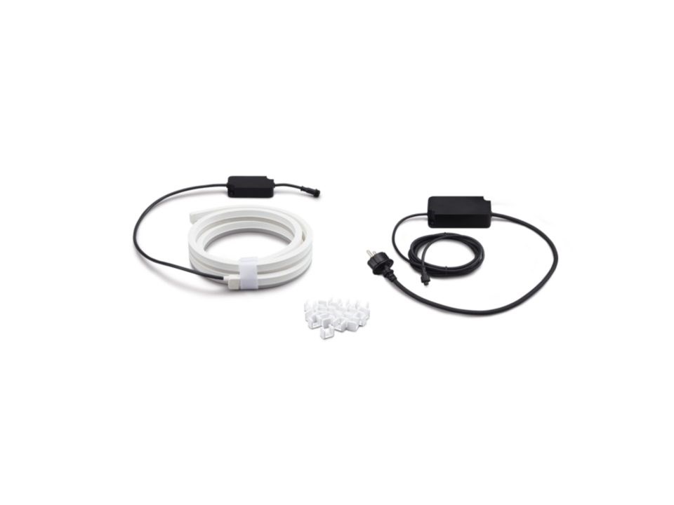

bare så vi alle er enige og vi snakker om det samme, så er det denne her led strip fra philips huejeg snakker om.
IP67 og mener det er 24 volt
