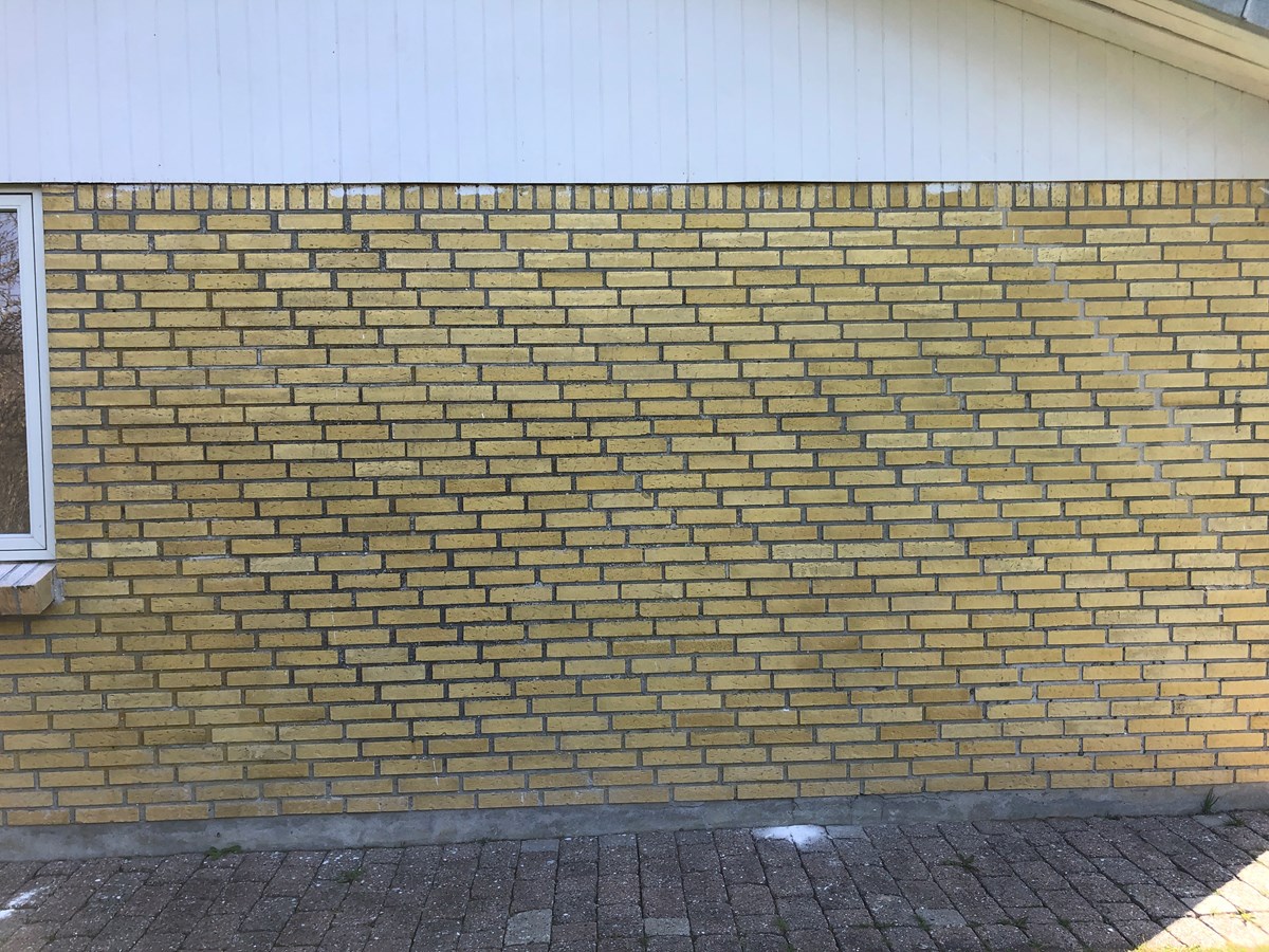

Ah yes, jeg får lige taget lidt billeder, og uploader lidt senere 😉

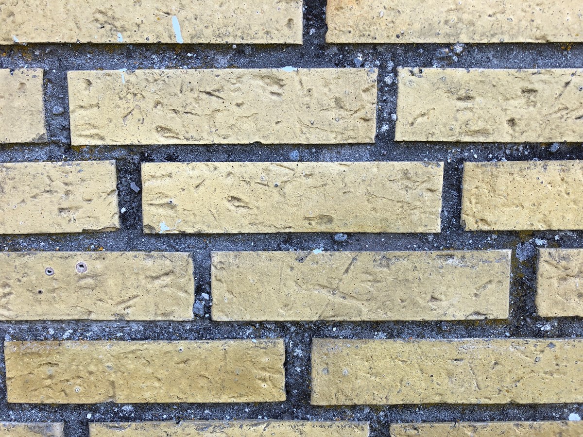

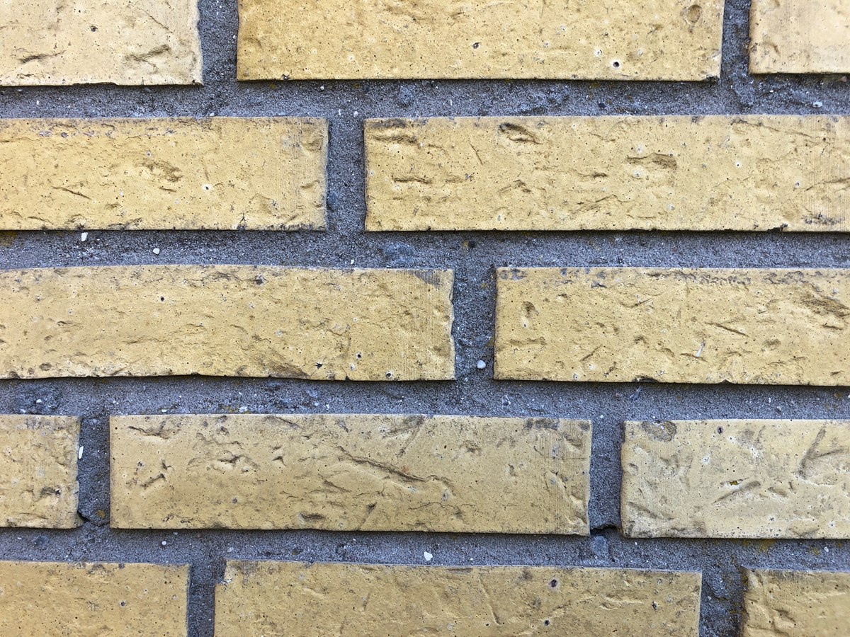

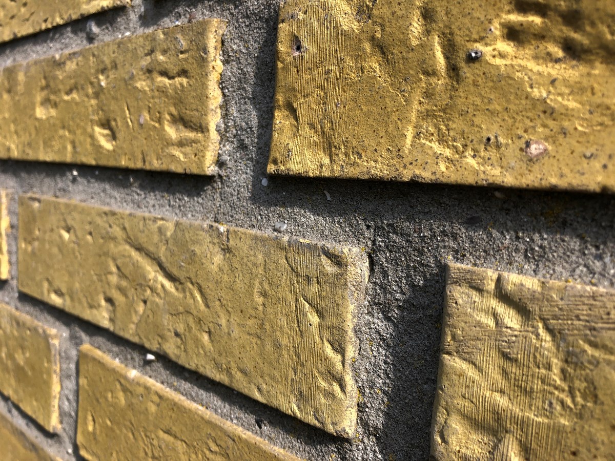

Okay, så er der et par billeder. Nogen der har et bud på fugen? Har i øvrigt ikke kunne finde noget omkring det på byggetegningerne
