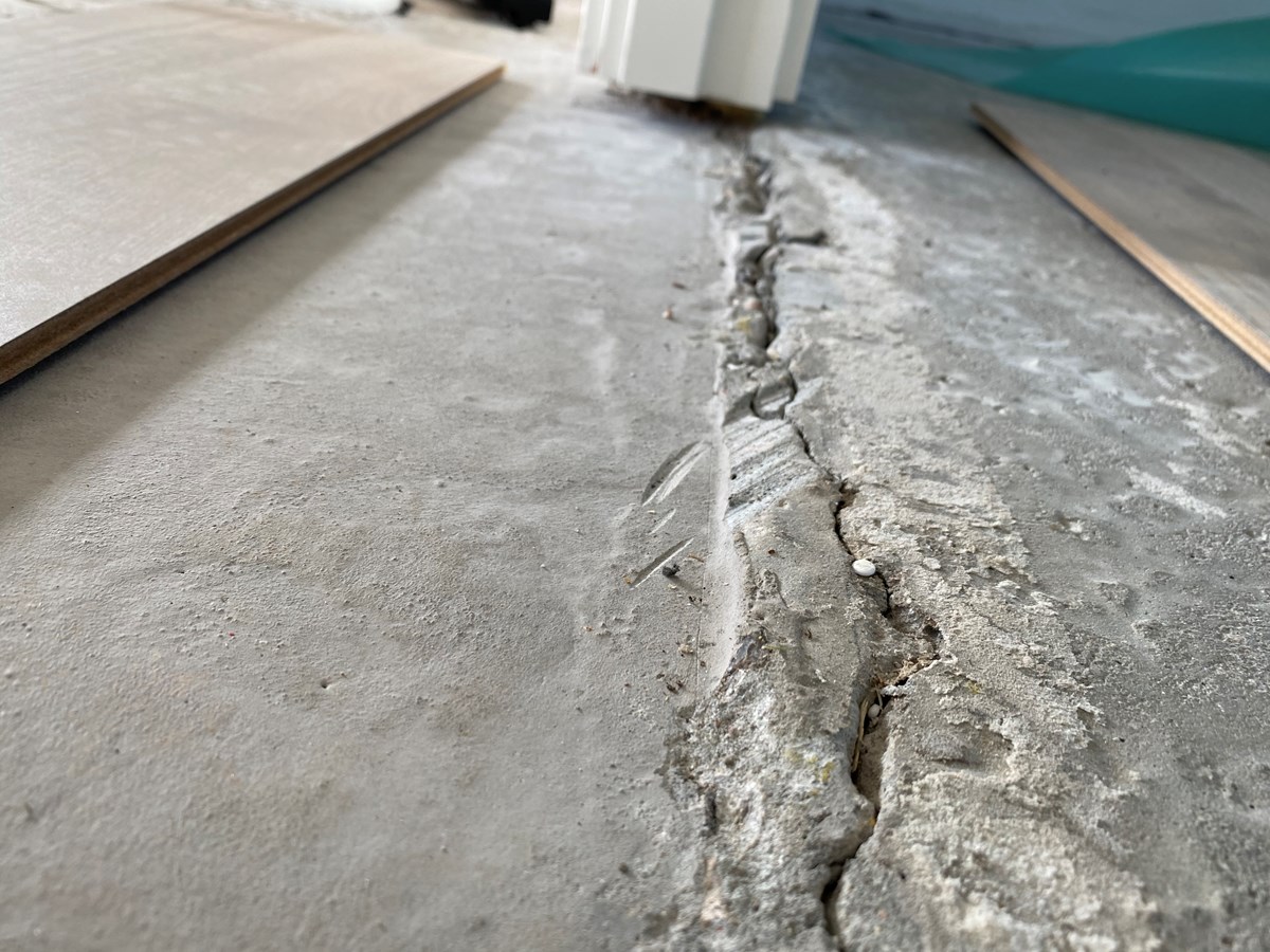

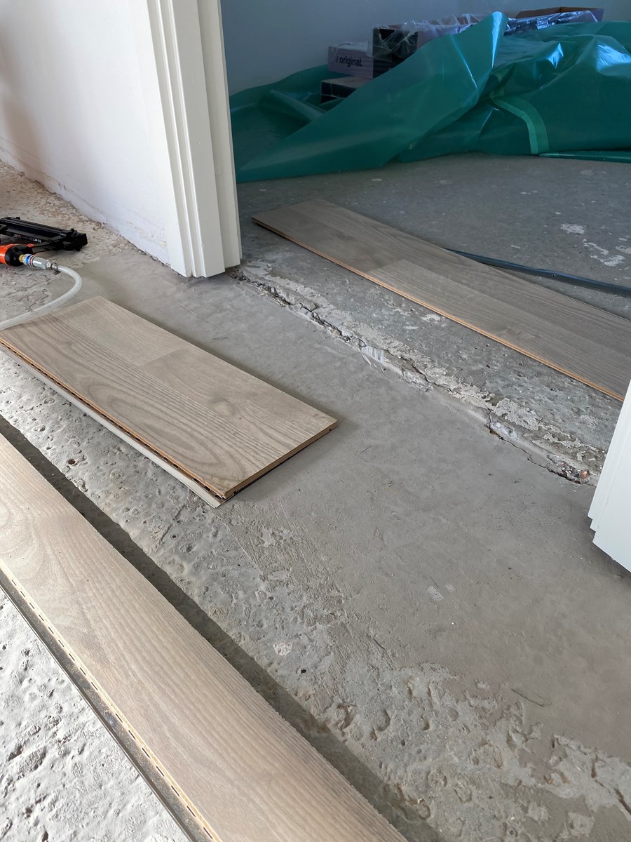

Beton forhøjning fra gulv til gulv? Madsu 16 8900 15-04-2021 18:07 Hej. Vi rendt på et nyt problem under gulvlægning. 😅Vi er har en forhøjning i gulvet fra værelset til stuen,Begge gulve er vatter, Hvsd gør vi? Er vi nødt til at slibe det hele?hilsen Mads 😃 12 svar 1 2 › » Følg tråden Annonce Annonce Annonce

Madsu Trådstarter 16 8900 15-04-2021 20:08 Ja, det et 8 Milimeter forskel. Der er intet til et andet rum, der føre ind til stuen, og ville være træt af 2 forskellige lister 😃
ev elmand 27051 7480 15-04-2021 20:12 Du er nødt til at slibe ned eller spartle op. Hvis du gør begge dele så er det inden for det som du ikke kan mærke bagefter. Har nogen samlet det, kan det skilles ad. Samles igen ? ?m.v.h. Erik

Madsu Trådstarter 16 8900 15-04-2021 21:37 ev elmand skrev den 15-04-2021 20:12:04Du er nødt til at slibe ned eller spartle op. Hvis du gør begge dele så er det inden for det som du ikke kan mærke bagefter. Tak for det. Ville du leje en beton sliber eller gøre det med vinkelsliber? 😃
ev elmand 27051 7480 15-04-2021 22:23 Sikkert vinkel sliber med diamant slibekop men det støver da h.... til. Så der skal en suge skærm på og en meget god støvsuger lejes sammen med. Har nogen samlet det, kan det skilles ad. Samles igen ? ?m.v.h. Erik
Madsu Trådstarter 16 8900 16-04-2021 09:45 Tak skal du have, må se, om jeg tør gi mig i kast med det 😃
ev elmand 27051 7480 16-04-2021 10:49 Slibe først og spartle bagefter. Du kan ikke slibe uden at der kommer nogen ujævnheder. Luk døre til andre rum, åben til et rum i vindsiden og evt. yderdør. Så er der luftskifte og der kommer mindre støv i de tilstødende rum. Har nogen samlet det, kan det skilles ad. Samles igen ? ?m.v.h. Erik
johnm 264 16-04-2021 11:12 Nu ved jeg ikke hvor stort rummet er men hvis du forventer at kunne slibe 8 mm.af i hele rummet, så vil jeg bare sige at det kommer du aldrig i mål med.
