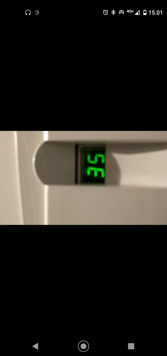

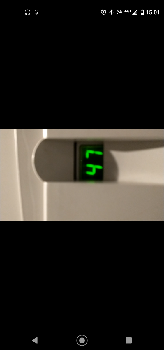

Mit Bosch gasfyr har et display mellem de to drejeknapper til varme og varmt vand. Hvad er det helt nøjagtigt det tal viser , for mit fyr svinger mellem 35 og 48. Synes ikke det gjorde det for noget tid tilbage ,når man kiggede på fyret i længere tid.
Havde en vvser ude og lave service på det, og han mente det var 5 år siden , at der sidst var lavet service på det. Så det tog tid at få det renset helt 😁
Jeg troede så , at det med at det springer 10 grader ca  ville holde op igen , men det gør det stadigvæk. Bruger vi varmt vand stiger tallet til 88 ca, og det har det altid gjort, i det år vi har boet i huset . Er der nogen der kan hjælpe mig ? På forhånd tak.

Tallet viser kedeltemperaturen, dvs. hvor varmt der er inde i fyret nu. Det tal vil svinge meget - især når fyret skifter over til at varme brugsvand i varmvandsbeholderen. Så kan den ryge op på 80-90 grader.
Når den varmer vandet til varmekredsene vil det være med en mere stabil temperatur, der dog stadig svinger som dét du oplever. Det er helt normalt.

Allan E . Mange tak for det fine svar . Jeg skal ikke kunne sige , om den ikke har svinget i perioder første gang jeg iagttog fyrets udfoldelser 😀 , men nu her  svinger den mellem 35 og 48 kontinuerligt. Den holder lige en pause omkring de 48 og så falder den til 35 stille og roligt og forfra.
Det vil med andre ord sige , at det er regulatoren til venstre "termostaten" , der bestemmer fremløbstemperaturen, og tallet i displayet skal jeg ikke fokusere på?

Ja, det er helt rigtigt. Drejekontakten til venstre bestemmer fremløbstemperaturen til radiatorerne og dén til højre bestemmer hvor varmt brugsvandet skal være.
Når du ser tallet falde til ca 35 og så stige til 48, vil du samtidig kunne se et lys i lampen med en flamme-tegning. Det betyder at fyret er i gang med at brænde naturgas og dermed varme kedlen op. Så vil tallet stige indtil fyret slukker igen. Mere moderne fyr kan styre hvor kraftigt der skal brændes og det kører derfor lidt mere stabilt, mens dit fyr er mere "tænd" eller "sluk".

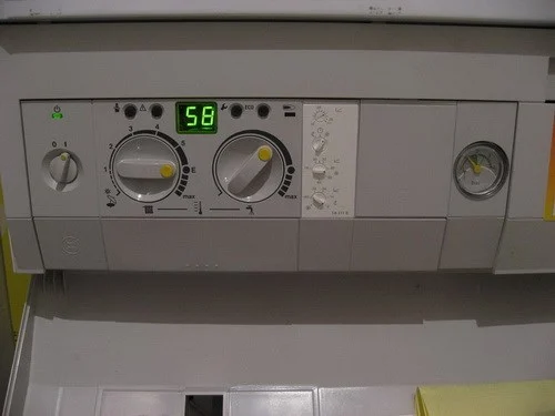

Bemærk, at hvis du har udestyring på fyret, så er venstre drejeknap ikke så relevant, da den bliver overstyret af den mere avancerede styring. Her er et billede af mit gamle fyr. Den hvide sektion med små drejeknapper til højre er udestyringen. Så hvis du har sådan en, så behøver du ikke at tænke på venstre drejeknap.
