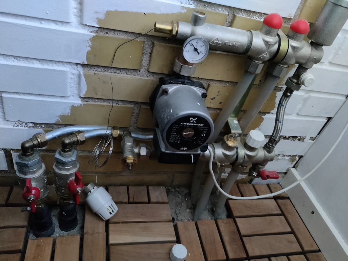

Hejsa , har også brug for lidt kyndig vejledning med vores gulvvarme :)
Halvdelen af husets gulvvarme er koblet op på denne shunt , ( resten af huset har en shunt ude ved indedelen til luft/vand) og virker fint
Ingen af strengene virker her
- Pumpen kørere fint
- kan mærke at der er flow i rørene ( de er dog ikke varme)
- Jeg har luftet ud på den røde til højre
- Har prøvet at fjerne en telestat på den ene kreds uden held ( også masseret stiften)
Kan det have noget med vores varme pumpe at gøre ? ( Der er jo varme på gulvet i den anden del af huset )

På det billede med de gule mursten som baggrund er det de 2 rør som kommer op fra gulvet til venstre for pumpe m.m. som er føderør

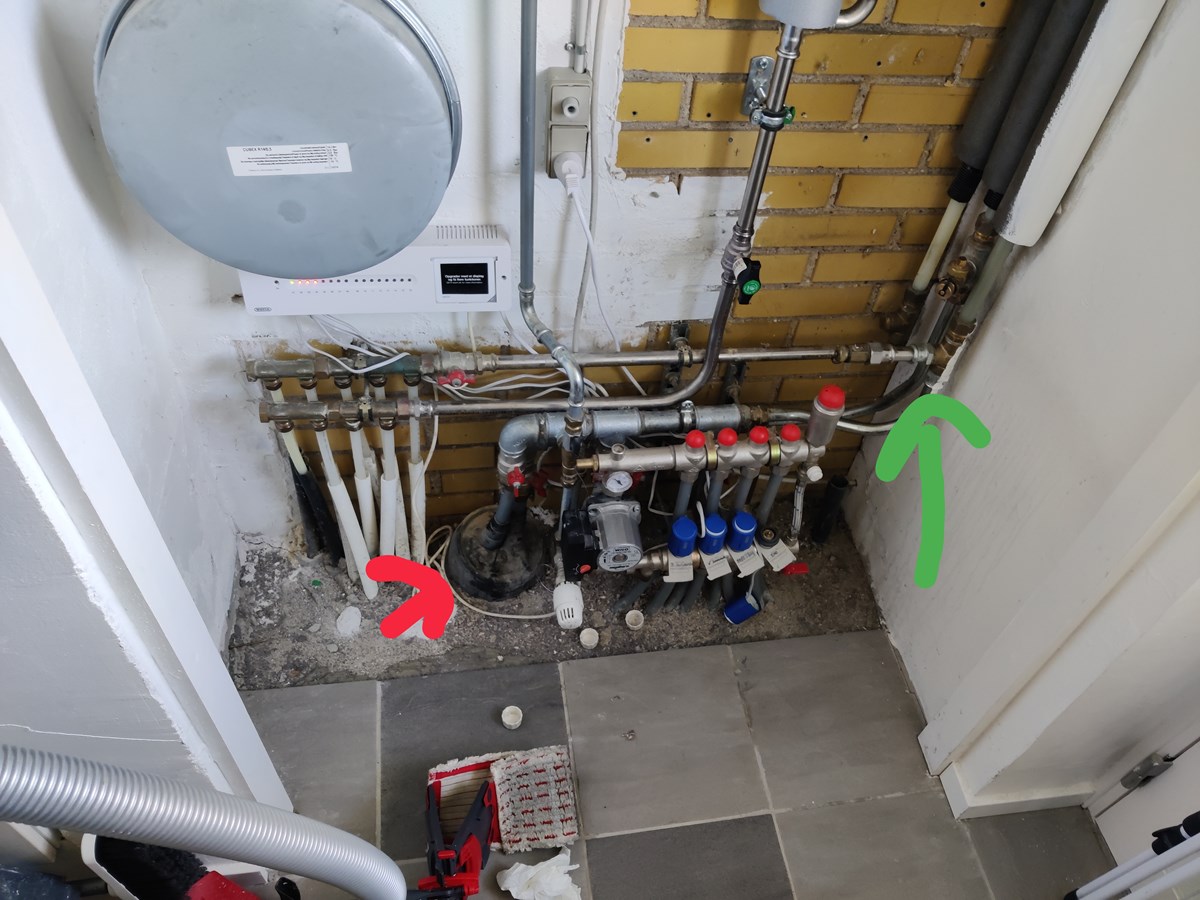

 De to rør jeg tror du mener , er de rør der går ud til vores udstue ( rød pil ) tror føderørne er dem helt ude til højre ? (Grøn pil ) det en rør er lunt
Jeg tror du har ret..
Det et svært at se, på fotos, men jeg gætter.. så retter du/I bare🙂
Rør ved grøn pil, føder begge shunte. Et sted bag pumpen, på foto, er der et t-stykke, som går hhv. Ned i gulvet, ved Rød pil, og ind til den hvide termostat, på shunt..
Korrekt?
Hvis du er nervøs for om du har vendt pumpen forkert, kan du kigge efter en pil på den, det kan der være angivet. (Jeg kender den ikke) men umiddelbart bør den vel sidde ligesom på den afbildede pumpe??
Som jeg hører dig, er der nu varme på den shunt du har fotos af her? Eller?
Har du forsøgt dig med at pille termostat af i udestuen også?

 Ja du har ret i det du skriver 🙂, pumpen ER vendt forkert i udstuen😅 , og det er en gammel pumpe fra vores brugsvand som er pillet af da vi fik L/V , og ikke en pumpe til gulvvarme, men kan det betyde noget ?  Både om den er vendt rigtig eller at det er en pumpe til brugsvand ? Dette er et billede fra udstuen ,jeg har både pillet termostaten og en telestat af
Jeg er ikke sikker.. Men der er muligvis en returventil, placeret før pumpen.. som så nu er efter.
Det betyder at din pumpe skubber vand ind i en blindgyde, og altså ikke rundt i kredsene..pumpen må vendes 🙂

 Jeg prøver at vende den :)
Ok nu kan jeg se sammenhængen. Det er lidt utraditionelt. Jeg havde en forventning om at begge systemer var fødet direkte fra varmepumpen.
Føderør fra varmepumpe går ind i fordeler 1 og direkte videre derfra til fordeler 2. Sådan et system har jeg også lavet men så har jeg ikke en pumpe ved fordeler 2. Jeg har blot en afstand imellem 1 og 2.
Så kan det alligevel godt være at den bagvendte pumpe har indflydelse på begge steder.
Vi må håbe at din ombytning giver resultat.

 Den har nu været vendt en time uden nogen effekt , ved dog ikke hvor lang tid det tar ?:)

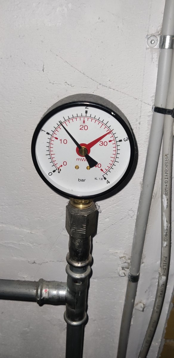

 Kan konstatere at her til morgen er der ikke sket noget på varme fronten trods en vendt pumpe 😅 , kiggede på manometeret , står den røde viser ikke noget højt ? Kan det tyde på luft i slangerne eller er det ok ? 😅
Den røde viser kan man selv flytte, det sker fra bagsiden. Den står bare og viser maks. tryk.  og kan ikke bruges til noget andet.
Men det kunne tyde på luft i systemet, som sidder fast et sted, og måske kan du "skylle" det ud.
Ude i udestuen ses en lille aftapnings hane nederst til højre. der monterer du en slange på og lader den gå til afløb eller ud på plænen. Så lukker du først den ene af tilløbs hanerne til venstre. Åbner for vand ud igennem slangen, samtidig med at der åbnes ved varmepumpe for at fylde vand på. Der skal helst være lidt knald på så eventuelt luft bobler skylles med.
Når der er skyllet lidt her åbnes den anden tilløbs slange i venstre side. og du fortsætte "skylning"
Luk ved slangen, åben begge tilløbshaner, og juster vandtryk til de ca. 1,5 bar  ( Det vil stige når vandet varmes op men det er ok)
Så håber jeg du igen får varme på. Du vil kunne mærke det med det samme på tilløbs slangerne.

 Skal vi fylde vand på ved indedelen, eller ude i vaskerummet? Vi kan nemlig begge steder. Og skal varmepumpen slukkes undervejs?
