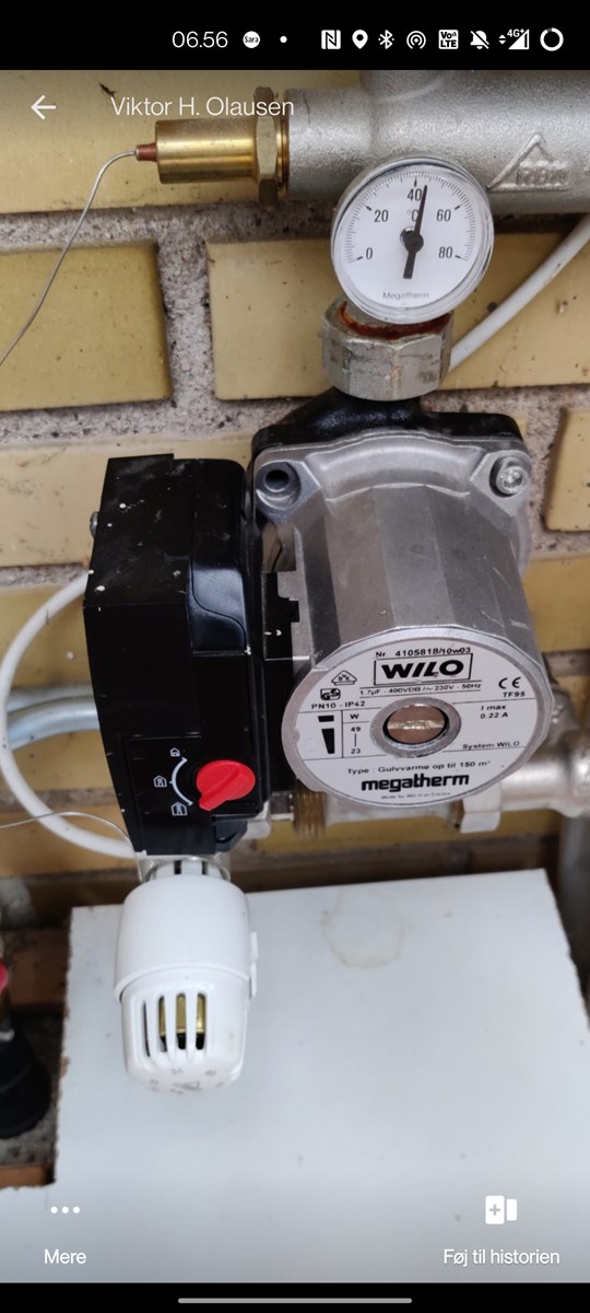

Denne her sidder der nu
Det er meget svært at sige, herfra🙂
Og som du kan se stod den på 30 grader før jeg skiftede , da jeg så skiftede hoppede den ned på 20 grader og blev der
Jeg er enig..
Men for at forstå..
Du har tre shunte? To drøner halvkoldt vand rundt?
Hvad føder udestuen?

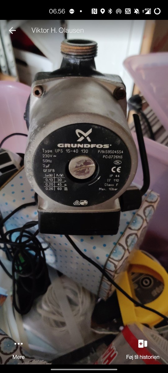

Hvorfor skiftede du pumpen, i udestuen?Den nye ser også brugt ud?
Har det haft en effekt at have termostaten af, på den første shunt?
Den balofix og varm/kold rør du nævner tidlig i tråden er brugsvand. Det ses at røret går hen til fordeler. Så det er helt korrekt at det har ikek noget med sagen at gøre
Jeg opfatter det som billedet med den gamle pumpe (med den højere temperatur) er et FØR billede. Altså da det virkede.
Dine 2 shunte / blande kredse kører hver med sin pumpe, så det hænger ikke sammen på den måde at den skiftede pumpe kan ødelægge det for den anden kreds.

Måske hjalp det at pille termosterne af shunten , de er steget ca 5 grader , må lige se om den kommer op på 30 senere :)

 Okay , det virkede bare besynderligt at da stod på 40 inden jeg skiftede pumpe , og efter faldt den til 20 i begge kredse , de står på præcis de samme grader og følges ad , har brugt en pumpe til brugsvand istedet for varme , og måske er den vendt forkert 🙃
Varmen kommer fra vores varme pumpe , og den shunt der sidder ude ved indedelen og føder gulvvarme til køkkenet og det ene toilet virker fint , og den står på 40 grader som de 2 andre shunten gjorde før , der er 1.5 bar på anlægget burde være fint :) alle cirkulations pumper kører udmiddelbart
hvilke af rørene er føde rør 😅
På det billede med de gule mursten som baggrund er det de 2 rør som kommer op fra gulvet til venstre for pumpe m.m. som er føderør
