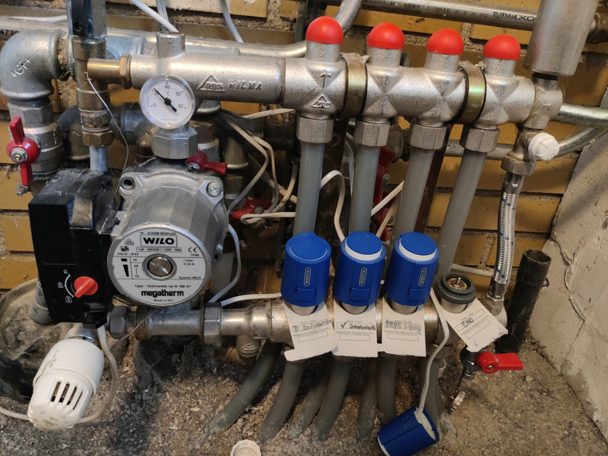

Hejsa , har også brug for lidt kyndig vejledning med vores gulvvarme :)

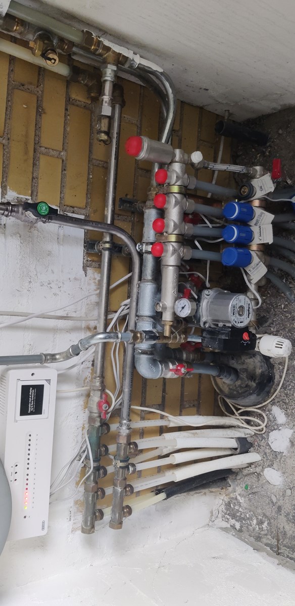

Halvdelen af husets gulvvarme er koblet op på denne shunt , ( resten af huset har en shunt ude ved indedelen til luft/vand) og virker fint
Ingen af strengene virker her
- Pumpen kørere fint
- kan mærke at der er flow i rørene ( de er dog ikke varme)
- Jeg har luftet ud på den røde til højre
- Har prøvet at fjerne en telestat på den ene kreds uden held ( også masseret stiften)
Kan det have noget med vores varme pumpe at gøre ? ( Der er jo varme på gulvet i den anden del af huset )

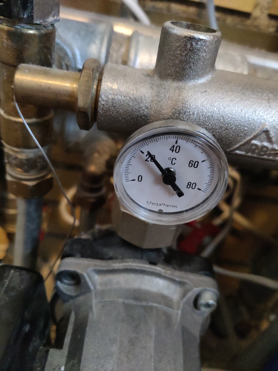

Kan du tage foto, hvor man kan se pumpeområdet skarpt?
Det ligner termometer over din pumpe?, hvad står det på?

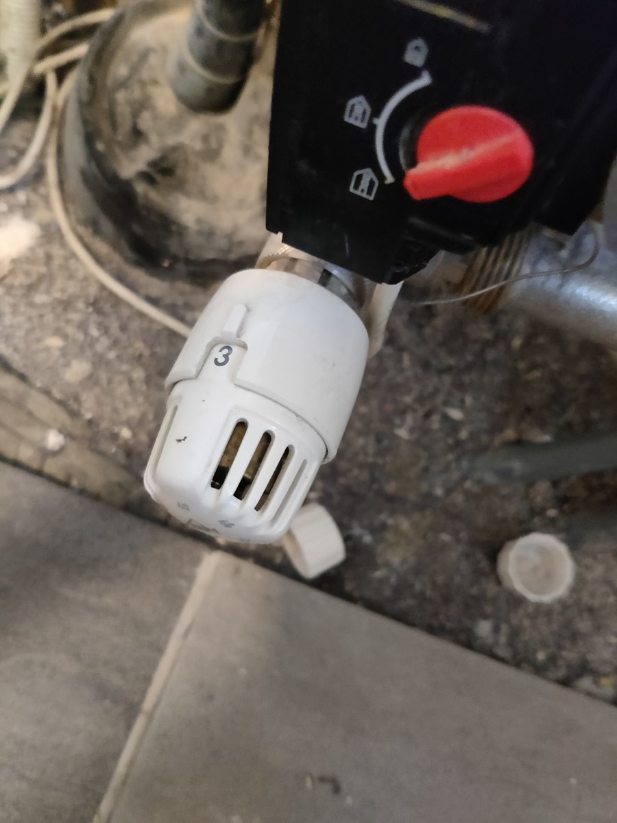

Der er en termostat under din pumpe (hvid og ligner sådan en du har på en radiator) hvad står den på?
 Er det fint ?:)
Ja, det var meget bedre 🙂
Jeg synes temperaturen ser lav ud..
Jeg er ikke ekspert! Men min står tættere på 30, end 20..
Jeg ville prøve at justere termostaten lidt op.
lyhne1 skrev den 08-04-2021 19:53:28
 Så hvis jeg skruer den op på max (5) ville de måske hjælpe ?

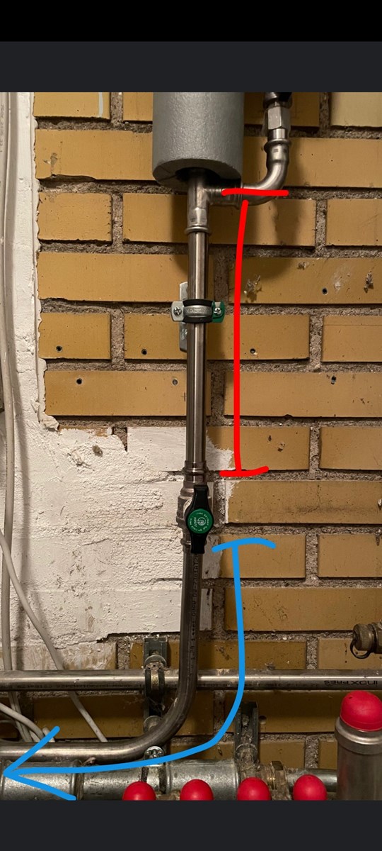

Jeg prøvede lige at mærke alle rørene igennem , og dette undrede mig lidt , røret er koldt ned til balofix og varm derefter , sidder der mon noget og spærre derinde ?
