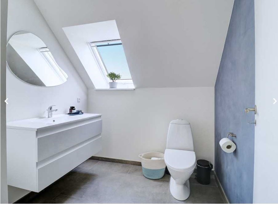

Vi har i dag fået lavet en tilstandsrapport, vi har fået et stk K3 for der mangler afløb på gæstetoilet på 1 sal ( renoveret 2019)
Kan dog ikke helt forstå, hvorfor vi har fået denne anmærkning, når jeg læser på nettet, er der ikke et krav om gulvafløb når rummet blot indeholder en håndvask med overløb, samt et stk. toilet.
Er der nogen herinde som kan præcis sige om det er korrekt eller ej.
På forhånd tak.
Her kan i se rummet.

Der mener jeg du har ret. Der er ikke krav om gulvafløb på toilet med håndvask.
 Hvad gør man så i den situation, vil jo ikke have en K3 for noget som reelt er efter loven.
Har du nogen steder jeg kan referer til?
